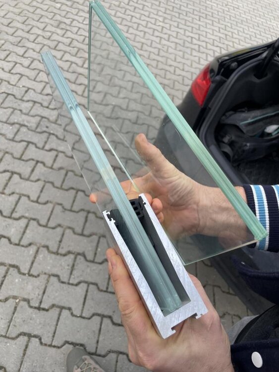

WITAJ, czytaj i pytaj... :)

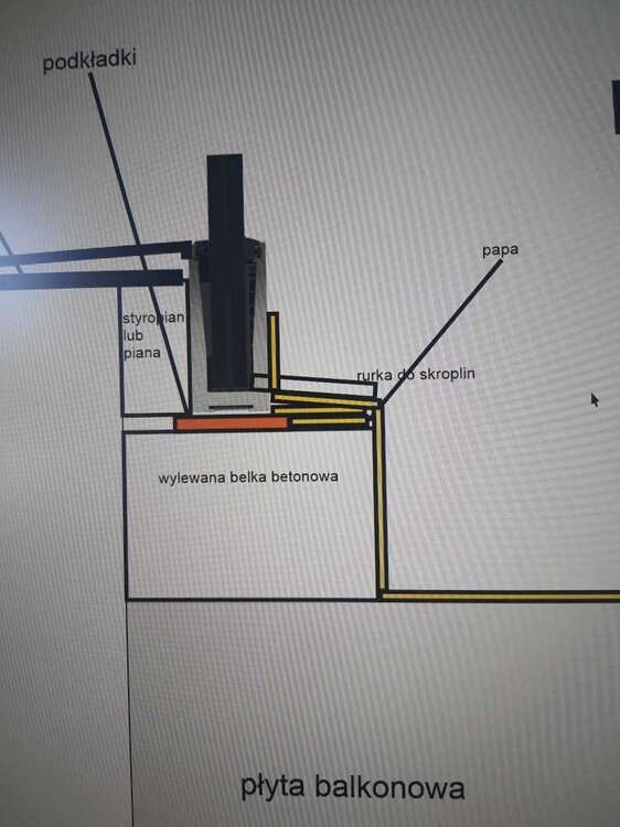

  1. Otwory były zrobione, ale nie wiem czy to się sprawdzi. Jeżeli w profilu będzie mało wody, to może warto je zaizolować np. wywijając papę powyżej? Rurek nie ma, to była tylko taka kwestia do przemyślenia. Wykonawca balustrady bardzo mocno upierał się, że nie zrobi papy pod profilem, bo przy wysokiej temperaturze papa nie będzie stabilna, przez co cały profil z balustradą może zacząć się ruszać. Po drugiej stronie profilu jest identyczna sytuacja jak po tej, tyle że tam ma być obróbka z blachy docelowo. Ale profil jest usadowiony mniej więcej na środku murku.

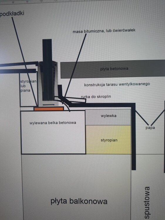

  2. Dziękuję za informację, dolna krawędź okien na tym samym poziomie, co góra profilu. Profil ma być niewidoczny, tylko zamiast desek będą płytki. Tzn górny poziom profilu ma się licować z górą płytki tarasowej. Zależy mi, żeby nie demontować tego profilu ze względu na to, że wykonawca balustrady znajduję się ok 200km od miejsca montażu. Wystające poza szerokość profilu podkładki argumentował tym, że dzięki nim profil będzie stabilniej opierał się na betonowej konstrukcji (murku). Na szybko narysował mi takie rozwiązanie jak poniżej (ale to nie fachowiec od dachów, więc wolę to skonsultować)
  3. Dziękuje, czyli na te nierówności (podkłądki pod profilem) mogę nakleić EPDM, który to zakryje? Czy ten EPDM będzie się trzymał profilu? I rozumiem, że wywinąć go na murek? Gdzie przykleić ten styrodur? Pytam, bo zapewne będę musiał przekazać informacje dla wykonawcy... A co masz na myśli mówiąc 2 x warstwa zbrojona? Pozdrawiam,
