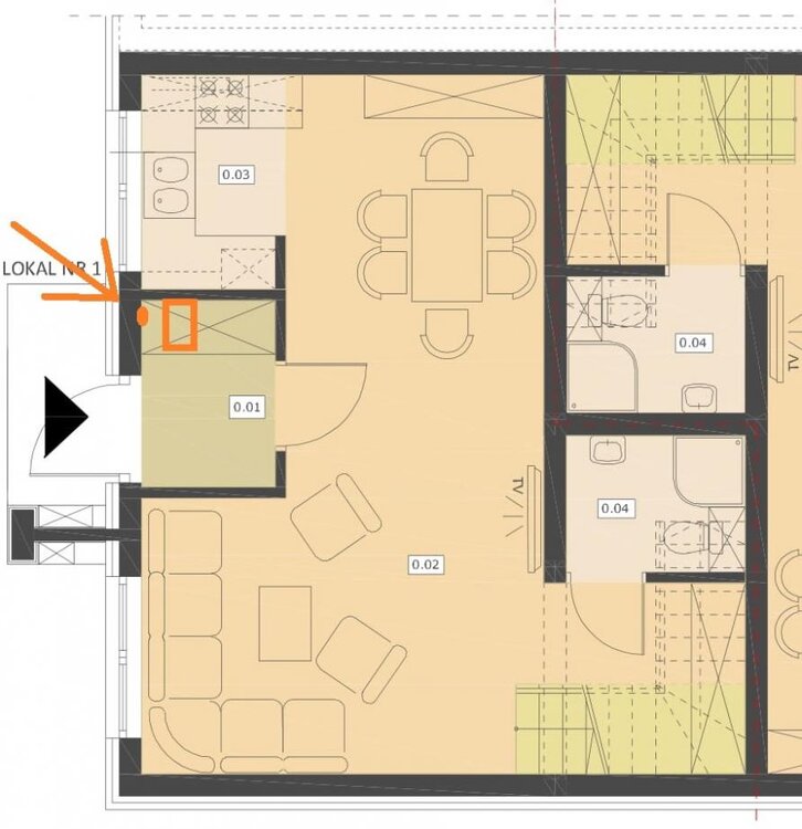

  5. Który filtr mechaniczny z płukaniem wstecznym byś polecił qbek17? W przyszłym tygodniu wkracza hydraulik i chcę mu zlecić przygotowanie wszystkiego, między innymi odpływ popłuczyn można będzie zrobić, ponieważ za ścianką znajdować się będzie kuchnia. Co do rozlewania wody, czy jest możliwość uniknięcia tego przykrego etapu? (jakoś zabudować zmiękczacz) będę chciał szafę podzielić na dwie części, z czego w lewej był by zmiękczacz, a z prawej strony kurtki i buty. Jeszcze mam jedno pytanie, licznik wody znajduje się przy wejściu w tej nieszczęsnej wnęce na szafę. Najchętniej widział bym urządzenie w łazience, tylko rozgałęzienie będzie na początku.
  6. Witam wszystkich, chciałem poprosić o doradzenie w zakupie zmiękczacza do wody, oraz jego ulokowania. Mieszkać będą 2 osoby dorosłe plus dziecko, na chwilę obecną zużywamy rocznie 101 metrów sześciennych wody. Wodę będę miał z wodociągu miejskiego, a podgrzewana będzie piecem dwufunkcyjnym. Według wodociągów i analiz z 2020 r. woda powinna być średnio twarda na poziomie 11,4 stopni niemieckich, (mgCaCO3/dm3) 190. Mineralizacja wody stan na rok 2021: Sód mg/l 8,79, Potas mg/l 1,167, Wapń mg/l 53,148, Magnez mg/l 7,12, Wodorowęglany mg HCO3-/l 190. Suma wszystkiego 260,225. Zmiękczacz będę chciał umieścić w wiatrołapie, ponieważ tam będzie licznik i gniazdko elektryczne. Wnęka na szafę powinna mieć do 60cm głębokości, teoretcznie można pogłębić o kilka cm (nie wiem czy zmiękczacz zmieści się prostopadle do ściany, czy powinien być ustawiony równolegle). Przed zmiękczaczem chcę zamontować porządny filtr mechaniczny z zaworem do spłukiwania zanieczyszczeń (poproszę doradzić, jaki wybrać), oraz bypass. Co do zmiękczacza po wielu przeczytanych postach przekonałem się do firmy Erie IQsoft Eco 18 ze względu na europejskie pochodzenie, jak na razie tylko w jednym sklepie internetowym znalazłem, że jest dostępny, w reszcie na zamówienie. Wczoraj wyczytałem tutaj na forum, że Erie zostało wykupione przez firmę Pentair, czy teraz u nich powinienem szukać tego produktu? Drugi model jaki biorę pod uwagę to Clack Flamingo c10. Jeżeli się uda to zamieszczę zdjęcie projektu mieszkania.
