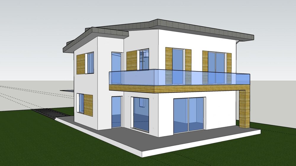

  6. czemu nie:) parter pietro
  7. Tak, dach składa się z 3 połaci, każda jest dachem jednospadowym.
