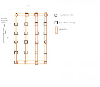

  2. Czesc, chce postawić domek 5x8 w górach na słupach btonowych. róznica poziomu na długości 8m to 1,3 m Aby to było stabilne, legary chce położyć/zamontowac na słupach fi 20cm. Legary są długości 5m. Do postawienia 4 słupki narożne, 2 o wysokosci 130cm, fi 20cm zbrojone 4 prętami fi 8 i na głebokości 60cm w glebie (podłoże kaministe, nie da się głębiej wywiercić). 2 słupki w miejscu, gdzie legar 5m łączy się z legarem 3m. Dodatkowo legary będą oparte na dwóch słupkach z bloczków betonowych. Pytanie, czy takie słupy utrzymają działania sił bocznych, aby domek sie nie wywrócił. Domek szkieletowy. Te ostanie słupki miałyby wysokośc 130cm (+ 60 w gruncie), te środkowe około 50cm (+60 2 gruncie). Czy to jest dobre podejscie, czy inaczej to zrobic, aby było stabilnie? Pozdrawiam Maciek
