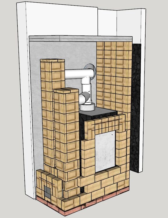

  1. Tak, choć po komentarzu Remiksa przesunę kanały na bok jako ścianę kominka i będą zrobione z 6cm a obudowę tak od wysokości 1m pójdę 3cm skoro cegła to za dużo na obudowę. Jakoś obawiam się żeby odbudowa cała była z 3cm czy może niesłusznie ?
  2. Dzięki za poświęcony czas i tak wiem że nie jesteś pro ale sporo wiedzy i doświadczenia masz. Z czego widziałem jest to wkład piecowy więc mógłby być w zamkniętej obudowie ale za cholerę nie ma w instrukcji i info o odległości od obudowy. Ale jak widziałem że marketowe mają te 10-15 więc tak przyjąłem aby zobaczyć jak to się mieści. Tak komora tylko byłaby po to aby było do sufitu. Mam też problem z zamykaniem wyczystki bo w obudowie to wiadomo drzwiczki ale w tym kanale akumulacyjnym to chyba tylko cegła szamotowa na wymiar wyjmowana? Ale to już tylko chyba jako zaspokojenie ciekawości czy takie rozwiązanie jest ok. Bo jak mówisz żeby kanał był o większym przekroju to tu raczej polegnie projekt bo tyle miejsca raczej nie mam. Pokombinuje jeszcze ale cos czuję że będę musiał odpuścić samoróbkę akumulacyjną i jak uzbiera się kasę to odezwę się do fachowca. Może za rok dwa materiały zaczną schodzić z ceny.
  3. Widać nie uzyskam więcej informacji. Remiks mógłbyś tylko powiedzieć czy projekt jest poprostu słaby i nie spełniałby swojego zadania w wystarczającym stopniu ?
  4. Masz na myśli długość drogi spalin ? Ma 4 do 4,5m. A droga z dolnego trójnika idzie do niższej"wieży" a wychodzi z wyższej do trójnika na górze i do komina. O nie sądziłem że 6cm ścianki będzie za dużo. Dzięki za komentarz
  5. Wróciłem z projektem jaki wymyśliłem i chciałbym go skonsultować z osobami znającymi się na rzeczy. Obudowa kominka ma wymiary 113 cm szerokości, 62 głębokości i 2m wysokości z groszem, jako wkład póki co użyłem romotop dynamic 2g ze względu że ma 50 cm szerokości dzięki czemu udało mi się osiągnąć 15 cm wolnej przestrzeni po bokach wkładu i przez to niestety musiałem użyć płytek szamotowych 3 cm na wymiennik. Kanały wymiennika mają wewnątrz wymiar 136x163mm Po lewej zrobiłem otwór 14x14 cm na drzwiczki do wyczystki , od wewnątrz obkleiłem płytą izolacyjną powierzchnie wokół drzwiczek żeby tak się tam nie nagrzewało ( czy może jest to zbędne ? ) Na ścianie tylnej jest płyta izolacyjna 3cm a od góry podwójnie jako zamkniecie obudowy . Od zamknięcia obudowy jest 40cm do sufitu antresoli dlatego tą przestrzeń obuduje płytą gk albo płytą izolacyjną (co bardziej odpowiednie ? ) jako komorę dekompresyjną i wstawię kratkę Cegły postawione na sztorc z liniami obrazują wzmocnienie prętami fi5. W projekcie zrobiłem redukcje ze 200 do 120 ponieważ trójniki takie są trochę krótsze ale na jedno wyszło chyba bo i tak wyszedłem ponad poziom wejścia do komina. Równie dobrze mogę wrócić do 200. Na wejściu do komina również dam szyber żeby za szybko ciepło nie uciekało jak już się wypali ( oczywiście nie szczelny na 100% ) Nie zwracajcie uwagi proszę na brak poprawnego wiązania cegieł , użyłem kopiuj/wklej aby szybciej zbudować warstwy w celu zobrazowania jak ma to się prezentować. W trakcie budowy będzie to poprawnie łączone. Kilka wątpliwości które chciałbym rozwiać : 1. Jeśli pozostawię w takim układzie te rury to byłoby poprawnie zejść w dól kolankami do wejścia do komina ? Czy opcja 2 olać trójnik+osobny szyber i kupić trójnik z szybrem i prawdopodobnie wyjść na równy poziom z wejściem komina ? 2. Czy kanały akumulacyjne powinny mieć średnicę taką jak rury dymowe czy mogą być węższe i zrobić na wejście do nich redukcje ? 3. Wiem że powinna być pozostawiona przestrzeń po bokach wkładu 10-15 cm ale czy to się tyczy również wkładów dedykowanych do akumulacji ? Wątpliwość tą zrodziło zdjęcie na blogu Pana Batury jest tam wkład który styka się z masą akumulacyjną , choć jest to pusta pucha metalowa w środku wyłożona szamotem to może stąd ten brak potrzeby na zachowanie przestrzeni pomiędzy ? 4. Obudowa kominka nie powinna się stykać z nim wokół drzwiczek i powinno być 2 cm luzu ? ( zapomniałem spisać a widziałem tą informacje w innym wątku ) 5. Po prawej będę mieć wnękę na drewno, okleję ją kamieniem 1cm i tu pytanie czy będzie się to za mocno nagrzewać aby było tam bezpiecznie dla drewna czy powinienem tą część ścianki lekko zaizolować ? W kominku będzie palone głównie zimą, powierzchnia to około 90m2. Jeśli ktoś potrafi wskazać inny wkład który lepiej pasuje do moich potrzeb grzewczych i np. jest tańszy to chętnie nastawie ucha. Czy ktokolwiek może polecić fachowca od wykonywania piecokominka na terenie Pomorza ? Żona wolałaby aby fachowiec to zrobił bo będzie szybciej choć wątpię aby termin był wolny w najbliższym czasie.
