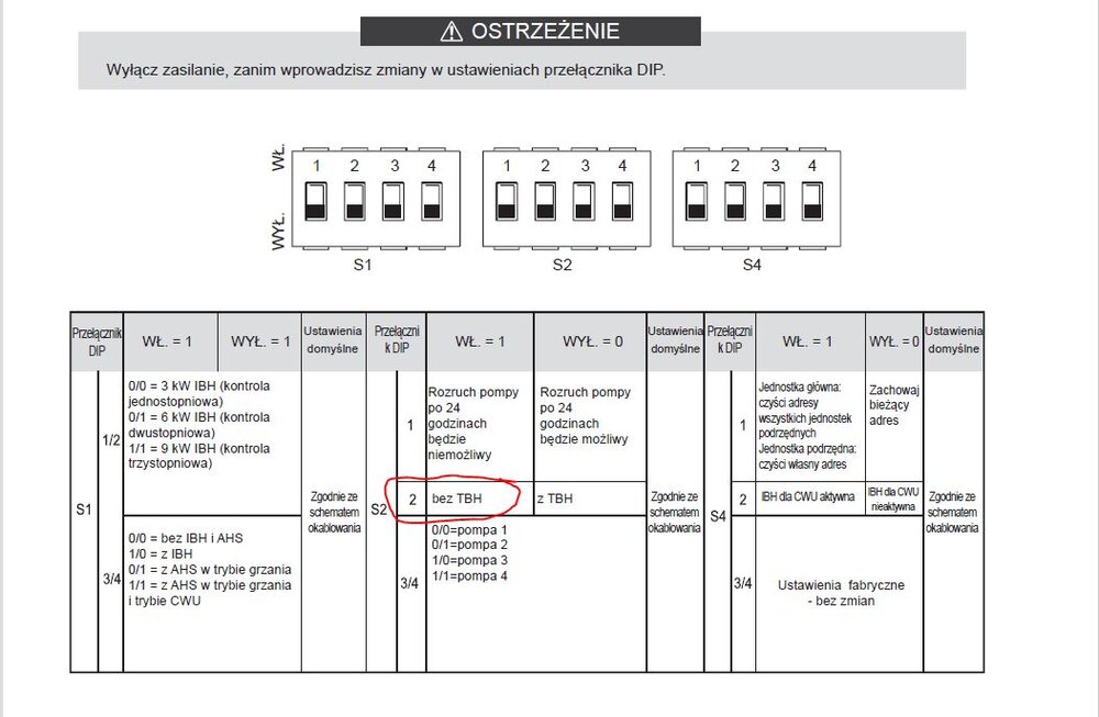

Tez miałem info, że grzałka TBH w zbiorniku CWU się załącza. PC nie zlicza realnych kilowatów a liczy czas i moc. Grzałki nie ma a PC ją włącza i zlicza kilowaty. Nie dawało mi to spokoju. W sterowniku grzałka wyłączona a ona dalej ją włącza. Zerknij w instrukcję na przełączniki DIP na płycie (ja mam monoblock). Poniżej info z mojej instrukcji, wyłączyłem PC z prądu, przestawiłem przełącznik DIPSWITCH i włączyłem PC z powrotem - grzałka już się nie odpala. Może u ciebie jest podobnie.

To Ty Galmecie nie masz aplikacji "Comfort Home"? Masz inną? Aplikacja uboga, aż nie wierzę że tak może być uboga aplikacja. A coo do wykresów zużycia to pozostawia też wiele do życzenia, może w przyszłości coś rozszerzą, oby... U mnie tez była wyłączona w sterowniku grzałka TBH a i tak sterownik chciał ją uruchamiać i podczas rzekomej pracy miała status "włączona". Wyłączenie za pomocą przełączników na płycie rozwiązało problem.
Testuje PC od 10 dni. Tez miałem te wskazania TBH w aplikacji mimo tego, że grzałki nie posiadam w zbiorniku CWU i była wyłączona w menu. Masakra jakaś z aplikacją i sterownikiem. Ja mam monoblock 8KW. Instrukcja montażu jeszcze raz w rękę i okazało się, że na płycie są jeszcze przełączniki DIPSWITCH od TBH. Wyłączyłem PC z prądu, zmieniłem ustawienie przełącznika (bez TBH) i jest spokój.
