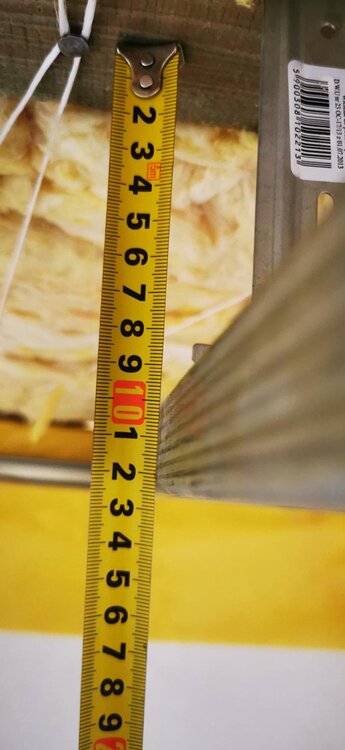

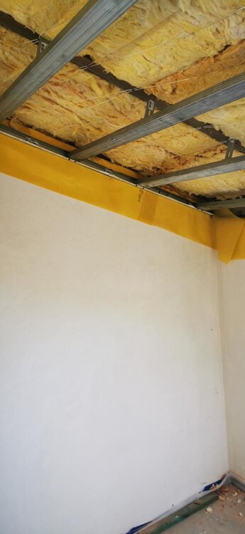

  1. Upss coś urwało temat, a więc teraz jak ułożę wełnę to będzie ją zapewne delikatnie trzymał profil ale będzie leżała ona na wieszakach. Profile poprowadziłem co 40 cm. Wełnę też pokroję na 40 tki. Zastanawiam się czy nie kupić wełnę fasadową 2-3cm aby ją włożyć w profile i między nie? Wtedy by było 33cm ocieplenia i by nie było 3 cm szczeliny.
  2. To może od początku. Między krokwiami mam położoną przez Dewelopera wełnę 20 cm. Jest oczywiście przesznurowana. Ja chciałem dołożyć 10 cm wełny. Musiałem na szybko zamontować wieszaki grzybkowe. Jak pisałem wcześniej, odmierzyłem 10 cm od końca krokwi do miejsca na wieszaku gdzie wpinam profil. A powinienem tą odległość odmierzyć do końca wieszaka
  3. W niczym oczywiście. Ale czy może być taka szczelina między wełną a folią?
  4. Witam. Zamontowałem wieszaki grzybkowe do krokwi. Jednak jarnąłem się z ich wysunięciem. Między krokwiami mam już położoną wełnę. Wieszaki do drugiej warstwy zamiast wysunąć na 10 cm wysunąłem na 12.Wyszło na to, że mam teraz szczelinę na grubość profila. Poradźcie co robić? Pozdrawiam Mariusz
