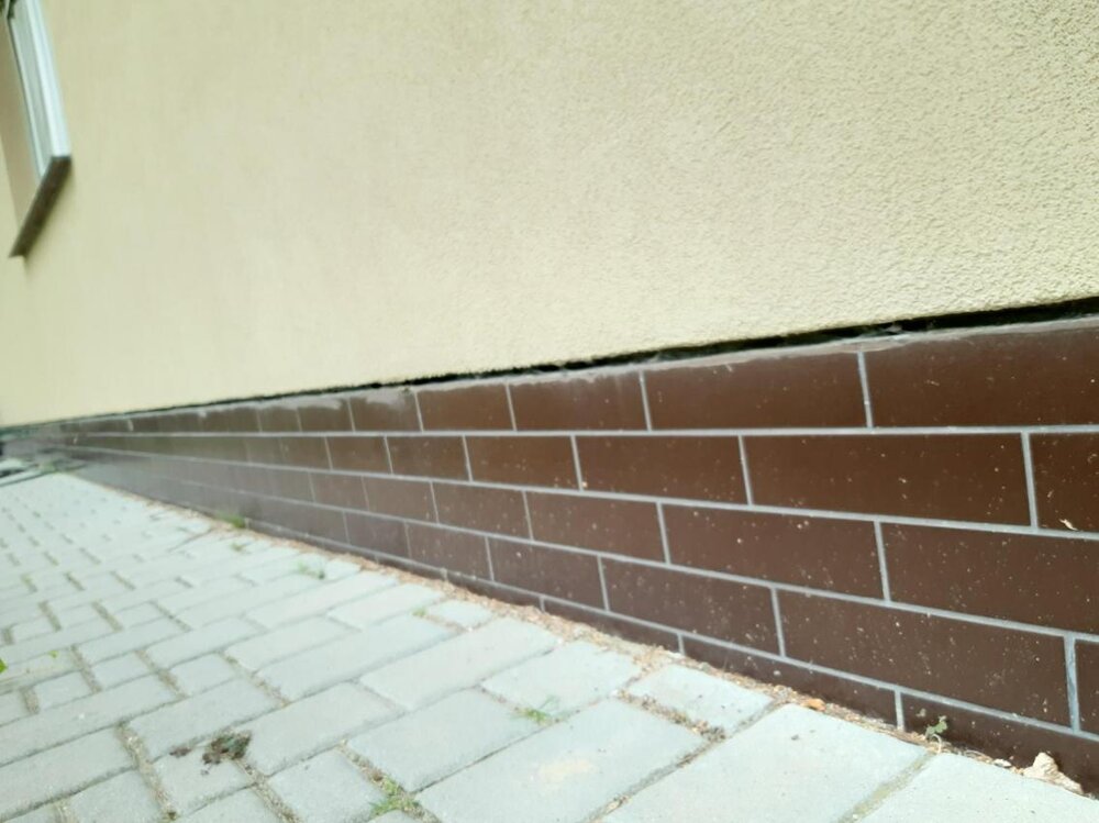

  1. Tak to wygladalo.
  2. Sciana fundamentowa byla wylewana w szalunkach, a nie robiona z bloczkow. Szerokosc to chyba byla wlasnie pod Ytonga.
  3. Sprawdziłem jeszcze raz to dokladnie. I tak linijka wchodzi do szpary na około 5-6 cm, pozniej jest opór. Poswiecilem latarka do srodka i widac beton fundamentu (chyba). Na calej dlugosci 10 m jest podobnie. Także skłaniam sie ku tezie , że tak jak pisaliscie opadł cały cokół. Pewnie klej puscił po latach. Pewnie zapiankuje to teraz i przytne. Dziekuje Wam za pomoc!!!!
  4. Hmm, ciezko stwierdzic, raczej nie. Wlozylem linijke do szpary i weszla na okolo 10cm , wiec dom stoi a nie wisi. Jesli chodzi o 1 warstwowy Ytong to jak najbardziej polecam: 1. powietrze w domu jest super , a nie suche jak przy ociepleniu sciany steropianem i masz puszke, i glowa boli od tego 2. dlugo trzyma temperature w domu, w lecie goraco - ale w domu jest jescze zimno przez 2 dni, podobnie w zimie tylko odwrotnie 3. rachunki za gaz za 2 miesiace (styczen , luty) przy lagodnej zimie to bylo cos 1300 zl, dom ma 165 m2, czesc ogrzewana 140m2 4. nic nie przemarza 5. moj dom byl zalany w powodzi 2010 roku i ytong to wyparowal - ponoc ma strukture pumeksu i jest odporny na calkowite zalanie, ponoc sie utwardza 6. mozna dolozyc welny jakby komus bylo zimno, mnie wystarcza 18-19 stopni. Pozdrawiam
  5. Dzieki za komentarz. Mam ściane 1 warstwową bez ocieplenia tj. YTONG szerokosc 36 cm. I to postawione na scianie fundamentowej, pomiedzy byla jakas izolacja pozioma z papy czy cos takiego, dom wybudowany w 2005 roku. Takze chyba nic z tych rzeczy o ktorych mowisz. Dziekuje!!!
  6. Dziekuje za odpowiedz. Fundament jest zaizolowany steropianem od wewnetrznej strony sciany fundamentowej (ponoć tak jest lepiej). Na zewnatrz nie ma izolacji, plytki są przyklejone bezposrednio do sciany fundamentowej na jakims kleju. Wiec co, wszystkie plytki sie odkleily i wszystko opadlo?
  7. Hmm, cokół jest przytwierdzony do ściany fundamentowej wystajacej ponad grunt. I tutaj widac ze to wszystko sie obsunelo i jest szpara. Co z tym mozna zrobic?
  8. Witam Mam problem taki jak na zdjęciach. Fundament domu obsunął sie w dół (sprawdzam czy ten proces postepuje) i powstała szpara pomiędzy nim i ścianą. Szpara ciągnie się na około 10 metrów długości ściany (dom parterowy). Szerokośc szpary jest taka ze przy rogu domu moge wlozyc palca, a pozniej sie zwęża przez te 10 metrów. Czy możecie coś doradzić, co z tym zrobic? Czy moze zapiankowac przed zimą i obserwowac dalej co sie z tym dzieje? A jak sie pogorszy to co dalej? Pozdrawiam Bob
