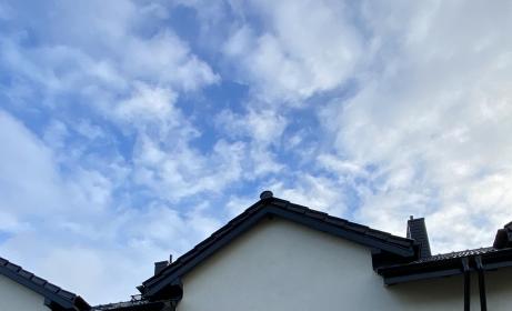

Bardzo dziękuję za tak wyczerpującą odpowiedź komin dość wysoko, jak na zdjęciu. Czy ktoś poleci dobrego kominiarza z województwa pomorskiego ? Jest komin od pieca gazowego, ale szczelny, świeżo po szczegółowym przeglądzie. Ten ciąg wsteczny w łazience podczas wiatru to takie podmuchy, między nimi okresy ciągu w prawidłowym kierunku. -

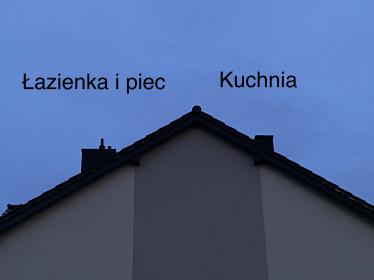

Zaznaczam że rynek wtórny, nie miałem wpływu na instalacje.. W kuchni jest wyciąg samsunga, rurą spiro poprowadzony do kratki wentylacyjnej w kuchni, rura wchodzi do komina przez otwór w kratce a wokół rury kratka jest szczelnie zaklejona taśmami. Obok jest kolejna kratka, również zaklejona. Dodam, że obie kratki zasłonięte są zabudową kuchenną.. :/ Odkleilem to wszystko, wyjąłem rurę i okazało się że z tego komina w kuchni mega ciągnie do środka, aż gasi zapalniczkę. Czyli cały wyciąg nie ma sensu, przyjrzałem się dokładnie, że gdy wyciąg pracuje, to powietrze jest wdmuchiwane spowrotem do domu przez szczeliny w tych taśmach klejących.. Nawiewników nie ma, mieszkam tu od lata, ale do tej pory nie widziałem problemu, bo jak wspomniałem w łazienkach (osobny komin) przez 90 % czasu mam dobry ciąg, poza silnie wietrznymi dniami, wcześniej nic nie budziło mojego niepokoju. Zakładam, że skoro kratka w kuchni jest zaklejona, to powietrze nawiewa z nieszczelnej stolarki i stąd ciąg w łazience a nie z kratki kuchennej. Ten wsteczny ciąg w kuchni też mi umknął, ponieważ wszystko było zaklejone.. Na dole jest tylko salon z aneksem i duże okno z wyjściem na taras, nawietrzniki musiałyby być w tym oknie bo innego nie ma (mała łazienka bez okna). Masakra, widzę że strasznie się wkopałem :/ Tak na marginesie-skoro rura od okapu wchodzi szczelnie do komina - to jak ma się tam jeszcze dostać powietrze z nawietrzników by tworzyć ciąg ?? Czy nawiewniki zamontowane w oknie tarasowym, o takiej wydajności by obsłużyć 3 kominy nie zrobią mi zimnicy w salonie z aneksem i na całym parterze?? Odpowiadając na pytanie @maaszak - wychodzi na to że mam komin idący przez dwie łazienki (góra i dół) z prawidłowym ciągiem, oraz dwa kominy w kuchnio-salonie z dość mocnym ciągiem wstecznym, ale zaklejone dość szczelnie taśmą. Przy czym ten komin w łazience nie ma jakiegoś przesadnie silnego ciągu - tak amatorsko to przyłożony płatek papieru toaletowego trzyma się przy kratce dość słabo i po chwili odpada -

Cześć, dzięki za odpowiedz. Właściwie to kanał jest jeden, idzie pionowo przez dwie łazienki (parter i piętro). Drugi jest w kuchni ale w sumie bez znaczenia, idzie do niego spiro od wyciągu która to rura jest wokół szczelnie zaklejona. Gdy wyciąg nie chodzi to nie ma ruchu powietrza do i z tego komina bo nie ma jak. -
Cześć, mam pytanie, w łazience wentylacja grawitacyjna, komin bez spalin, na codzień ciąg jest Ok, natomiast gdy jest silniejszy wiatr pojawia się ciąg wsteczny który bardzo wychładza. Bez wiatru jest ok, kartka papieru przyłożona przykleja się do kratki wentylacyjnej. Czy turbokula lub strażak rozwiąże wietrzny problem ? Czy sprawi jakieś kłopoty w zwykle dni? Pozdrawiam
