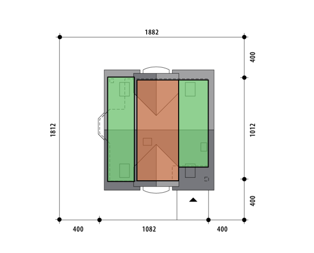

  1. Dzień dobry, na etapie przygotowania do ocieplenie dachu powstało kilka wątpliwości. Pacjent, dach z pełnym dekowaniem, na to membrana, łaty, kontrłaty oraz blacha, krokwie ~19cm. Po dwóch stronach lukarny. Tam gdzie mam prześwit od murłaty do szczytu rozciągnąłem sznurki (zielone pola), czerwone to brak wlotu, więc i brak wentylacji. Pytanie 1. Czy w czerwonych miejscach zachować szczelinę wentylacyjną skoro i tak nie ma przewiewu między wełną a deskowaniem? Planuję wełnę Isover Super-Mata, zamiast 15 mogę tutaj wcisnąć 18cm. Pytanie 2. Niestety na etapie dachu nie wiedziałem że jest coś takiego jak wentylowana kalenica, teraz żeby to co zawieje z dołu gdzieś uciekło, planuję wypuścić kratkami ⌀15 po bokach domu, wiąże się to z obniżeniem "sufitu" na strychu o ~50cm, czy dobrze kombinuję? Pytanie 3. Rozumiem że przestrzeń z oknami dachowymi skazana jest na brak wentylacji ponieważ zajmują one cały prześwit? Z góry dziękuję za sugestie.

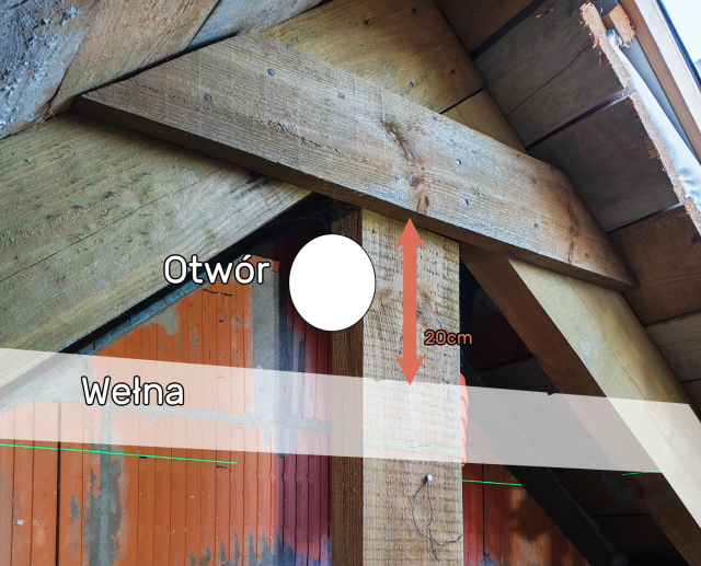

  2. Czołem, zaczynamy kolejne etapy budowy i przymierzam się do ocieplenia ściany szczytowej co by mniej wiało i nie wpadali nieproszeni goście. Z tego co się dowiedziałem przed deskowaniem na szczyt powinna być wklejona izolacja, ja tego nie mam i teraz spraw się komplikuje. Dach jest odeskowany i przykryty, wokół ściany szczytowej mam krokwie odsunięte o 15cm w poziomie, odstęp w pionie między murem a deskowaniem to 20cm, szerokość muru to 25cm. Powstaje przestrzeń między krokwiami szeroka na 55cm i wysoka na 20cm. Plan jest taki żeby dociąć styropian wysoki na 20cm i szeroki na 10 i wcisnąć go w w wolną przestrzeń, licując ze ścianą zewnętrzną. Czy coś takiego będzie ok? Ewentualnie na raty mogę wcisnąć 2x12cm i będzie na styk. Później dojdzie jeszcze 15cm styropianu grafitowego na elewacji. Czy nie spowoduje to jakiejś kondensacji między styropianami? Czy styropian ma dochodzić ściśle do desek (wentylacja będzie zachowana od ściany kolankowej)? Załączam rysunek poglądowy
