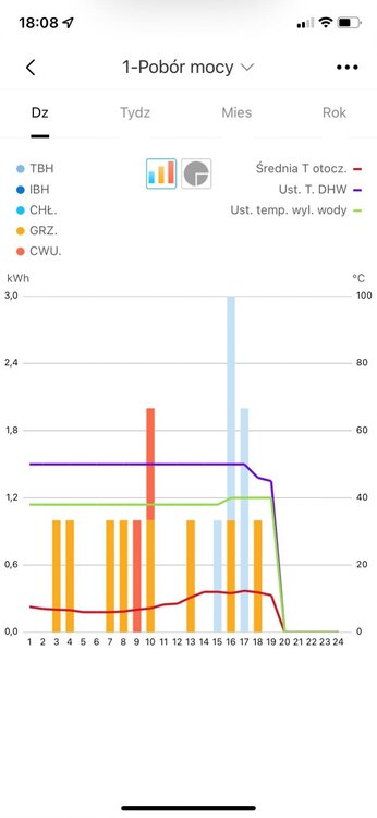

  5. bardzo dziękuje z podpowiedzią o zmianie przełączników na płycie. realnie to jedyne miejsce gdzie można sprawnie uzyskać taka informacje! jeżeli fizycznie nie mamy grzałki w zbiorniku CWU to pompa nie generuje fizycznego poboru prądu na TBH , tylko rysuje bzdurny wykres?
  6. hej mam pytanie do użytkowników pomp Rotenso, konkretnie mam split 12 KW. do tej pory w aplikacji comfort home w Pobóe Mocy pokazywało tylko pobór z grzania CWu i Grzania wody na grzejniki. od kilku dni co jakiś czas dodatkowo pokazuje na wykresie TBH. czy TBH to dodatkowa grzałka w zbiorniku CWU ? jesli tak to jej nie posiadam , wiec dlaczego aplikacja pokazuje pobów dla TBH ? niebieski wykres na zdjeciu. w menu hydrobox mam wyłaćzoną dodtakowa grzałke zbiornika, czy ktoś znający temat aplikacji dla Rotenso może mi to wyjaśnić? bede wdzieczny za odpowiedź.
