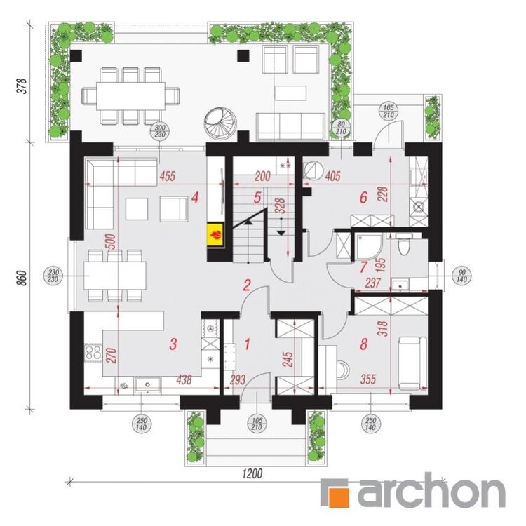

  2. Więc raczej zostawienie drzwi tarasowych było by lepsze tak? bo wtedy można by korzystać chociażby od czasu do czasu z takiego tarasu bez obawy o straty energii kiedy to nie bedzie konieczne.
  3. Dzięki za dobre słowo Pewnie jeszcze nie jedna rzecz mnie zaskoczy a w sumie to tylko dom, będę próbował zakombinować z tym salonem ale racja, nie ma co świrować.
  4. Czy w przypadku Oranżerii można wykorzystać dach tarasu jak w projekcie? I czy dobrze rozumiem że trzeba by zadbać o ogrzewanie od razu jak w reszcie domu razem z posadzką czy nie ma takiej potrzeby?
  5. W projekcie stół ma 2mx0.9m wiec raczej są rzeczywiste, niestety muszę to jakoś przełknąć bo nie mozna raczej już za wiele wyczarować.
  6. Widzę że w wielu projektach ściana tv jest od strony wejścia, to jakaś sztywna zasada czy tak po wychodzi? Chociaż jak dla mnie wersja z zamianą ścian wygląda dużo funkcjonalniej.
  7. Dziękuję za cenne rady, odzyskałem wiarę w ten projekt do płotu sąsiąda jest 12m więc pomyślę o zwężeniu tego okna o 20-30cm żeby zyskać trochę więcej miejsca na tej ścianie ale takie okno fix fajnie wygląda więc może zostać.
  8. W sumie racja, doczytałem że w małych wnętrzach lepiej sprawdzają się prostokątne czy kwadratowe stoły bo można je dosunac do ściany ale skoro tutaj ta opcja się nie sprawdzi to może faktycznie lepiej postawić na ten okrągły.
  9. Martwił mnie właśnie brak miejsca między jakimś np narożnikiem a stołem oraz mocno ograniczona wielkość tego narożnika. Tutaj zupełnie inaczej to wygląda. A czy cofnięcie szafek kuchennych np o 20cm wgłąb kuchni po lewej i dosunięcie stołu do okna wyglądało by dobrze czy to zbędne kombinowanie?
  10. Tak to Lucerna 11, problem jest w tym że fundamenty już wylane. Wcześniej wydawało mi się że jak na razie dla 2 osób i czasem dla kilku gości wystarczy ale poczytalem że te 23m2 (bez kominka) to może być mało. Może usunięcie lub przesunięcie trochę wgłąb kuchni tej półwyspy cos poprawi?
  11. Witam, czy waszym zdaniem salon z jadalnią 5x4,55m bez kominka jak w projekcie może być wystarczająco ustawny żeby go jakoś zaaranżować czy będzie za mały?? Dzięki za opinie
  12. Dzięki za info, muszę na nowo przemyśleć temat
