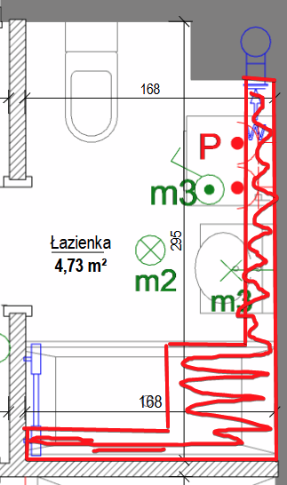

  1. Mieszkanie w stanie deweloperskim, początkowo była dylatacja, ale podczas przeróbek hydraulicznych (np. dodanie odpływu liniowego) taśma została wyciągnięta i nie dodana ponownie. Fragment zaznaczony na czerwono został wykuty, a potem ponownie przykryty styropianem i folią. Może to tak zostać, czy coś z tym robić?

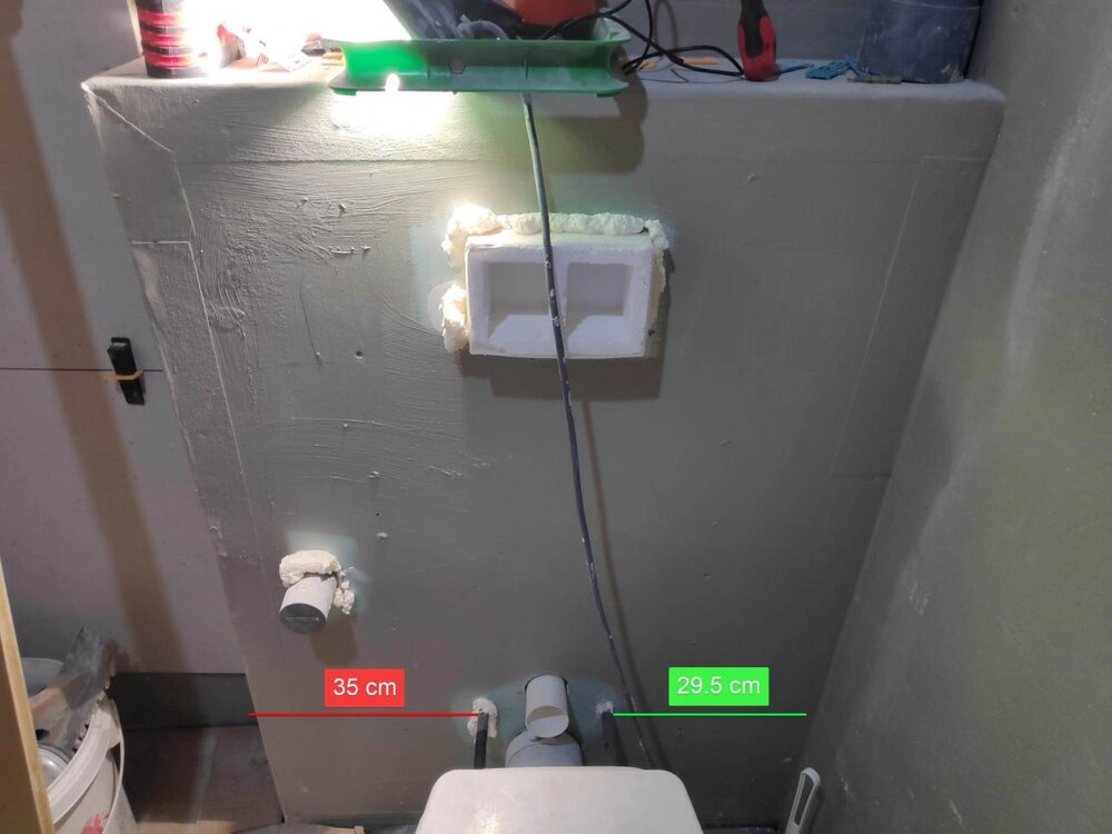

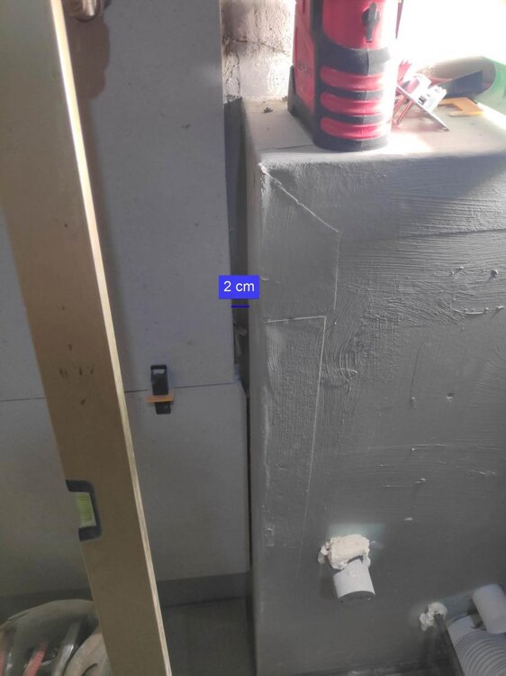

  7. Zabudowa geberitu wydawała mi się niesymetryczna. Sprawdziłem i aktualnie jest tak: Dodatkowo, na ścianę przyjdzie płytka, która spowoduje, że zielona linia będzie krótsza o 1.5 cm. Na bok geberitu przyjdzie płytka, która spowoduje, że czerwona linia będzie dłuższa o 2 cm (2 cm bierze się z tego, że ta szczelina ma 2 cm, więc musimy ją całą zakryć): W takim razie, po położeniu płytek odległości będą wyglądały tak: Moim zdaniem powinno być tak: Środek przycisku do spłukiwania i misa wc są na środku zabudowy A jest tak: Środek przycisku do spłukiwania i misa wc są odsunięte o (35-29.5)/2 = 2.75 cm od środka zabudowy To wygląda tak, jakby ktoś zignorował że dodane będą płyty gk i płytki. No bo przed dodaniem płyt gk, odległości czerwonej i zielonej linii były równe i wynosiły dokładnie 31 cm. Dodanie płyty gk wydłużyło czerwoną linię do 33 cm, a dodanie płytki wydłuży ją do 35 cm. Co o tym myślicie? Kwalifikuje się to na poprawę? Wyżej będzie zabudowa meblowa i obawiam się, że spotęguje to efekt braku symetrii (a przez blendę po prawej stronie, środek będzie przesunięty o kolejne 2 cm). Podejrzewam, że wykonawcy będą zasłaniali się tym, że bateria bidetowa wymusiła takie przesunięcie.
