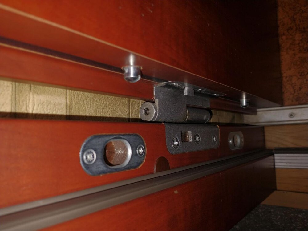

  1. Drzwi po paru dniach opadły. Na nowo je "wyregulowałem" 2 dni ok, ponownie opadły... Czy jest możliwość wymiany zawiasów na inne, które umożliwia regulację?
  2. Po kilku telefonach otrzymałem informację, że nie mają już instrukcji do tych drzwi, ale że technolog przekazał, że należy kręcić tymi śrubami na imbus. Wykręciłem każdą po 4-5 obrotów i drzwi się podniosły. Natomiast to jedyna regulacja tych drzwi, czyli góra/dół.
  3. Dzwoniłem na infolinię. Pani twierdziła, że jest możliwość regulacji. Wysłałem maila z prośbą o przesłanie instrukcji. Zobaczymy, co z tego wyjdzie. Dziękuję za pomoc i życzę wszystkiego najlepszego w Nowym Roku!

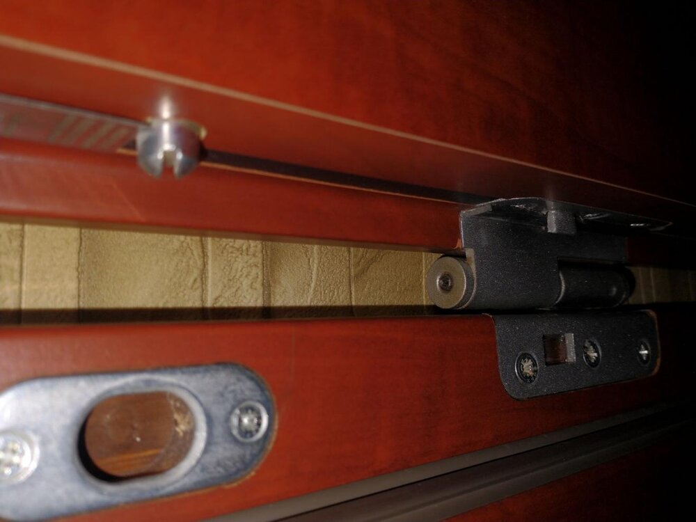

  4. Tak, delikatnie górna lewa część drzwi odstaje od ościeżnicy. Masz racje, poziomica pokazała, że delikatnie górna lewa część drzwi odstaje. I pokazuje również, że drzwi delikatnie opadły w kierunku lewy dół i dlatego ocierają o próg. Usterkę drzwi zgłaszałem na infolinii producenta, możliwe, że wysłali kogoś od sprzedawcy. Zawiasy w załącznikach.
  5. Dziękuję za odpowiedź. Jak kręcę nic się nie dzieje. Dawno temu był serwis i twierdził, że z drzwiami jest ok - zgłaszane, że trochę skrzydło odchodzi. Szukając w internecie, jak wyregulować opadające drzwi, gdzieś na forach przeczytałem, że odchodzące skrzydło drzwi, to może być kwestia regulacji zawiasów. Czy tak jest, nie wiem. Drzwi wyglądają jak na zdjęciach. Nie wiem dlaczego zdjęcie jest w poziomie, skoro załączałem w pionie.
  6. Witam, jak wyregulować drzwi Pol-Skone B30? Drzwi trochę opadły i delikatnie odstaje lewa górna część drzwi. Są trzy zawiasy na klucz imbusowy. W czeluściach internetu nie znalazłem instrukcji, który zawias, za co odpowiada. Czy ktoś z Was wie jak wyregulować drzwi, by je trochę podnieść i tak, by lewa górna część drzwi bardziej przylegała do ościeżnicy? W załącznikach zdjęcia zawiasów. Są trzy takie same zawiasy. Dziękuję z góry za pomoc.
