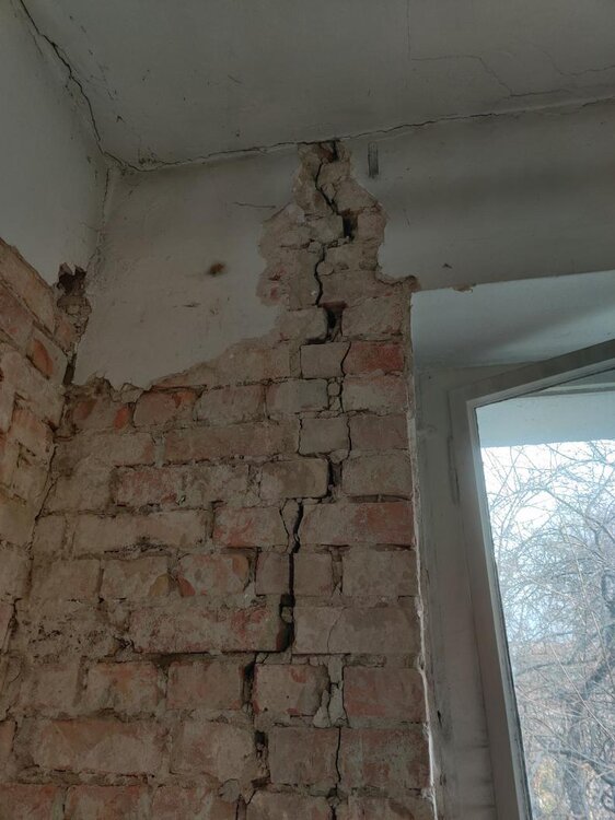

  4. Na wiosnę będzie izolacja pionowa fundamentów na nowo robiona ale w piwnicy nie widać pęknięć
  5. Z tego co widzę "od dołu" to nie ma wylanych posadzek. Remont sąsiedzi z góry robili 15lat temu. Więc podejrzewam, że co miało popękać to popękało i chciałbym to wzmocnić właśnie kotwami chemicznymi.
  6. Ogólnie żaden nic konkretnego nie powiedział tylko, że budynek ma swoje lata. Dwóch jest od starych kamienic i jakoś większego szoku na nich te pęknięcia nie zrobiły. Z moich obserwacji piękniecia, są przy oknach. powyżej nadproży (układają się w literę V. Oraz w miejscu spoczynku belek nośnych od stropu - sufitu (wygląda na przeciążenie konstrukcji).
  7. Dzień dobry, pragnę się przywitać z bardziej doświadczonymi kolegami jako nowy członek forum. Stoję przed nielada wyzwaniem naprawy popęknanych ścian ceglanych (budynek z lat 1917-20). Ogólnie remont całego mieszkania w kamienicy mnie czeka. Zapraw użyta do łączenia cegieł to zaprawa piaskowa (bardzo krucha i sypka). Przykłady pęknięć: Przykład metody: Chciałbym zastosować spiralne kotwy spinające ale dowiedziałem się, że równie dobrze zdają egzamin szpilki gwintowane (ocynk). A są 10x tańszym rozwiązaniem. Miałem dwóch inspektorów co polecili zastosowanie tego typu rozwiązania tylko jeden z inspektorów zaleca robienie bruzd w cegłach, a drugi w spoinie. Ogólnie moje pytania: 1. Zamiast kotew spiranych użycie prętów gwintowanych ocynkowanych będzie równie dobrym rozwiązaniem? 2. Wykonywać bruzdy w cegłach czy spoinie? (zaprawa piaskowa). 3. Jakie zaprawy polecacie do tego typu prac? Z góry dziękuję za wszelką pomoc i zrozumienie.
