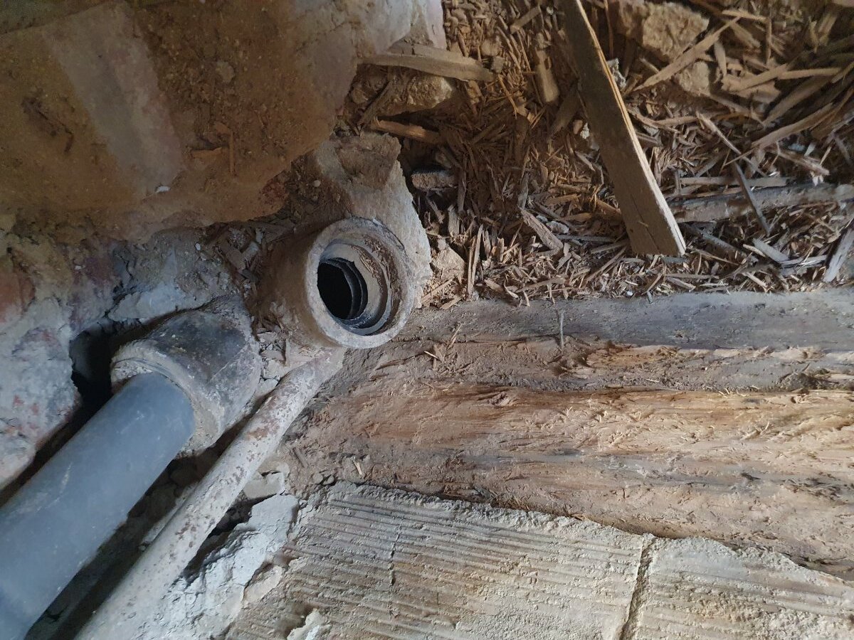

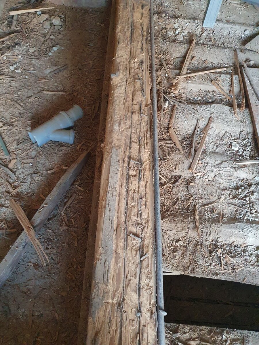

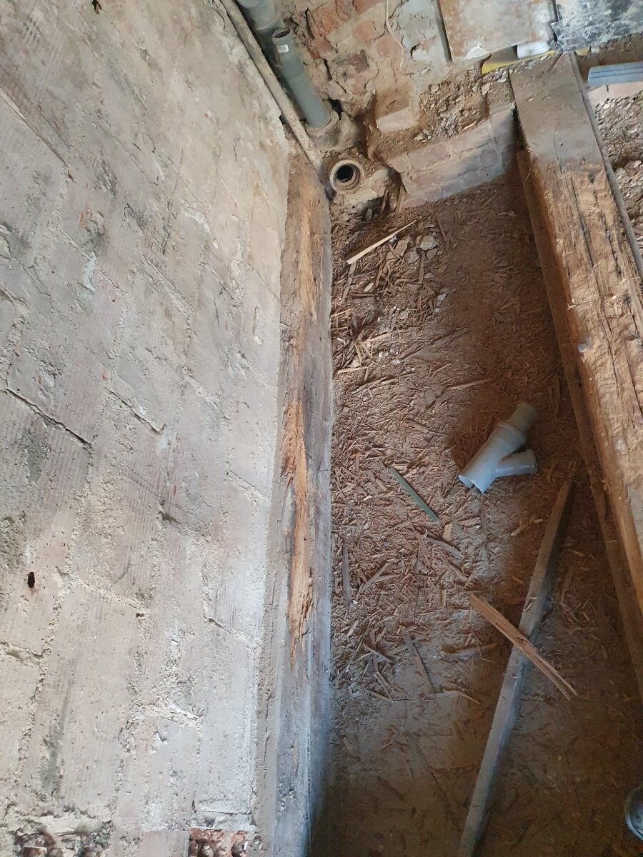

    Dwa legary spośród czterech są troche przegnite - jest to łazienka i tam woda narobiła szkód.
    Całkowite wymiary legarów;
    Dlugość 5,5 m
    Szerokość - 17 cm
    Wysokosć 25 cm

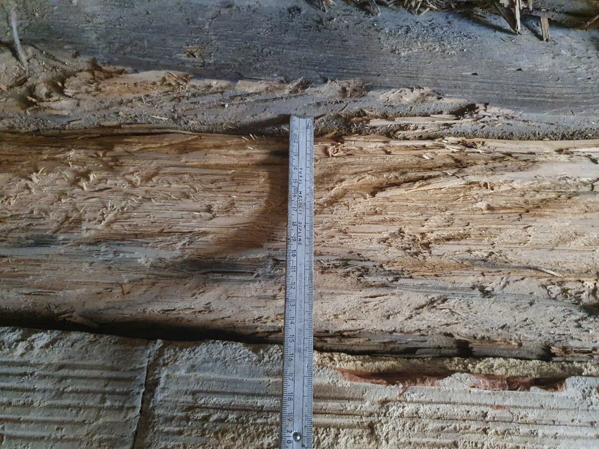

    Degradacja legaru nr 1
    2m długości początkowej
    5 cm grubości belki
    Degradacja  legaru nr 2
    2 m długości ( początek 30 cm zdrowa)
    2 cm grubości
    Zdjecie w zalaczniku

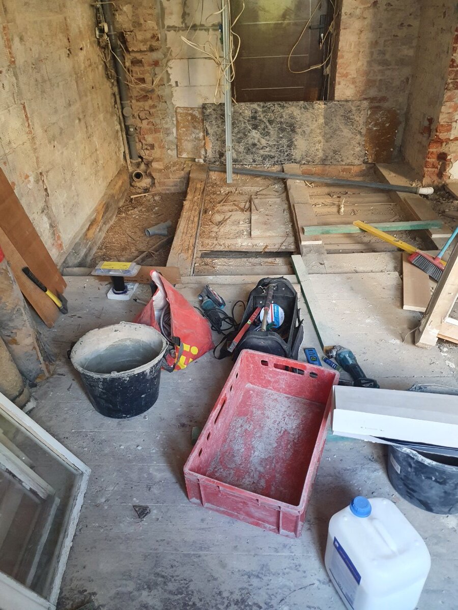

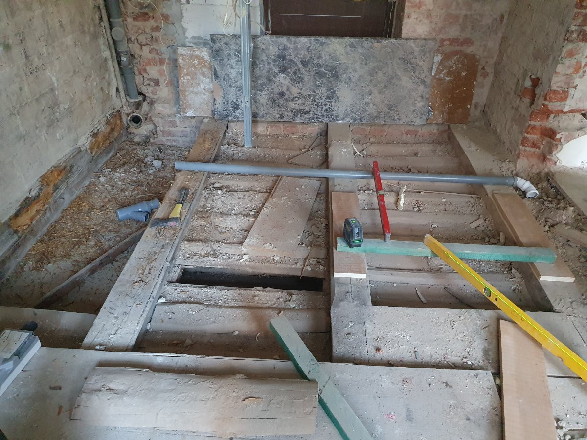

    Chciałbym położyć dwie nowe belki o długości 2,5m i je połaczyć, w jedną całość.
    Moge to zrobić tak jak na zdjęciu dopiero za prysznicem.
    Czy takie połączenie ma sens ?
    Oznaczenie kolorystyczne
    Żółty kolor -  nowa belka 100x100mm
    Czerwony kolor podpory  80x80 mm na których oprę cała konstrukcje
    Zielona belka podpierająca zółtą belkę 80x80 mm opierającą się na czerwonej
    Chcialbym te legary zabezpieczyć jakimś środkiem przeciw grzybicznym , przeciwko wilgoci - zda to egzamjn?
    Przy jednej belce idzie gruby prent jest widoczny na zdjęciach,  wie ktoś może po co on jest - uziemienie?

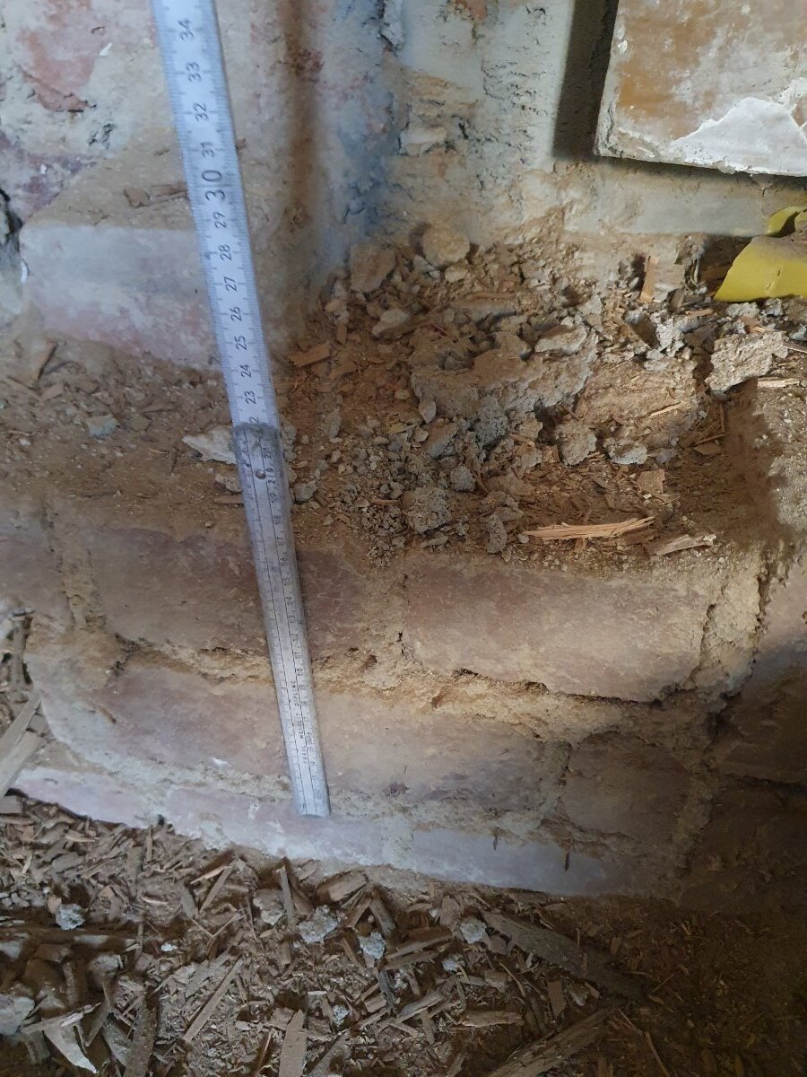

    Cały strop po rozebraniu desek na której leżała polepa ma głębokość 25 cm.
    Ja musze dodatkowo podnieść się o 6cm ze wzgledu na kanalizację.
    Zastanawiam się czy zrobić tylko perlitobeton ?
    czy
    warstwę perlitu 2-5mm - 10cm ( w mniejsce starej polepy) i na to perlitobeton-  6 cm
    Czy deskowanie deska 25 mm wystarczy na udzwigniecie całości wylewki perlitowej  ?
