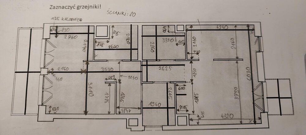

  1. Nie chodzi nawet o masę takiej jednostki, bardziej o prowadzone instalacje do niej, szczególnie rurki z chłodziwem. Trzeba zrobić bruzdy około 5cm z tego co słyszałem.
  2. Chciałbym wykończyć mieszkanie w nowoczesnym stylu, nawet coś w stylu loftowym. Dodanie firanki na te duże okna balkonowe mogło by zwiększyć trochę prywatność, a przy okazji nie zmniejszać mocno ilości światła. Mieszkanie znajduje się na pierwszym piętrze, budynku w kształcie ósemki i widok z salonu jest właśnie na patio. Myślałem też o połączeniu firanka + np rolety dzień noc/ewentualnie żaluzje. Co do częstotliwości oglądania telewizora, to raczej preferuje wieczorami jakiś serwis VOD, niż całodziennie oglądanie. No ale chciałbym uniknąć rozwiązania które jest niepraktyczne przy przygotowaniu TV do oglądania.
  3. Dziękuje za sugestie ciekawych rozwiązań. Co do aneksu kuchennego to faktycznie masz racje, takie przesunięcie w głąb łazienki, zwiększyłoby ilość blatów roboczych, których powierzchnia jest bardzo mała. Myślisz, że dodanie firanki i zasłony na ścianie gdzie są te dwa okna balkonowe nie kolidowałoby z meblami kuchennymi jeśli dojadą do końca ściany? Co do wyburzenia ścianki pomiędzy salonem i holem, to muszę to zweryfikować z elektrykiem, ponieważ tą ścianką idzie większość instalacji elektrycznej do kuchni i salonu. W razie gdyby się nie udało czy sensownym rozwiązaniem było by np. ustawienie kanapy w kierunku okien i powieszenie telewizora na ścianie międzylokalowej, na jakimś jakimś ruchomym uchwycie. W momencie korzystania z telewizora i siedzenia na kanapie, trzeba było by go ustawić odpowiednio. Czy takie rozwiązania są praktykowane i sprawdzają się? Jeżeli chodzi o główną łazienkę, to faktycznie chyba większy sens ma zrobienie jej bliżej sypialni. Pojawia sie natomiast problem z takim umiejscowieniem misek wc. Wydaje mi się, że nie uda mi sie wykonać zaproponowego rozwiązania, ponieważ według instrukcji i zaleceń nie moge zmienić kierunku podłączenia wc.
  4. Witam, Jestem na etapie projektowania przeróbek i aranżacji mieszkania które odebrałem właśnie od dewelopera i prosiłbym o udzielenie porad, ewentualnie krytyczne spojrzenie na zmiany jakie planuje zrobić. Mieszkanie wedle zamysłu dewelopera miało możliwośc podziału na dwie jednostki co widać na dołączonym przeze mnie rzucie oryginalnym, natomiast ja chciałbym dostosować go do własnych potrzeb jako mieszkanie pojedyńcze - załączony rzut zmieniony przeze mnie. W kwestii przeróbek instalacji to w tym momencie, tylko aneks kuchenny i łazienka po lewej stronie mieszkania mają wyciągnięte instalacje wodno/kanalizacyjną. W drugiej łazience, po prawej stronie, sam muszę podłączyć się do istniejącego pionu kanalizacyjnego i rozprowadzić wodę. Zmiany i założenia funkcjonalne o których myślę: 1. Chciałbym przenieść i zamienić kaloryfer, znajdujący się obecnie przy aneksie kuchennym, na słupek między oknami balkonowymi (kalorfer zaznaczony na czerwono w rzucie oryginalnym i zmienionym). W domyśle na słupek między oknami trafiłby jakiś wąski, dekoracyjny kaloryfer (słupek ma szerokość 44 cm). Zastanawiałem się jeszcze nad opcją likwidacji kaloryfera w aneksie kuchennym i powiększeniu kaloryfera znajdującego sie w salonie, jednak musiałby być on wówczas dość sporych rozmiarów. Które wyjście jest według Was lepsze? Chciałbym wykorzystać w 100% możliwość zagospodarowania aneksu kuchennego. 2. W salonie zależy mi dość sporym stole z możliwością rozłożenia (np 90cm x 160/210cm), miejscem na kanapę, ławę oraz telewizor. Czy takie ustawienie mebli jak zaznaczyłem w rzucie zmienionym jest sensowne? Zastanawiam się nad tym czy siedzenie na kanapie tyłem do stołu i dużych okien balkonowych będzie bardzo nienaturalne? 3. W łazience planuje wykonać prysznic zamiast wanny. Zastanawiam się czy takie umieszczenie prysznica np walk-in oraz przeniesienie umywalki jak zaznaczyłem na rzucie zmienionym będzie wygodne, niestety w tym momencie szerość takiego prysznica wynosiłaby ok. 80cm. Nie wiem na ile komfortowe jest to rozwiązanie. Na jakiej ściance ustawić wówczas baterię prysznicową, dłuższej czy krótszej? Prosiłbym ewentualnie o inne pomysły jak dobrze to poustawiać w tej łazience. 4. Zależy mi żeby do łazienki wstawić pralkę oraz suszarkę elektryczną do ubrań, jedno na drugim. W związku z tym chciałbym przenieść kaloryfer na sciankę po drugiej stronie drzwi (kaloryfery zaznaczone na czerwono w rzucie oryginalnym oraz zmienionym). 5. W dodatkowej łazience planuje zrobić toaletę, umywalkę oraz schowek na różne rzeczy gospodarcze czy np. wieszak na rower. Z góry dziękuje za wszystkie sugestie i spostrzeżenia
