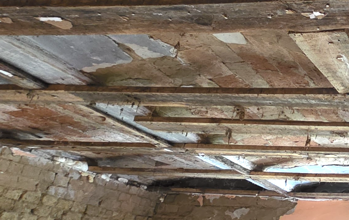

	Witam proszę o opinie czy prace przy stropie trzeba zgłaszać do starostwa, prace będą polegać na wymianie wypełnienia pomiędzy belkami które są ok 5m długości. Stan aktualny to wypełnienie po łuku cegłami na płasko czyli 6.5cm i trochę gliny na górze, niestety zaczynają wypadać cegłówki, chodzić na stychu raczej nie wolno ewentualnie tylko po bekach, cegły niektóre wyglądają jakby sproszkowane po prostu się sypią. Odległość pomiędzy osiami belek to ok 125cm. Chce ten strop poprawić cegłówki zdjąć i dodać nowe belki z boku tej starej i zastanawiam się czy nie dodać belek pomiędzy tymi belkami, może w przyszłości będzie poddasze użytkowe aktualnie rozstaw belek wygląda za szeroki by po położeniu płyt OSB było to bezpieczne. Czy to co chce zrobić wymaga zgłoszenia?
