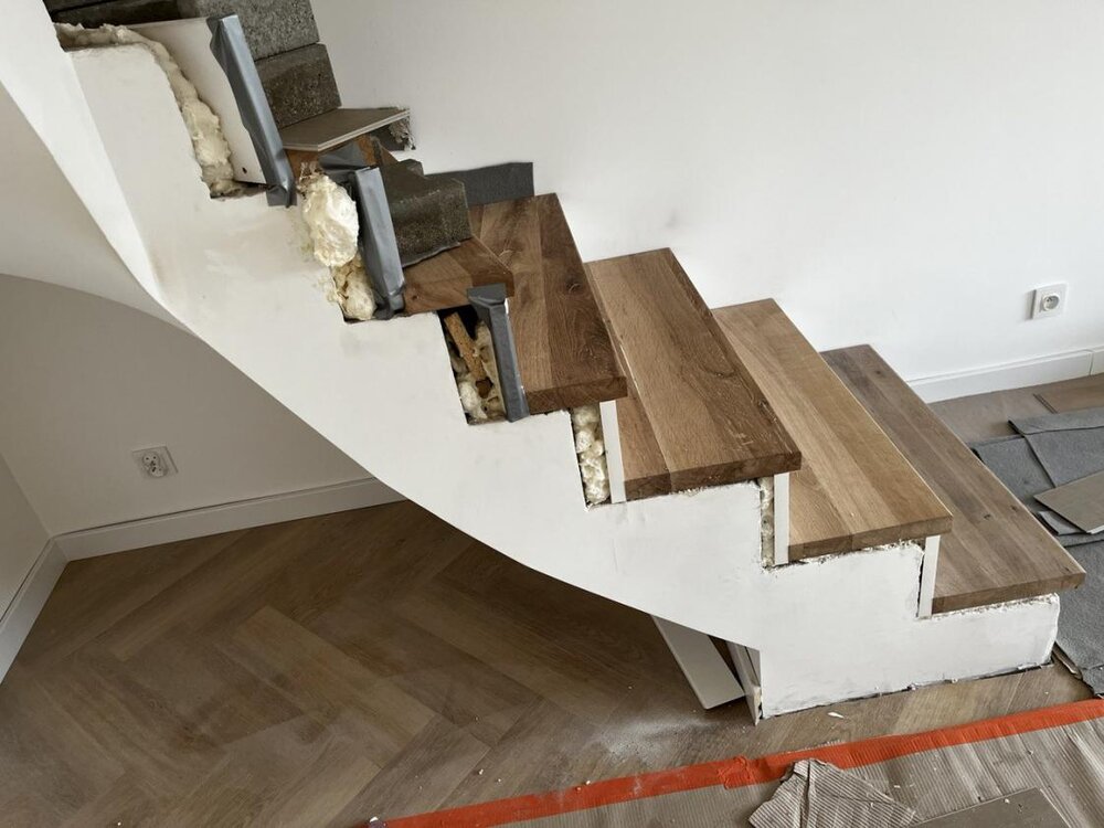

Ten stopień betonowy jest "bananowy", czyli od góry jest ścięty (źle wylany). Przez co wydaje Ci się, że jak dołożysz podstopnice, to tyle będzie wystawał. Ale tam stopnica dołożona będzie miała punkt styku niżej, przez co sama wystaje lekko poza górną krawędź betonu, co suma sumarum przekłada się na moje obliczenia. Nie wiem, czy zdążę jeszcze dzisiaj pomierzyć, bo stolarz przyznał mi rację i na tym stanęła sytuacja po dzisiejszej rozmowie na budowie: 1. Stolarz demontuje 1 stopień - zły design i nie wejdzie tam podstopnica, musiała by być bardzo cieńka. Więc montuje tam stopień według standardowego wyglądu i dłuższy o kilka mm (trudno). 2. Zostawia stopień 2 i 3 - tutaj mimo tego błędu, który Wam wykazałem to i tak jest do zaakceptowania, jak sami wiecie. 3. Wywala wszystkie pozostałe stopnie i docina je dłuższe, żeby nie wisiały częściowo w powietrzu. 4. Wywala lewitującą podstopnice i montuje dłuższą 5. Poprawa ostatnią podstopnicę, która nie ma pionu. Jak wyżej Panie Mareks77... taki skrócony tok rozumowania, jak u mojego stolarza. Narysowałem Ci rysunek, nadal nie rozumiesz? Nawet z tego co teraz piszesz, to sam powinieneś zrozumieć błąd. "wysuwa z betonu o 4,4 cm". Właśnie, więc dlaczego odjąłeś 2cm? Jakbyś odjął 4,4 to byś otrzymał mój wynik i wyszła by Ci długość stopnia betonowego, który wyszedł z pomiarów (bo nie znasz jeszcze grubości pianki!). No, no, już prawie rozumiesz. Teraz zerknij na mój pierwszy rysunek i zrozumiesz, co robisz znowu źle. "+ wystawienie" jakie kolejne wystawienie? To jest właśnie ta luka kolejna za podstopnicą, którą piankuje i poszerza szparę. Jakby te schody były proste, to w końcu by doszedł do etapu, że stopnie montowałby poza schodami (co się już u mnie dzieje np. na 6 stopniu). Panowie, temat można zamknąć, bo tak jak piszę - stolarz przyznał się do błędu. Zostawia tylko stopień 2 i 3. Natomiast przeraża mnie to, że najwidoczniej moje schody pokonałyby nie jednego fachowca. Nie dziwię się, dlaczego w Polsce stolarze mają taką, a nie inną opinię i nie mogłem dostać nikogo z polecenia. Bardziej piję do kolegi Mareks, bo dwiecegly przyznałeś mi chociaż częściowo racje, a przez kolegę Mareksa zostałem nazwany kłamcą...- 26 odpowiedzi

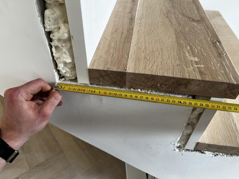

Cześć, Jestem po pomiarach. O to głębokości. Schodek 1: 26,5 cm Schodek 2: 26,5 cm Schodek 3: 26,7 cm Stopień drewniany 1: 26,7 cm Stopień drewniany 2: 26,7 cm Stopień drewniany 3: 26,8 cm Grubość podstopnicy: 2,2 cm Mareks77, czy teraz już wszyscy jesteśmy zgodni, że to jest spartolone? A propos jeszcze pierwszego stopnia - tam nie ma jeszcze pod nim podstopnicy. Jak dojdzie, to stopień będzie wystawał 0,4cm poza podstopnice. Wysunięte drugi i trzeci wystają 2cm poza podstopnice.- 26 odpowiedzi

Dokładnie. Wystarczy, żeby pierwszy stopień dobrze przygotował, to wtedy by miał tam jakieś odchyłki, ale w normie. W tym przypadku im idzie dalej, tym dubluje swój błąd z pierwszego stopnia. Ponadto nawet te pierwsze 3 stopnie, które są normalne bym przełknął, ale dlaczego na zabiegowych nie zrobił szerszych desek? I by się wygodniej chodziło i by nie wisiały na krawędzi w powietrzu. Tak, schody nie są wylane najlepiej - to deweloperka, nie miałem wpływu. Co do montażu - montuje je na kołkach. Pokazywał mi przed zadowolony jak sobie ładnie ułożył, no ale co z tego? 6 stopień dopiero gdzieś od 1/3 może nachodzi się z wysokością stopnia i dopiero tam leży na szpilkach (mam nadzieję), a tak to zamontowany na piance i jakichś wrzuconych do środka deskach, jak możecie widzieć na zdjęciu. Poza tym słyszeliście, żeby ktoś kładł stopnie, które nie dotykają podstopnicy? I, że to standard i się tam silikon daje? Dla mnie absurd.- 26 odpowiedzi

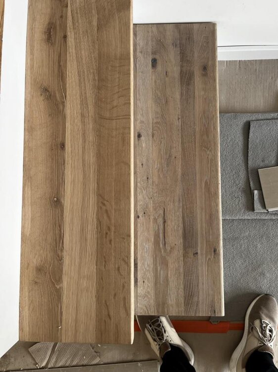

Tutaj jeszcze dowód na wymiar stopni: Zobaczcie na ten stopień. Deski idą PRZECIWNIE do skrętu schodów. Tu kolejny, czekający na montaż: Ciekawe jak tutaj zakończy podstopnicę przy ścianie: No i jeszcze np. odległość stopnia do spodu kolejnego stopnia jest przeważnie ~14,5 cm, a np. 5 stopień ma 15,5 cm. Proszę mi wierzyć, nie mierzyłem wszystkiego, to widać na gołe oko. Oczywiście to nie wszystko, ale te rzeczy mam udokumentowane. Co Wy o tym myślicie?- 26 odpowiedzi

Cześć wszystkim, ostatnio chwaliłem się "stolarzem" w kontekście jego "fachowej" pracy nad ościeżnicami i opaskami. Część rzeczy zaszpachlował, tutaj przyszlifował, dla mnie tragedia, ale jeszcze do przełknięcia. No i zaczęły się schody... Wysyłam Wam zdjęcia, proszę o opinię, czy ja się kompletnie nie znam, bo dla mnie te schody są do wyrzucenia. Widzę się z nim we wtorek, już kilka zdań z nim zamieniłem - skończy się na 99% sądem. Jego zdaniem on robi wszystko dobrze i nie mam kompletnie racji. Nie chcę nawet, żeby dokańczał i poprawiał tę pracę, bo on nic nie potrafi zrobić dobrze. Stolarz dociął stopnie RÓWNE długości schodów. Teraz je wysuwa, żeby wychodziły poza podstopnice, mamy efekt domina. 6 stopień już częściowo wisi w powietrzu. Pierwszy stopień składa się z ~7 desek, każdy kolejny - z trzech Lewitujący stopień - nawet nie dotyka podstopnicy. Tłumaczenie stolarza: "przecież tam ja daje silikon, zawsze tak robię". Dalsza część w kolejnej odpowiedzi (ograniczenie do 5 plików).
