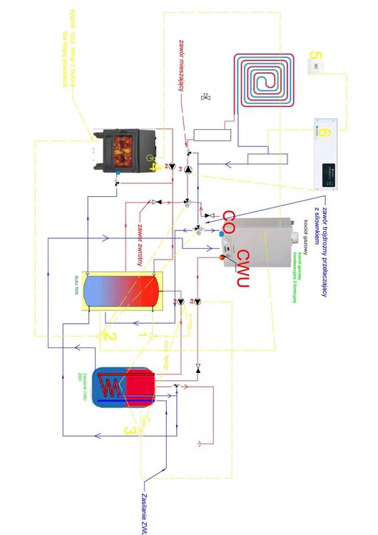

  1. Witam Poniżej przesyłam schemat do oceny poprawy w połączeniu dwóch źródeł ciepła kominek z płaszczem w układzie zamkniętym + piec gazowy + bufor + zasobnik CWU. Dane: Kocioł gazowy II funkcyjny Kominek z płaszczem wodnym w układzie zamkniętym + zawór bezpieczeństwa + wężownica schładzająca + naczynie przeponowe Bufor bez wężownic 500l + naczynie przeponowe Zasobnik CWU 200l + naczynie przeponowe Sterownik ogrzewanie podłogowego + termostaty + siłowniki głowic termostatycznych Kominek grzeje bufor który akumuluje ciepło, to ciepło przekazuje wężownicą do zasobnika CWU .oraz na CO do rozdzielacza. W przypadku braku ciepłej wody w buforze role przejmuje piec gazowy II funk. który ładuje zasobnik, oraz CO bezpośrednio do rozdzielacza z pominięciem Bufora. Czujnik temperatury 2 steruje zaworami trójdrożnymi przełączającymi z siłownikami. Pominąłem w schemacie wszystkie zabezpieczenie naczynia przeponowe, sterowania, zawory kulowe żeby zobrazować schemat. Pozdrawiam
