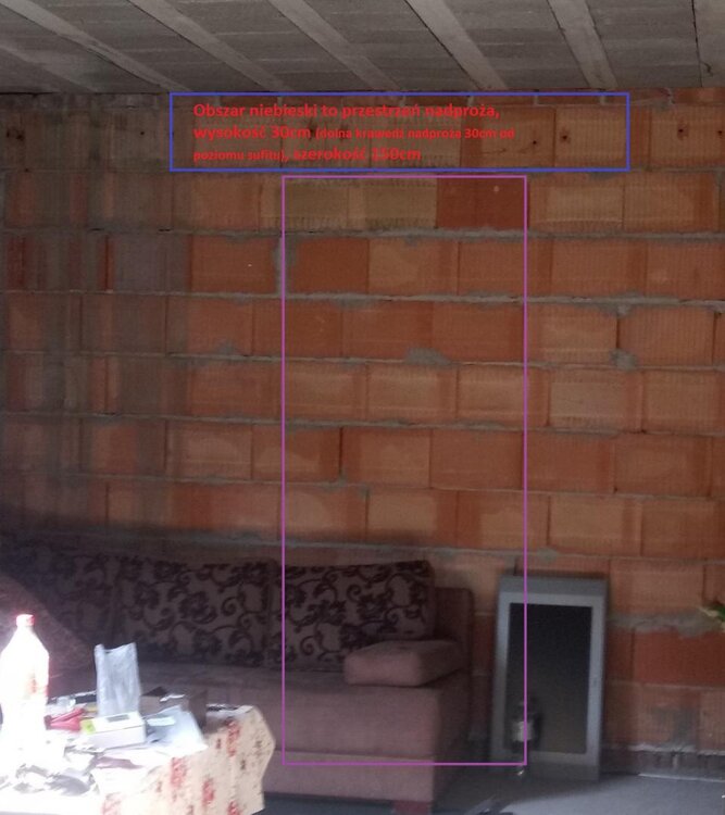

  6. Szerokość nadproża 150cm wynika bardziej z chęci zostawienia sobie możliwości delikatnego przesunięcia w lewo lub prawo okna. Wyleję solidne poduszki pod nadproże. CX15 jest bardzo mocną zaprawą ale konsystencja jest płynna i utrudnia aplikację ale wszystko da się zrobić
  7. Dziękuję za wypowiedzi. Wykonam przeróbkę tak jak wyżej. Jedynie zastanawiam się nad wyborem zaprawy. Osobiście lubię i uważam za bardzo dobrą zaprawę murarską ATLAS M10, starannie bym ją wcisnął w fugę. Trudno ocenić mi skurcz tej zaprawy ale raczej nie zauważyłem takiego wyraźnego przy pracy z nią. Można użyć CX15 (uzupełnienie fugi to nie jest aż taka duża objętość) ale z tego co się dowiedziałem jest bardzo rozpływna i ciężko się ją aplikuje. Z pewnością trzeba zamknąć obie strony otworu w którym ją aplikujemy bo wypływa.
  8. Przepraszam 30cm to był błąd (już poprawiłem) wieniec ma 26,5cm. Przyszło mi do głowy nieco inne rozwiązanie. 1. Nadproże 12x12 a na nim bloczek fundamentowy o wys. 14 cm (240x380x140 mm, 15 Mpa). Tym sposobem zostanie 4 cm czyli po 2 cm na dwie fugi. Fugi wypełniłbym zaprawą murarską atlas M10 ewentualnie CX15 jeśli rzeczywiście przy takiej zmianie CX15 jest niezbędny. Można też wybrać bloczek fundamentowy o wysokości 12 cm dzięki czemu zostanie po 3 cm na fugi. https://www.bricoman.pl/bloczek-fundamentowy-14x24x38-cm-malro-20184395.html 2. Druga opcja z cegłami: nadproże 12x12 na nim dwie warstwy cegieł pełnych po 65mm wysokości, pozostaje 5 cm na fugi. Natomiast jakby ta warstwa cegieł co już jest tuż pod stropem została to musiałbym dołożyć jedną warstwę cegieł i akurat na dwie fugi zostałoby 2,5cm. Druga opcja wydaje się szybsza i prostsza tylko na którą zaprawę się zdecydować M10 czy CX15 ?
  9. Dziękuję za odpowiedzi. Zdaję sobie sprawę, że podstemplowanie jest niezwykle ważne. Wieniec o wysokości 26,5 cm i szerokości 25 cm, zbrojony czterema prętami fi 12 (w rogach) i strzemiona fi 6 co 30cm. Mogą być również belki typu L19 ale podobno te żelbetowe 12x12 cm nie ustępują wytrzymałością a według mnie są łatwiejsze w obróbce. Jeśli chodzi o stal łatwiej mi wykonać prace z nadprożami i betonem (producenta nadproży mam w miejscowości obok). Wypełnienie przestrzeni między nadprożem a wieńcem przy użyciu CX15 to spore koszta (worek 25kg to blisko 80zł). Jeśli da się wyższe nadproże (muszę się dowiedzieć czy występują) żeby zmniejszyć wysokość dziury między nadprożem a wieńcem to zaoszczędzi się na towarze choć przy cenie za worek 80zł to i tak wyjdzie kilkukrotnie więcej niż same nadproża. Czy beton B25-B30 to bardzo zły pomysł między nadproże a wieniec ? (Weber Beton B30 - super mocna mieszanka betonowa 25 kg https://www.obi.pl/suche-zaprawy/weber-beton-b30-super-mocna-mieszanka-betonowa-25-kg/p/3253291 Nie bardzo rozumiem co oznacza, że prefabrykowane belki muszą współpracować z wieńcem będę wdzięczny za objaśnienie.
  10. Dzień dobry, uprzejmie proszę o pomoc w wyborze rozwiązania wykonania nadproża na drzwi/okno balkonowe 90cm jak na załączonych zdjęciach. Strop to teriva, ściany 25cm porotherm, wysokość na nadproże to 30cm planowania długość nadproża 150cm. Nad stropem poddasze użytkowe (ściana kolankowa o wys. 150cm i dach dwuspadowy. Ze względu na małą wysokość (30cm) od dolnej krawędzi nadproża do belek teriva (sufitu) zakładam, że najlepiej byłoby usunąć te 30cm cegły między terivą a dolną krawędzią nadproża, oczywiście przy solidnym podstemplowaniu stropu. 1. Zastanawiam się nad wstawieniem obok siebie dwóch nadproży prefabrykowanych żelbetowych 12cm x 150cm. Przestrzeń powyżej nadproży (do belek teriva) wypełnić betonem. 2. Jak już wykuje te 30cm cegły to może lepiej od razu wylać całe lane nadproże choć wydaje mi się, że te gotowe żelbetowe są zrobione z lepszego betonu niż mi uda się wykonać. Przyjmuje, że betonu użyję gotowego w workach B25-B30. 3. A może podejść do tego w jeszcze inny sposób? Dziękuję za pomoc. Pozdrawiam.
