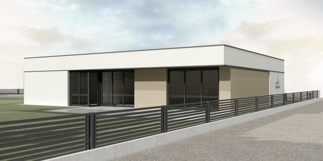

  1. Podziękował Panowie jutro dzwonie jeszcze czy jeszcze możliwość otwarcia płyt i wypuszczenie górnego zbrojenia do zahaczenia reszty. bo z tego co widzę to nikt nie podejmie się otwarcia płyt podparcia i dolanie samej góry.
  2. Z jednej strony 490cm plus jakies 120cm daszek z jednej strony z drugiej 500cm plus jakies 110cm ten daszek.
  3. Czyli rozumiem ze powinno dać się bo 2 firmy odmówiły takiego rozwiązania ze się nie da i końce płyt musza być wsparte na ścianach nie może wystawać poza obrys ściany.
  4. Dom jest wybudowany w technologi easydom szalunku traconego wszystko co wystaje ma zostać oklejone styropianem z góry cos kolo 35cm z dolu 25cm z boku ścian jest zrobiony wypust właśnie w celu ocieplenia tego od boku ściany stropu i tych daszków. Także o to się akurat nie martwię.
  5. Witam potrzebna mi porada mianowicie czy stropodach z płyty żerańskiej może wystawać poza obrys budynku. W projekcie mam z przodu i tylu domu daszek który jest tak jak by wypuszczony z dachu, jako żeby nie lać tego osobno wpadłem na pomysł czy można taki kawałek 115cm wypuścić poza obrys domu i zalać dookoła wieniec który by to wszystko połączył w całość . Lub czy można płyty w części która jest wypuszczona otworzyć górna częśćplyt i porostu zalać z góry bez potrzeby deskowania spodniej części po całości bez potrzeby wylewania monolitu. w cześci tego zadaszenia. Dołączę może projekt i zdjęcie z wizualizacji. Kazda porada lub podpowie mile widziana bo zaraz kończę ścianki kłaść lać wieniec na ścianach nośnych i mam stropodach do położenia tylko pytanie czy to jest możliwe. A moze kotos ma inny pomysł na inny stropodach, chciałem ominąć jakiekolwiek zbędne przy tego typu stropodachu podpieranie czy szalowanie stropu. Jako ze buduje dom własnoręcznie i problem jest z czasem jak i z moca przerobowal, chciałem ten temat załatwić po najniższej lini oporu bez zbędnego szalowania czy podpierania. Te prostokaty na czerwono są to zadaszenia które wystają poza obrys ściany zewnętrznej na około 3/5 szerokości budynku.
