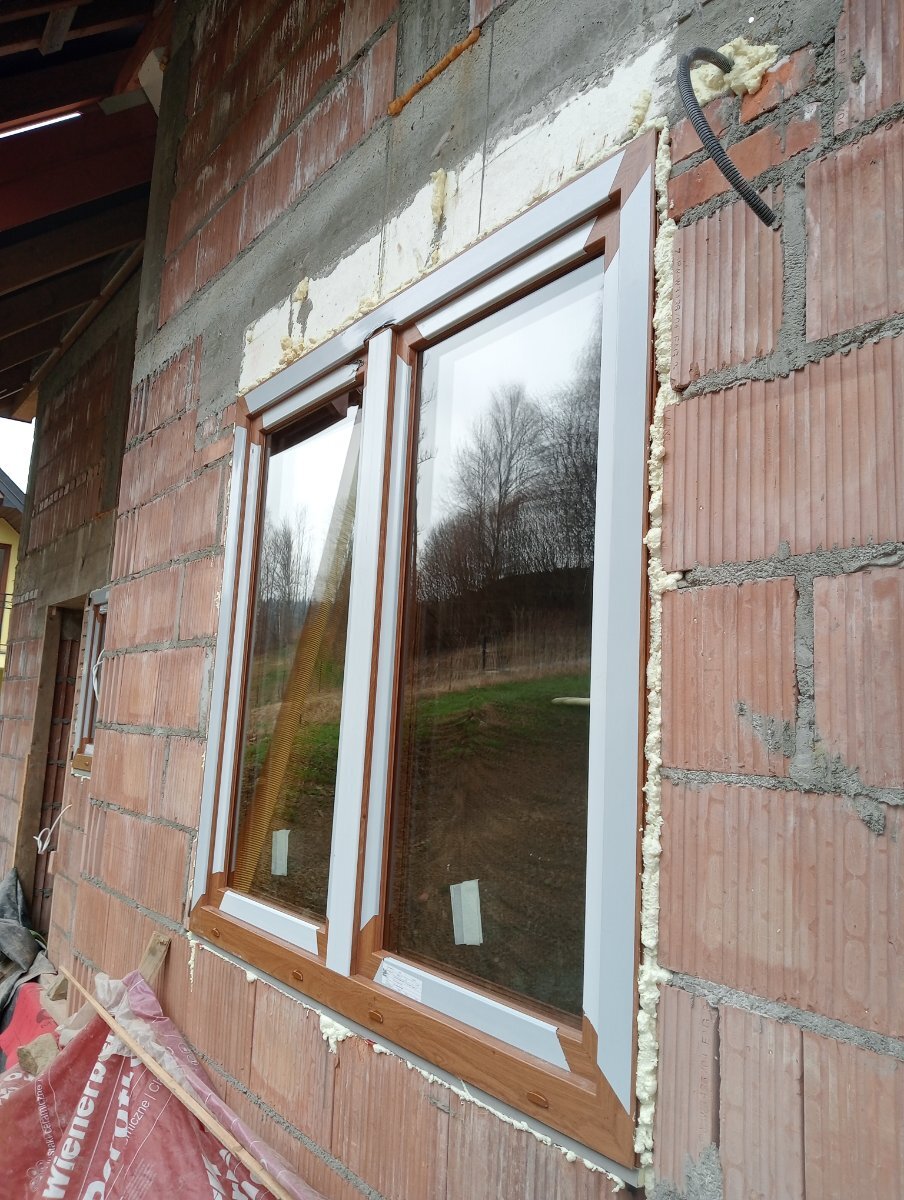

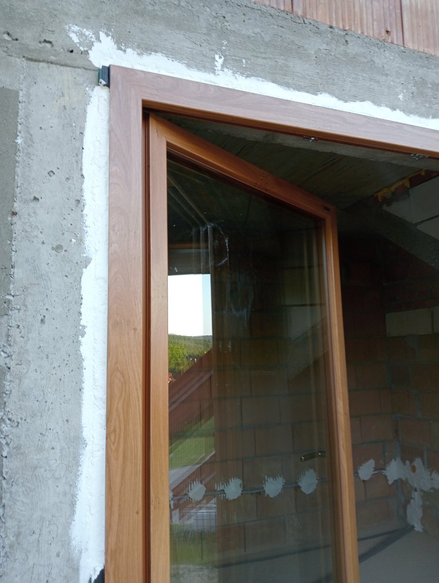

Witam, Chciałem zapytać o zabezpieczenie piany montażowej przy oknach. Okno mam wypuszczone poza lico muru, piankę obciąłem równo z murem i pomalowałem folią zewnętrzną. Czy prawidłowym jest obcinać piankę równo z murem czy powinno się ją obciąć równo od ramy okna okna? Kliny na razie zostawiłem, powinienem je wybić przy robieniu elewacji? Elewacja będzie na jesień 2026 czy tak zabezpieczone okna będą ok? Czy powinienem dać więcej tej foli? Bo szczerze powiedziawszy mam wątpliwości czy jeden raz pędzlem wystarczy (miejscami też dawałem ze szpachli żeby uzupełnić ubytki tam gdzie krzywo się ucięłolub brakowało). Okna są już 3 miesiące, a folie dawałem niedawno. Proszę o cenne rady
