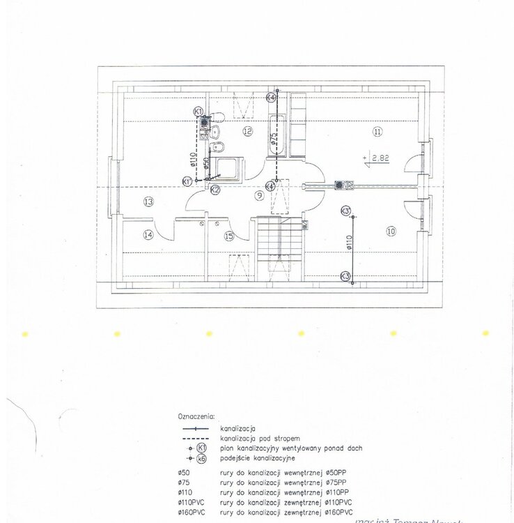

  1. @Mareks77 To w sumie muszę się zastanowić odnośnie pionu K4 czy zostawić tak jak jest w projekcie. A czy piony K3 (kuchnia) i ewentualnie K4 (wanna) mogą iść w ścianie zewnętrznej ? bo inaczej to sobie nie wyobraźam. Tylko jakbyś mógł jeszcze mi wyjaśnić odnośnie pionu K1 (toaleta i umywalka) dlaczego jest przejście do pionu K2, czy jest to poprostu pokazane że wywiewka ma być w innym miejscu tak jak pisałeś wyżej odnośnie pionów K3 i K4. I nie wiem czy widać na zdjęciach ale na parterze i na górze przy oznaczeniu K2 widać dwa piony (jeden obok drugiego) tam mają być puszczone dwa piony, tylko po co?. Czy jest to błąd.
  2. @Mareks77 Strop nad parterem 4cm wylewki, 4cm styropian, 15 cm płyta żelbetowa. Strop nad poddaszem ogółem około 30 cm wełna mineralna.
  3. @Mareks77 to kuchnię i toaletę zostawić tak jak jest pierwotnie na projekcie i tam idzie pion K3 jako napowietrzenie. Co do pionu K2 to tam idzie jeden ? (bo na rysunku nie wiem dlaczego są dwa) i on jest do prysznica i bidetu. Pion K1 idzie do toalety i umywalki (wygląda na to że idzie obok komina) i on łączy się pod stropem z pionem K2 tak jest opisane. Czy chodzi o to że K1 i K2 mają jedno napowietrzenie i przez to są połączone razem ? Pion K4 idzie do wanny i później jako napowietrzenie
  4. Dodałem jeszcze raz zdjęcia większej rozdzielczości, może teraz są bardziej czytelne. Po kliknięciu w zdjęcie one się powiększa.
  5. Witam, biorę się za rozkładanie kanalizacji, ale nie wiem o co chodzi z pionami zaznaczonymi na rysunku jako K2 (czerwone kółko) bo na rysunku są dwa piony ale nie rozumiem dlaczego są dwa, czy może być dany jeden ? I drugie pytanie czy do łazienki mogę zrobić podejście do prysznica i umywali wcześniej tak jak zanaczyłem linią ?, czy zrobić tak jak na projekcie. Bardzo będę wdzięczny za wskazówki.
