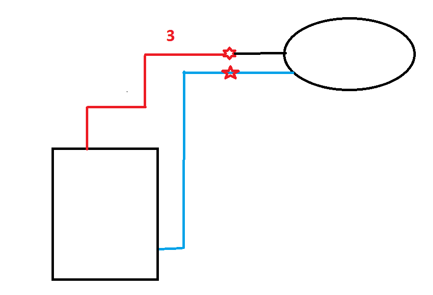

  3. Dobra, nie podumałem, że ułożenie rur może mieć takie znaczenie i uprościłem rysunek. Tak to wygląda w rzeczywistości, rura 3 odbija prostopadle w innej płaszczyźnie niż cała reszta rur zasilających zasobnik, ale to nie ma raczej znaczenia. Woda jest spuszczona z górnych grzejników, więc kocioł grzeje tylko zasobnik. W takim przypadku, nie ma możliwości, aby wężownica grzała kocioł tak?
