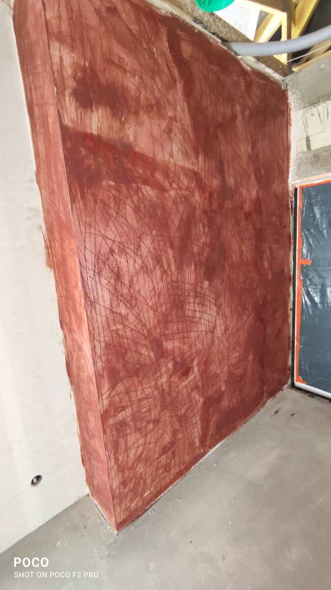

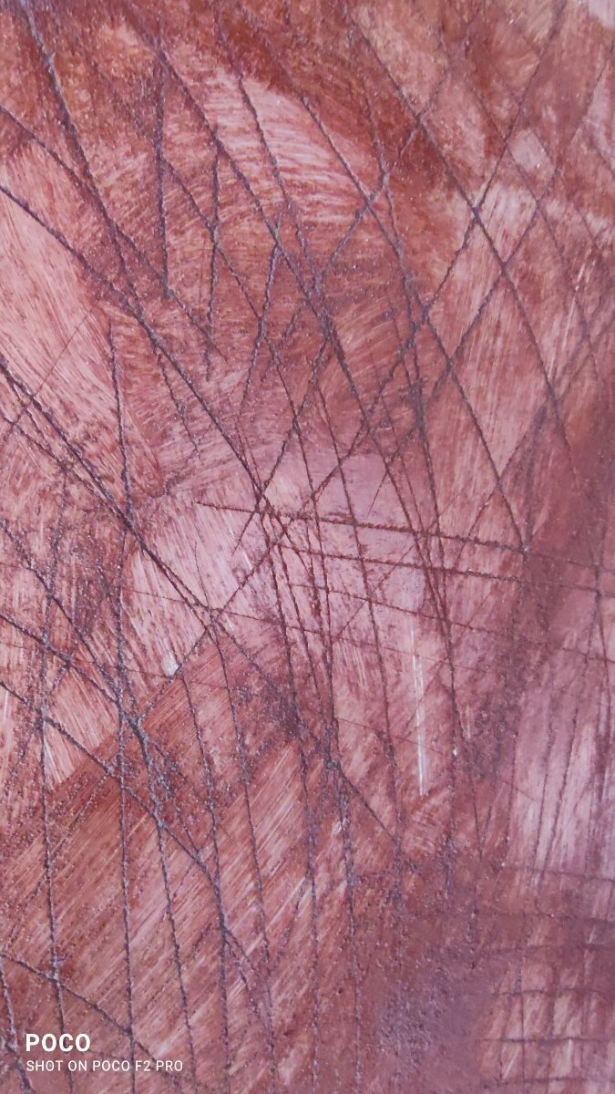

  1. Witam, Jak że jest to chyba najlepszy wątek o tynkach w polskim Internecie chciałbym się upewnić, że tynk został wykonany prawidłowo lub chociaż akceptowalnie... Został wykonany tynk maszynowy knauf diamat mp75, po całkowitym wyschnięciu (po 2-3 miesiacach) wstawiono drzwi i okazało się, że tynku jest za mało (powstał niekorzystnie wyglądający uskok). Zastanawialiśmy się z ekipą co z tym zrobić - opcje były 2: 1. regips, albo 2 warstwa tynku (wiem, że się nie stosuje...). Dzwoniliśmy nawet do przedstawiciela knauf i powiedział, że ostatecznie można jak odpowiednio się przygotuje tynk. Tynk 1 warstwa był zatarty na gładko (naprawdę ekipa super, tynk tak gładki, że nie trzeba gładzi można było malować). Przed nałożeniem 2 warstwy, cały tynk został przeszlifowany gruboziarnistym papierem ściernym oraz dodatkowo ponacinany. Na to wsztysztko beto-kontakt (takie czerwone smarowidło, z kwarcem, bardzo twarde). Na do druga warstwa tynku. Po pół roku nic się nie dzieje, nie ma głuchych odgłosów świadczących o doklejeniach... Czy mogą się pojawić w przyszłości czy ciężko stwierdzić? (regipsu nie chciałem bo jest miękki a to samo wejście do domu, zaraz by tam były diury - postanowiłem zaryzykować 😐 ) Czy ktoś z Was miał podobną sytuację?
