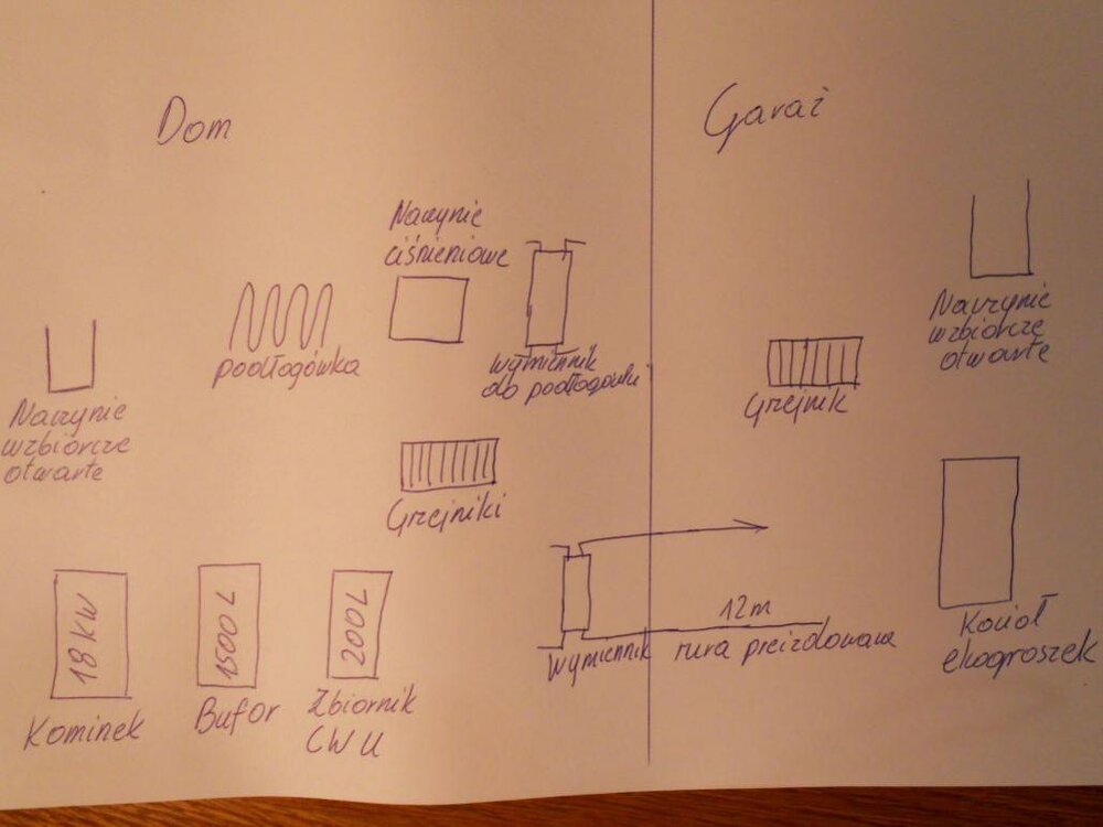

	jeżeli wszystkie zawory się zamkną wówczas temperatura w piecu na ekogroszek dojdzie do zadanej, piec wyłączy dmuchawę i przejdzie w stan nadzoru
	Nie wiem dlaczego piec retortowy miałby grzać bufor ciepła. Rozumuję, że bufor służy do magazynowania nadmiaru ciepła, które w danej chwili nie można wykorzystać, a nie ładowaniu go celowo. Kominek będę wykorzystywał okazjonalnie i może będę miał ochotę w nim palić kiedy nie będzie potrzeby ogrzewania reszty domu. W tym celu ma służyć ten bufor, jak również w przyszłości chcę dołożyć piec zagazowujący drewno atmos, Mam do drewna dostęp prawie, że darmowy, ale nie chcę robić z atmosa pieca podstawowego, gdyż w tym momencie stanę się codziennym palaczem. Piece retortowe nie wymagają codziennej obsługi więc wybrałem ekogroszek. Nie mam dostępu do gazu dlatego oba piece są na paliwo stałe. Zaworu mieszającego w obiegu grzejnikowym nie dałem celowo gdyż wówczas muszę dać następną pompę, a wydaje mi się że ten mieszacz nie wiele da tym bardziej że na grzejnikach zamkną się zawory termostatyczne.
	Proszę o opinie na temat mojego schematu ogrzewania. Wymiennik jest z powodu, że kotłownia znajduje się w garażu oddalonym od budynku 15m i występuje różnica poziomów pomiędzy naczyniem wyrównawczym w garażu, a na strychu budynku. Rozważałem drugą wersję bez naczynia wyrównawczego w garażu tylko podpiąć piec 30KW bezpośrednio do instalacji rurą. Rura 32mm preizolowana zakopana w ziemi . Przy ekogroszku raczej nie ma możliwości zagotowania wody w piecu . Wówczas odpada mi jedna pompa w obiegu pomijam wymiennik gdyż już go mam.
	Rozmyślałem dzisiaj nad nad zespoleniem tego wszystkiego i narysowałem taki szkic. Myślałem o zastosowaniu zaworu zwrotnego żeby piec nie grzał niepotrzebnie bufora i kominka . Pompa przy zaworze temovar będzie miała termostat ustawiony na 70stopni, a zawór ma próg otwarcia 60stopni więc będzie się włączać tylko podczas palenia w kominku.Nie jestem fachowcem i nie wiem czy to wszystko zadziała. A może zamiast zaworu warto dorzucić kilka stówek i kupić ladomat. lub integrator makrotermu, który niby załatwi wszystkie problemy. Ma ktoś ten integrator jak się sprawuje. Proszę o opinie
	Chętnie to uproszczę i kasy zaoszczędzę tylko jak?? Gdybym wcześniej wiedział, że z tym termokominkiem będzie tyle problemów to zastosowałbym powietrzy. Ale teraz to już po sprawie. Dwa naczynia z tego względu że garaż jest wolno stojący połączony z domem rurą preizolowaną zakopaną w ziemi. W garażu jest kotłownia z piecem dwu funkcyjny ekogroszek i na paliwo stałe. W domu kominek więc również potrzebuję naczynie wzbiorcze. Dom z garażem nie można podłączyć w jeden obieg, gdyż występuje różnica poziomów, więc żeby je rozdzielić potrzebny jest wymiennik ciepła. Drugi wymiennik potrzebny będzie przy podłogówce 150m2 ma ona pracować w układzie zamkniętym prawdopodobnie tak jest lepiej , a jak układ zamknięty to znów naczynie przeponowe . Bufor musi być przy kominku gdyż jak będę chciał wiosna lub jesienią palić w kominku podłogówka która bez problemów przyjęła by nadmiar ciepła będzie odłączona, a termozawory na grzejnikach pozamykają się automatycznie to co zrobię z nadmiarem ciepła?. Przy buforze chciałem zastosować termostatyczny zawór mieszający termowar raz że zapewni on prawidłową temperatur pracy kominka powyżej punktu rosy, a po drugie w buforze woda będzie odkładała się warstwowo. Nie wiem czy dobrze to wszystko rozumuję . A może ktoś ma już takie rozwiązanie zastosowane u siebie w domu. Proszę o sugestie Pozdrawiam
	Czy jest ktoś w stanie mi pomóc w połączeniach mojego ogrzewania, gdyż widzę, że ekipa która u mnie robi ogrzewanie nie ma zbytnio pojęcia jak to zespolić. Mówią, że potrzebują schemat Poszedłem zapytać innego hydraulika ale jak mu to wszystko opowiedziałem to zrobił większe oczy niż ci pierwsi. Dom jest ogrzewany z kotłowni która znajduję się przy garażu wolno stojącym, gdzie jest piec na ekogroszek jeden grzejnik . Między domem a garażem jest położona rura preizolowana około 12m . W domu mam kominek z płaszczem wodnym bufor na ciepłą wodę 1500l zbiornik CWU 200l dwa obiegi podłogówki jeden na parterze drugi na poddaszu i obieg grzejnikowy . Może jest tutaj mądra głowa która potrafi naszkicować taki schemat
