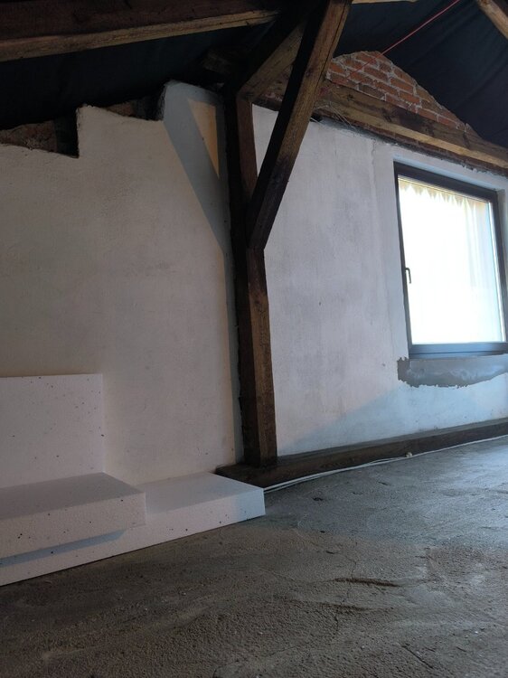

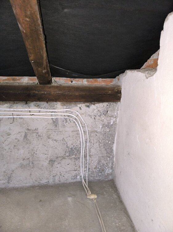

    Mam pytanie. Jak rozkładam styropian na syropie oczywiście na mijankę to pierwszą warstwę kładę w poziomie i druga też mogę w poziomie ale oczywiście przesuniętą o te ok 25cm czyli pół płyty żeby się łączenia mijały ,czy muszę w poziomie a drugą warstwę w pionie czy to jest jakaś różnica?
  3. Jestem teraz na etapie docieplenia stropu. Przed wylaniem wylewki połączyć ocieplenie stropu z ścianą szczytową i kolankową czy nie i położyć tylko styropian na syropie i zrobić wylewkę?
  4. A strop jak połączyłem ze ścianą szczytowa (ciągłość ocieplenia zachowana) i do samej góry do membrany plus ścianę kolankową też zachowana ciągłość ze stropem tak jak zrobiłem zdjęcia? Czy nie musi być ciągłości między stropem a ścianą szczytową i kolankową? Murłatę na ścianie kolankowej obłożyć styropianem aż pod samą membranę? Nie wiem czy rozumiem, ocieplać ścianę kolankową od stropu z zachowaniem izolacji do samej góry do tej cegły czerwonej co jest na murłacie i na tą cegłę do góry między nią a membranę też wcisnąć ocieplenie?
  5. Witam. Ocieplam strop na strychu nie użytkowym,daje 2x10 styropian na przekładkę i do tego wylewka ponieważ będę tam trzymał graty. Dachu nie ocieplam. Mam też nie ocieplone ściany na strychu wewnątrz,na zewnątrz jest ocieplone. Czy docieplać ściany szczytowe i kolankowe wewnątrz,jak tak to pod sam dach czy tylko jak gdzieś to wyczytałem,że wystarczy metr od posadzki? Jak bym ocieplał od środka ściany to muszę zachować ciągłość izolacji ściany szczytowej i kolankowej wraz z izolacją stropu? Czy jak będzie wylewka to wtedy docieplać? Jakbym miał docieplać ściany szczytowe i kolankowe to który sposób układania styropianu będzie lepszy widoczny na zdjęciach poniżej?;
