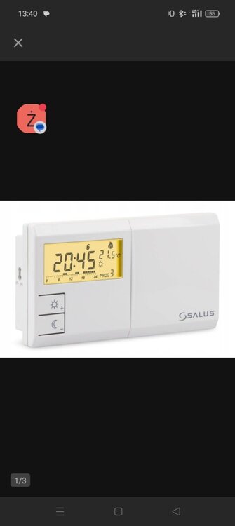

  1. @Mareks77 no i właśnie też chyba problemem jest sam programator bo ma histerezę na 1 więc to jest chyba za dużo jak na podłogowe...
  2. Dziękuję za odpowiedzi. Mam pytanie jeszcze Bo piec jakby ma 2 możliwości grzania. Jeden tryb zwany awaryjnym lub ręcznym czyli kocioł pracuje 24/7 od czasu do czasu włączał płomień aby do grzać do zadanej ma kotle temp. Oraz taki w którym się całkowicie wyłącza, nie słychać w ogóle jego pracy. Tryby te zmienia się ikoną grzejnika (trzeba trzymać przez 5s.) Wyżej wstawiałem zdj pieca
  3. W załączniku wystawiam jaki mam programator. Ustawiłem żądaną temp. 21.8. Nagrzeje mi do 22.4 ( histeryza jest taka ) i za nim znów się włączy to musi spaść do 21.4. Wiec zanim ponownie załączy się piec to podłoga już jest bardzo wychłodzona. Więc za każdym jego włączeniem nagrzewa on od nowa całe posadzki bo dość długo się u mnie w domu ciepło trzyma, do tego podłoga też długo oddaje ciepło
  4. Czyli w takim razie programator pokojowy w przypadku ogrzewania podłogowego nie ma sensu. Bo zanim spadnie poniżej zadanej uwzględniając histerezę to podłoga już będzie wyziębiona całkiem. Przynajmniej tak jest u mnie
