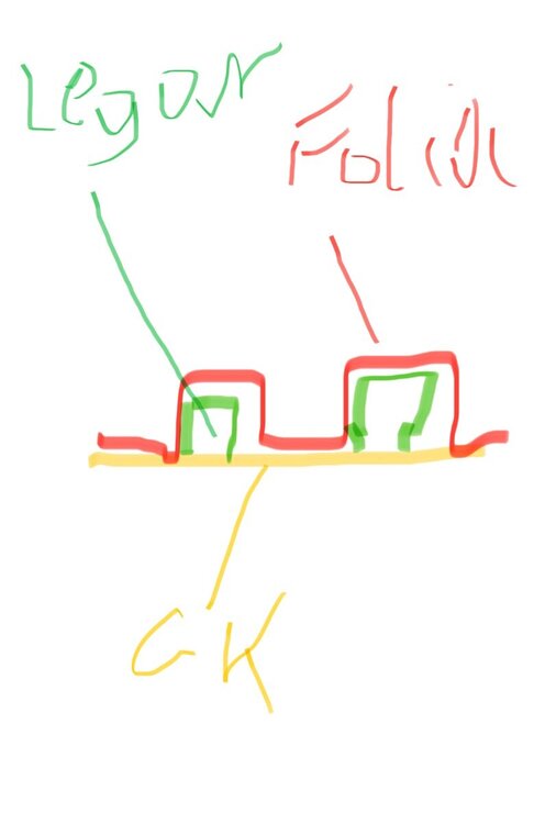

  1. Wiem ze dorusztu Ale w jak to zrobic w tej sytuacji? Chce to zrobic jak na zdj.
  2. Nie wiem czy dobrze opisalem w temacie ale… Mam dom pietrowy Na 1 pietrze nie ma stropu betonowego a sa tylko legary Na chwile obecna wyglada to tak ze do legarow jest przykrecone gk( bedace sufitem na 1 pietrze) miedzy legary ulozona welna i to nie wszedzie A ze chce sobie zaadoptowac te pomieszczenie na graciarnie lekkich przedmiotow i z izolacja tez troche slabo Planuje poprawic te ocieplenie i dac na to plyty osb Budowa dachu to blacha na latach membrana paroprzepiluszczalna welna i folia paroizolacyjna Chce dac na gk folie na folie welna na welne membrana paroprzepuszczalna ? I na to osb przykrecic do legarow ( szczelnie czy z minimalnymi szczelinami na oddychanie welny ? ktos podpowie jak to poprawnie wykonac ? Cos dolozyc czy z czegos zrezygnowac? Jakiego rodzaju welne dac ?
