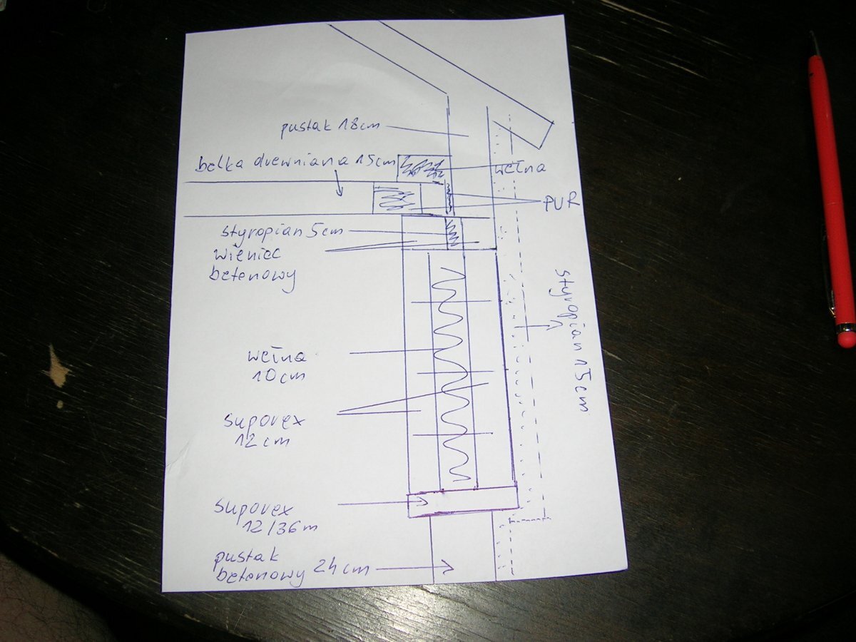

    1. poddasze nieużytkowe, piana PUR między belki i na to wełna mineralna. 2. murowałem to tak, że co 2 warstwę bloczków suporeksu dawałem (co 30 cm) kotwy łączące ścianę wewnętrzną i zewnętrzną. Każda warstwa wełny jest o nie wsparta. Kamera termowizyjna nie pokazuje na ścianie mostków. minimalne różnice są na fugach. 3. to tak na szybko narysowałem. Ściankę kolankowa mogę zrobić od wewnątrz pianą PUR

    Cześć. @Milka And czy coś tam podziałałeś z ociepleniem ścian ? Mam podobną ścianę jak kolega: 12 suporex-10wełna mineralna-12 suporex. Badanie kamerą termowizyjną mnie nie zaskoczyło. Jako, że sam budowałem swój dom (35 lat temu), to spodziewałem się mostków termicznych: betonowy wieniec, okolice okien, betonowego część stropu, posadzka przy ścianach. Obecnie przy spadku temperatur do -15, moc grzewcza to ok. 47 W/m2, temperatura w domu 22 stopnie. Ogólnie nie narzekam. W domu nie ma wilgoci (wentylacja grawitacyjna), zero grzyba, ale zastanawiam się nad dociepleniem: - stropu (w większości drewnianego), planuję ok 15 cm piany PUR i 15-20 cm wełny mineralnej, która leży już na stropie, - ścian zewnętrznych i tu mam dylemat jak kolega @Milka And. Chodzi o punk rosy w ścianie i możliwość odparowania ewentualnej wilgoci. Obecny stan wełny mineralnej w ścianie mogłem ocenić podczas montażu klimatyzacji, jest OK. Planowane ocieplenie to 15 cm styropiany grafitowego. Czy mam się czego o obawiać, czy ocieplać póki jeszcze jakieś siły są.
