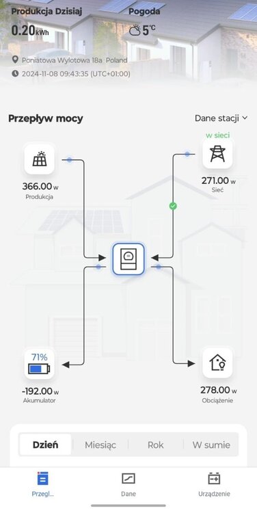

  1. No i jeszcze temat zużywanej mocy i różnych napięć na różnych fazach(nie wiem czy precyzyjnie to opisuję). Wyświetla tak P1: 4636W. P2 i P3 wyświetla zużycie 0W. Aktualnie wyświetla napięcie L1 228, L2 244V, L3 224V. Czy takie różnice są normalne?
  2. Na moją logikę sumarycznie się nie zgadza. Panele produkują 366W, pobiera z sieci 271W a magazyn ładuje 192W i 278W zużywa dom. Czyli panele + sieć daje 637W a dom + magazyn odbiera 470W. Za duża różnica. Chyba, że źle to rozumuję.
  3. 2. Magazyn naładowany 92% a przy włączonych kilku odbiornikach w domu typu oświetlenie LED, lodówka, zamrażarka kilka innych urządzeń w trybie czuwania w sumie zużycie np. 0,47kW a falownik pokazuje, że tylko 0,03 kW pobiera z magazynu a 0,65kW z sieci... Na moją logikę coś jest nie tak. Po pierwsze pobiera z sieci więcej niż zużywa a po drugie zużywa nie z tego źródła co trzeba. Podobno jako priorytet jest ustawiony pobór z magazynu a tymczasem pobiera z znaczną większość z sieci... Spróbuję dołączyć zdjęcia 5944da4d-b0d0-4b24-860b-9c217871a447.jfif db616b7b-6a23-4679-a41c-91f00911502e.jfif 191dd0d5-c344-4772-a0c5-92c23e334d39.jfif 98d2de32-59c3-44e3-863e-97700900c69e.jfif
  4. Witam, chciałbym się podłączyć pod wątek. Założyliśmy instalację fotowoltaiczną 6,6kW z magazynem energii 10kW. Falownik hybrydowy DEYE. Temat jaki chciałbym poddać pod dyskusję to poprawność działania instalacji/falownika. Zauważam kilka problemów i chciałbym uzyskać poparcie swoim argumentów w rozmowie z instalatorami. 1. W domu pracuje tylko kilka żarówek LED, ewentualnie lodówka i zamrażarka a falownik pokazuje zużywaną moc w P1: 4636W. P2 i P3 wyświetla zużycie 0W. A jednocześnie Power: 451W. Wyświetla napięcie L1 244V, L2 219V, L3 226V. Czy takie różnice są normalne?
