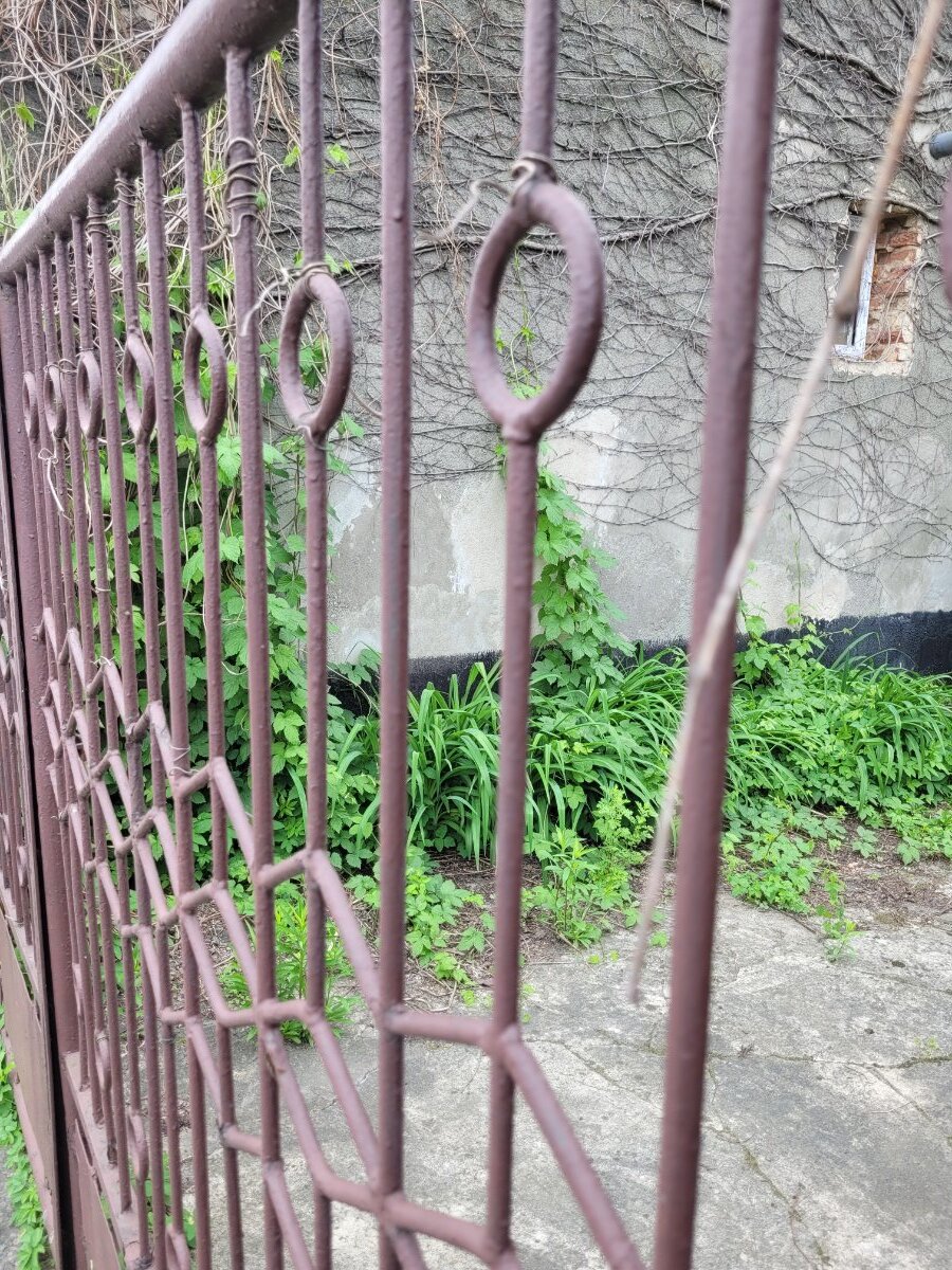

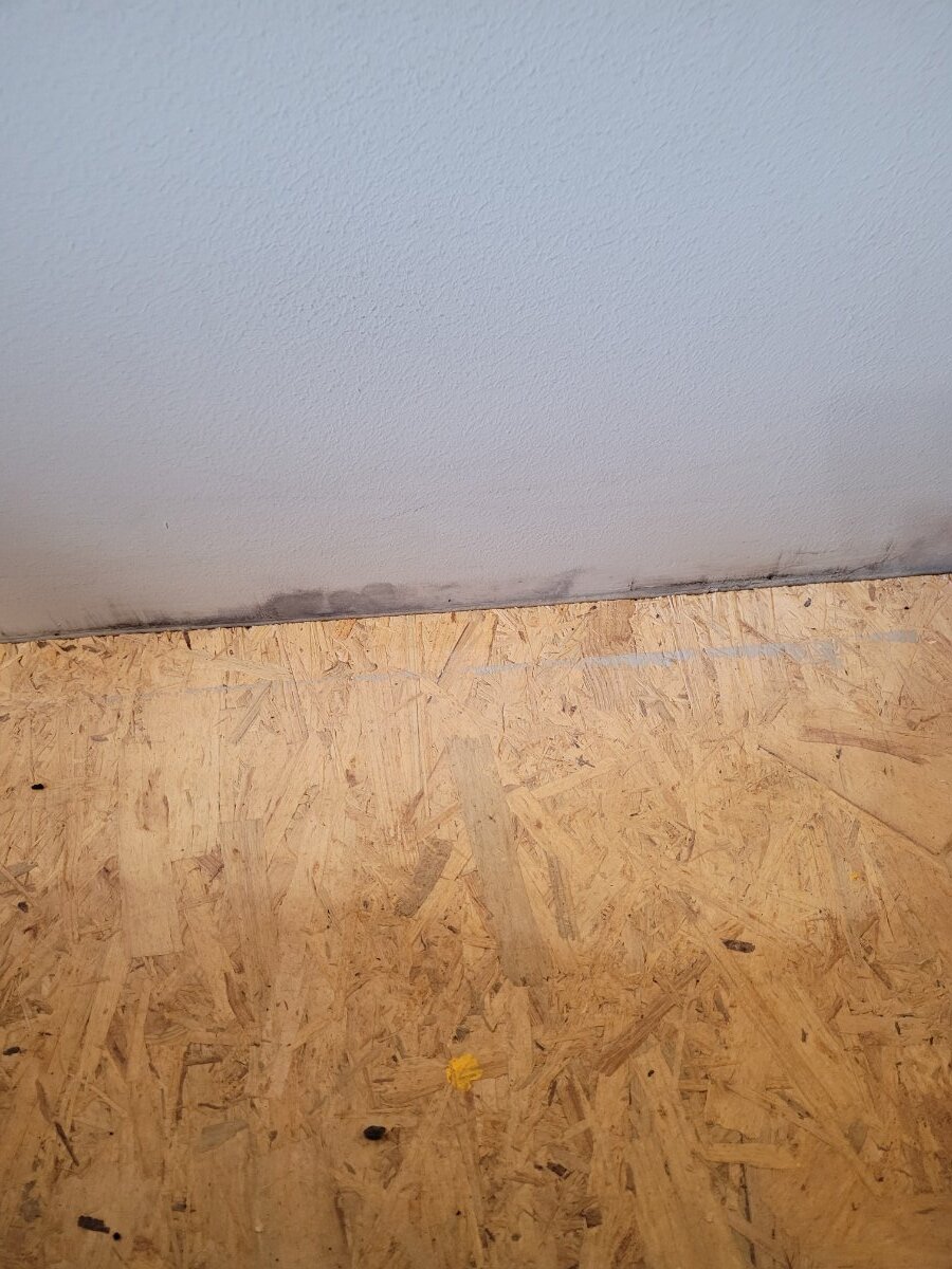

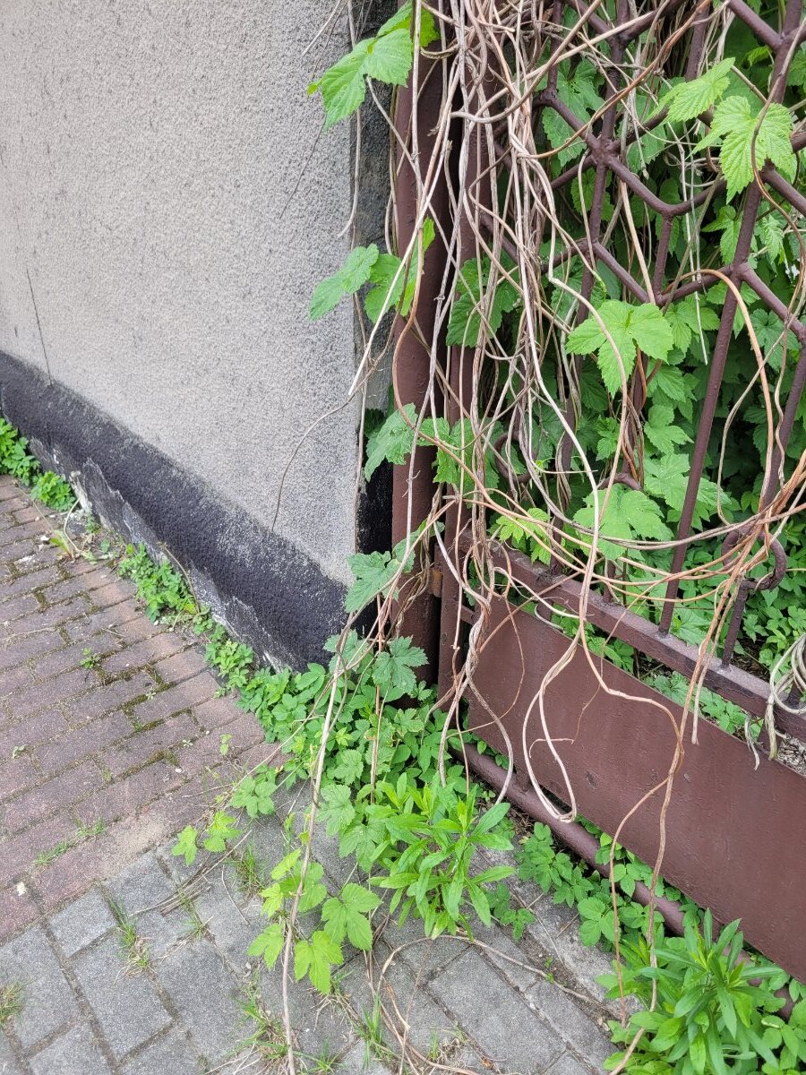

  1. Ściana jest w granicy działki z placem sąsiada. Woda nie leje sie po ścianie, nie ma mokrych śladów
  2. W pomieszczeniu obok, które jest dawno po remoncie (ta sama ściana na, której są plamy ~ 11 metrów długości) jest karton gips na klej, odstęp od muru jest kilka cm. Tam nic nie wychodzi na karton gipsie, jedynie tyle co widać na zdjęciu. W pomieszczeniu jest 19stopni, wilgotność 50-55%, działa wentylacja grawitacyjna Czy jak zrobię wentylacje to problem zniknie, czy i tak fudament trzeba ocieplić
  3. Witam, Stary dom, rok. 1936, ściany z cegły o grubości ~ 50cm. Nie ocieplony. Fachowiec położył tynk Knauf na ścianę(róg tej ściany znajduje się od północy). Minęło 6 tygodni wszystko ładnie wyschło oprócz rogu i dolnej części ściany (widoczne na zdjęciach) W pomieszczeniu jest 18-19 stopni, wilgotność wacha się 60-70% , na ta chwile nie ma jeszcze wentylacji, ale okno większość czasu uchylone W przeszłości podobno wychodziła wilgoć na tej ścianie, ale problem był tylko z tą jedną ścianą Czy w tej sytuacji konieczne jest kopanie i izolacja fundamentu od zewnątrz? Jak wysuszyć te plamy?(ogólnie nie są mokre) i czy moge to malować?
