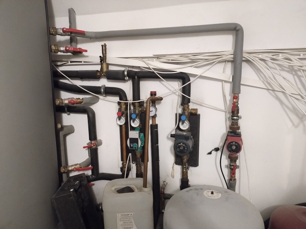

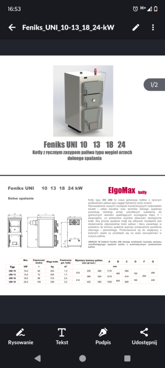

  1. Powierzchnia do grzania ok 240m2, 3 kondygnacje. Dom ocieplony styropian 10 albo 15cm, nowe okna 3 szybowe. Piec już zakupiony czekam na odbiór nie wiem czy ma jakieś fabryczne zabezpieczenia czy trzeba je osobno dokupić i zamontować? Na pewno jest przystosowany do montażu w układzie zamkniętym. Myślałem jeszcze dołożyć na następny sezon kolejny bufor 1000l dlatego zamówiłem 24kw zamiast 18 kw jak planowałem.

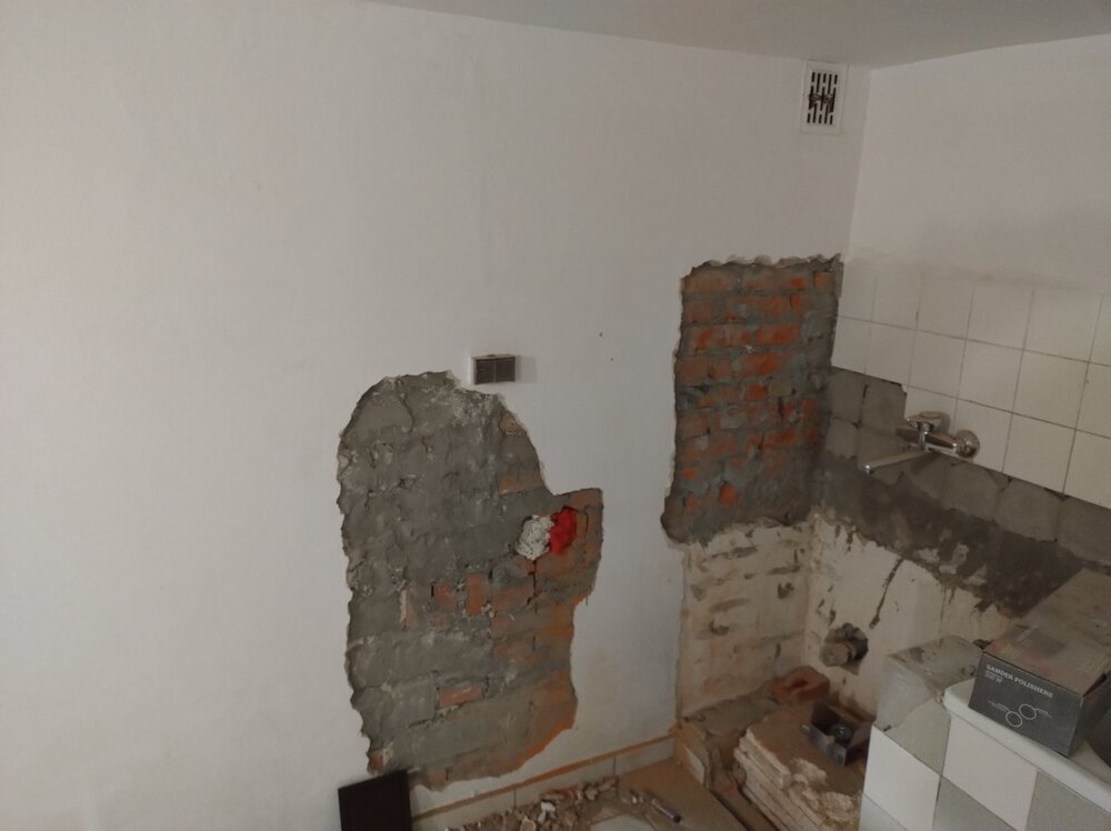

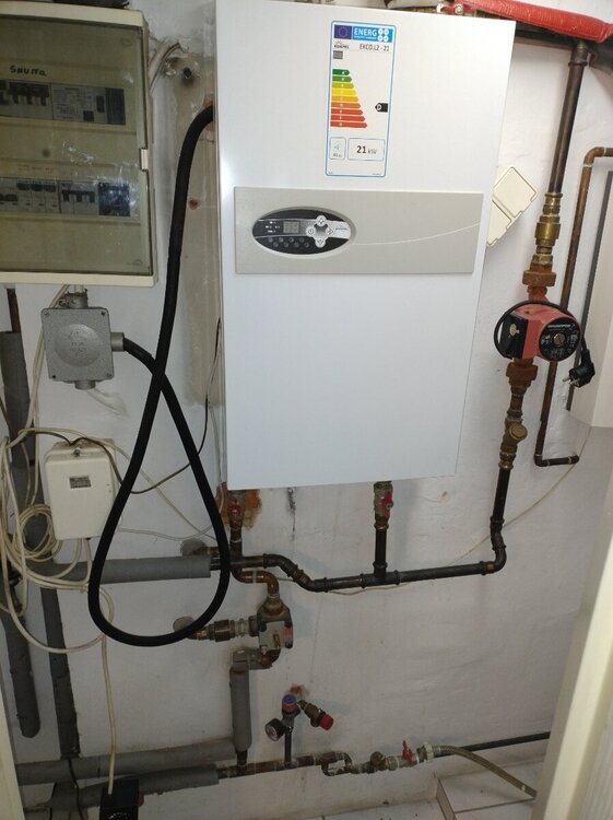

  2. Witam wymieniam w domu piec elektryczny 21kw na kocioł zasypowy 24kw. Chciałbym zapytać o kilka podstawowych informacji przed wizytą hydraulika. Kilka podstawowych informacji na temat obecnej instalacji. Bufor Vitocell 333 750L z podwójną wężownicą połączony z solarami na dachu. Naczynie przeponowe 75l. Wymiary przewodu spalinowego 15cm na 25cm. Wysokość komina ok 12m. Instalacja typu zamkniętego. Poniżej zamieszczam kilka zdjęć instalacji i miejsca docelowego gdzie będzie stał obecny kocioł co. Jedno z moich podstawowych pytań czy wystarczy przy obecnej instalacji po demontażu obecnego kotła elektrycznego wyciągnąć 2 rury do góry przeciągnąć góra ok 3m do drugiego pomieszczenia i wpiąć się w kocioł zasypowy. Z zabezpieczeń kotła wszystko co przewidują obecne przepisy czyli obecne naczynie przeponowe, wężownicą schladzajaca, zawór bezpieczeństwa. Coś jeszcze? Będę wdzięczny za każdą poradę i sugestie dotyczące tego podłączenia dziękuję i pozdrawiam serdecznie.
