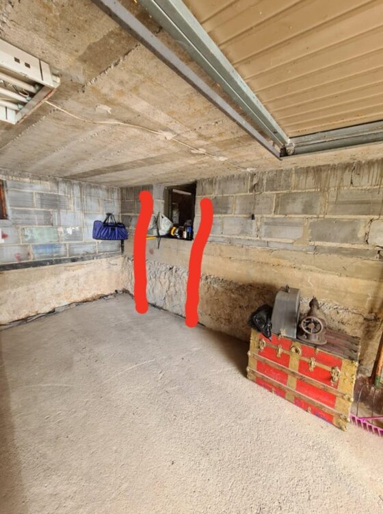

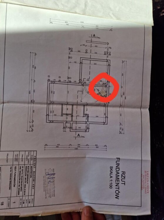

  1. Przepraszam ,nie podałem wystarczająco informacji. Nad garażem i piwnica jest jedno duże pomieszczenie - salon . Akurat ta ława fundamentowa przebiega posrodku także cały strop zbrojony był na raz i wylewany na raz. W tym miejscu gdzie chciałbym wybić otwor , powyżej stropu nie ma juz nic, rządnej ściany nośnej. W tej części akurat nad salonem jest już tylko dach .
  2. Nad garażem i piwnica strop wylany jest w całości. W całości przebiega nad otworem .
  3. Ława nie schodzi niżej . W kilku miejscach w piwnicy sprawdzałem i pod ławą jest już grunt. Na drugie pytanie nie odpowiem ale w projekcie znalazłem ,że garaz był planowany odrazu. Płyta podłogowa w garażu nie jest połączona z płytą w piwnicy. Jest ona na dwóch różnych wysokościach. Grunt jest na wysokości pustaków i schodzi do zera na drugiej części garażu. Dom jest na pochyłym gruncie . Otwór drzwiowy byłby w miejscu gdzie usunięte są pustaki nad fundamentem .
  4. Witam. W przyszłości chciałbym wykonać otwór drzwiowy 70cm przebiegający z piwnicy do garażu przez fundament / ławę fundamentową. Chciałbym uzyskać poradę , czy samo podlanie i podwiązanie fundamentu wystarczy ,czy będą potrzebne też inne wzmocnienia. Dziękuję za porady. Pozdrawiam Robert
