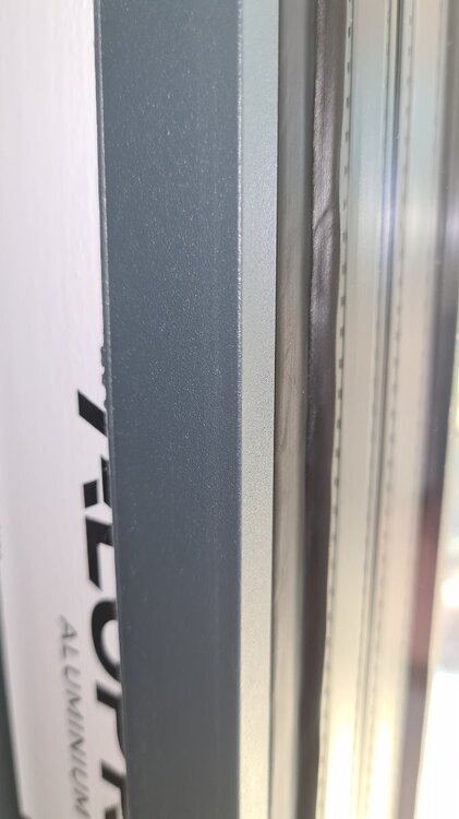

Obecnie jestem po wymianie pakietów szybowych i mam takie pytanie, jeśli na pakiecie szybowym jest naklejona naklejka na której jest napisane strona wewnętrzna to jeśli owy pakiet został zamontowany tą naklejką na zewnątrz to czy mam tym się przejmować, czy ma to jakieś znaczenie?
Nie chodzi mi o umycie wszystkich okien po montażu przez producenta. Tylko przed włożeniem szyb zespolonych w ramę wypadało by krawędzie szyb sprawdzić pod kontem zabrudzenia jak i również uszczelkę która jest w ramie. Bo po zmontowaniu tych elementów w całość na styku uszczelki z szybami zespolonymi nikt już zabrudzeń w tym miejscu nie wyczyści. A uwierz mi że na ciemnych elementach zabrudzenia są bardzo widoczne, biorąc pod uwagę że będzie brak zasłon, firanek itp. To wszystko będzie się rzucać w oczy. No chyba że zamówi się ponownie dźwig zdemontuje pakiety szybowe przeczyść szybę po krawędziach jak i również uszczelkę i wszystko zmontuje od nowa. Ale to po prostu głupiego robota i dodatkowe koszta. Mam jeszcze jedno pytanie będą wymieniane pakiety szybowe ze względu na wadę czy przy takiej wymianie uszczelki powinny być też wymienione na nowe?
Co do wykonania to wydaje mi się że zapewne jeden na dziesięciu klientów zwróci uwagę producentowi . I w takim wypadku lepiej przyjechać na jeden dodatkowy dzień i wszystko popoprawiać niż u każdego robić idealnie i tracić czas a jak wiadomo czas to pieniądz. Pytanie do eksperta od okien Artura skoro twierdzisz że wykonawca nie musi poprawiać zabrudzeń powstałych w wyniku nie wyczyszczenia pakietów szybowych i uszczelek przed montażu i według ciebie jest to dopuszczalne. Bo usunięcie tych wad to tylko i wyłącznie dobra wola producenta okien. To jak powinien wyglądać prawidłowy montaż takich pakietów w ramie okiennej czy to ja jako zamawiający powinienem przemyć ranty pakietów szybowych i usuną zabrudzenia z ramy przed montażem w jedną całość? Bo według mnie jest to obowiązek producenta i ekipy montażowej która składa te elementy w całość. Jeśli chodzi o wypływ kleju między szybami to z tego co wyczytałem to dopuszczalny jest wypływ równomierny do 2mm czy faktycznie tak jest? Co do pakietów szybowych z wadą na środkowej szybie w postaci śladów po przyssawce jak niby to umyć skoro jest to środkowa szyba ?
Dzień dobry Nadszedł czas montażu okien i niestety wyszło kilka spraw. I mam pytania czy tak to powinno wyglądać: Przed montażem szkła w ramy okienne, szyby jak i również uszczelka nie zostały wyczyszczone dokładnie i są miejsca gdzie widać paprochy jak i również zabrudzenia. Czy w takim wypadku wykonawca powinien to poprawić czy są jakieś normy które określają możliwość występowania takich zabrudzeń? To samo pytanie mam odnośnie ramek dystansowych między szybami posiadają one zbrudzenia, zarysowania jak i również występują opiłki czy taka sytuacja jest dopuszczalna? Pytanie odnośnie uszczelek są miejsca gdzie w rogu uszczelka została ucięta za krótko jak widać na załączonych zdjęciach jak dla mnie jest to rzecz niedopuszczalna bo w tym miejscu będzie większa utrata ciepła czy takie rzeczy powinny być poprawione? Pytanie znowu o uszczelki gdy szyba została włożona w ramę to uszczelki były wciskane i ku mojemu zdziwieniu taka operacja odbywała się trzonkiem od młotka. W wyniku czego uszczelki zostały uszkodzone porysowane jak i również krawędzi uszczelki która przylega do szyby jest pofalowana czy po jakimś czasie pod wpływem ciepła ta uszczelka się ułoży i wyprostuje i czy te zarysowania i uszkodzenia uszczelki to normalna rzecz? Czy występowanie między szybami kleju jest dopuszczalne? Czy po montażu szyb w ramce powinno się widzieć otwór systemu odpływowego z ramy? Wiem że z drugiej strony dojdzie jeszcze taka mała nakładka plastikowa pytanie czy nie będzie mimo to wpadać przez nią światło i wszystko będzie widoczne? Pytanie o rogi w których widać biały plastik który te rogi wzmacnia czy to powinno tak wyglądać czy wykonawca czegoś nie dopilnował czy w tych rogach uszczelka powinna być cięta na prosto i wtedy mniej widoczne było by wszystko? No i w sumie najgorsza rzecz szyby zespolone na środkowej szybie mają kółka jakby ślady po przyssawkach czy ktoś spotkał się z czymś takim?

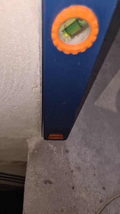

Tynki cementowo wapienne czy tak powinny wyglądać?
12bobi12 odpowiedział 12bobi12 → na topic → Wykończenie ścian; elewacje zewnętrzne
Witam Wykonawca określił się że nic już nie poprawi i ewentualne rzeczy które są do poprawy musze wycenić. I tu prośba do osób z branży o wycenę takich poprawek. W czasie dokładnych oględzin okazało się że brakuje kilkunastu punktów(gniazdek, włączników itp.) Nie wiem czy dobrze to wyceniłem ale elektryk bierze od punkt około 200zł Jeśli chodzi o ściany które zostały krzywo otynkowane to tu liczę stawkę tynkowania za 1m² w moim wypadku jest to kwota 58zł co do reszty to nie mam pojęcia jak to wycenić więc prośba do was o takową wycenę poszczególnych prac. Montaż gniazdek ewentualnie punktów typu Internet antena TV itp. (gniazdka zostały zatynkowane możliwe że wystarczy odkuć tynk i wszystko będzie porządku możliwe że ich nie ma i trzeba by było odnowa wykonać otwór uważając na ewentualne okablowanie, obsadzić puszkę i pociągnąć kabel ) poproszę o wycenę za jeden punkt (gniazdko elektryczne, włącznik, Internet ,TV) i koszt pociągnięcia ewentualnie kabla za 1mb ściany są już otynkowane. Posiadam zdjęcia całego okablowania przed tynkowaniem. Tu policzyłem 200zł od punktu W kilku miejscach trzeba by było wyrównać poziom puszek (które już zostały obsadzone) włączników bo idzie sztukateria i wszystko będzie widać. Proszę o cenę za jeden punkt. Trzeba by było posprawdzać puszki od gniazdek bo miejscami wystają i trzeba by było je przeszlifować a miejscami są schowane w tynku i trzeba by było porobić takie dokładki jak przedłużenie puszki. Proszę o cenę za jedną puszkę. Obsadzenie na nowo kątowników aluminiowych które zostały źle poobsadzane. Trzeba stare wykuć i obsadzić od nowa. Proszę o wycenę za 1metr bieżący takiej usługi. Naprawa powierzchni tynkowanej czyli przejrzenie całej powierzchni tynków pod względem zachlapań bo miejscami występują grutki tynku trzeb by było wszystkie tynki przejrzeć i przeszlifować packą z papierem ściernym. Uzupełnić ewentualne ubytki w tynku. Wyprowadzić kąty w rogach (chodzi o fakt że po tynkowaniu sam róg nie został poprawnie wykonany i jest na półokrągło) Ewentualnie jest parę miejsc gdzie ściany są krzywo otynkowane i trzeba było by to poprawić czyli zapewne zaimpregnować obecny tynk i wyprostować nowym tynkiem. Tu liczyłem jak za usługę tynkowania czyli 58zł za 1m² -
Czyli naprawa na dwa warianty kucie wszelkich nierówności i wygładzanie lub nałożenie nowej warstwy tynku. Tylko w obu wypadkach obecna warstwa tynku musi wyschnąć. Jeśli chodzi o ścianę gdzie tynk popękał to trzeba w miejscu pęknięć zrobić bruzdy odpylić zaimpregnować i zaciągnąć tynkiem ? Kable wystają tylko i wyłącznie na ścianach bo wszystkie sufity będą podwieszane. Co do śladów przy kablach to zapytałem bo widziałem coś takiego u znajomego tylko widoczne było to gołym okiem tak jak by ktoś w tym miejscu zmoczył tynk (ciemniejsza plama na tynku grubość 1 cm biegnąca wzdłuż linii położenia kabli) występowało to sporadycznie dlatego zacząłem się zastanawiać czy jest to spowodowane faktem że na kablu może być mniejsza ilość tynku. Bo w obecnym domu w którym mieszkam jak i wcześniejszych takiego zjawiska nie zauważyłem. Kable oświetlenie 1.5mm2 pozostałe 2.5mm2 brałem firmy Nkt bo fachowcy polecali tego producenta. Co do płatności to wypłaciłem część kwoty i zgłosiłem rzeczy do poprawy. Zapewne jakby cała kwota była zapłacona to ekipy bym na budowie już nie zobaczył. Reszta kwoty została na wypadek jakby ekipa nie była wstanie lub nie chciała poprawić tynków. Poinformowałem że jeśli nie są wstanie poprawić to bierzemy firmę zewnętrzną zrobi wycenę rzeczy do poprawy i o tyle zmniejszę wypłatę bo innego wyjścia z tej sytuacji nie widzę. Jak gładzie robią tak samo jak tynki to ja dziękuje pewnie bym usłyszał postawi pan szafę i nie będzie widać wole nie ryzykować. Jeśli chodzi o projekt domu to UA32 tylko z przeróbkami . -
Czyli teoretycznie tam gdzie tynki na ścianach przekraczają normy to albo ekipa powinna poprawić albo nie powinienem za te metry płacić? Jeśli poprawić to kucie ścian i tynki od nowa czy na istniejący tynk można położyć drugą warstwę jak to powinno prawidłowo wyglądać ? Bo prostowania płytami nie biorę pod uwagę. Pytania o kable elektryczne itp. które widać na ścianie (nie zostały przykryte tynkiem) norma mówi tu o minimum 5 mm tynku na kablu czyli teoretycznie też powinny być pochowane głębiej? Czy objaw występowania na ścianach ciemniejszych miejsc w miejscach gdzie kable przykrywa tylko niewielka ilość gipsu jest spowodowana brakiem odpowiedniej grubości tynku na nich? -
Umawiałem się na proste ściany i dobrze wykonaną pracę. Liczyłem się z faktem że tynki cementowo wapienne mają grubsze ziarno i będzie trzeba naciągnąć gips. We wcześniejszych domach miałem robione tynki i nie było żadnego problemu. A tu ciągle coś wyskakuje. Co do ceny to w moim rejonie kształtują się od 55zł do 60zł ja całe szczęście jeszcze nie zapłaciłem zgodziłem się na 58zł(tynk maszynowy). Jeśli chodzi o fachowców to spotkałem takich że na kilka robót jedną zepsują więc wcześniejsze oglądanie nie zawsze przekłada się na efekt końcowy. Co do norm to czytałem, i mam takie pytanie jak naprawić prawidłowo ewentualne odchyły które przekraczają normy, mowa o nierównościach rzędu 5 milimetrów do ponad 1 cm? Czy normy tyczą się również kątowników bo według mnie kątownik powinien być prosto obsadzony? Na kablach też powinno być przynajmniej 5 milimetrów tynku a jak wystają to je teraz trzeba wkuć głębiej? No i dochodzimy do setna sprawy czyli rozliczenia bo ja zgłaszam pewne elementy do poprawy a ekipa mówi że się czepiam i że przyjdzie gipsiarz i wszystko zrobi, tylko zapewne sobie za te wszystkie poprawki coś doliczy bo nikt za darmo robić nie będzie a ekipa nie skora do obniżek. -
Dzień dobry Jestem w trakcie budowy swojego własnego domu i mam pytanie odnośnie tynków cementowo wapiennych. Obecnie ekipa skończyła tynkowanie ale ja mam parę uwag do wykonanych tynków. Prośba do fachowców i ludzi z branży czy moje uwagi są bez podstawne i po prostu się czepiam czy ekipa tynkująca odwaliła małą fuszerkę. Zdjęcia 1,2 i 3 Przedstawiają wykonane tynki czy takie nierówność powinny występować ? jak naprawiać takie nierówności dodam że na zdjęciu nr 3 jest ściana która leci ponad 1 cm? zdjęcie nr 4 Pokazuje kable które są widoczne powyżej poziomicy wykonawca naprawił i pochował kable ale w wielu miejscach jest widoczny kabel tak jak widać poniżej poziomicy czy to normalne czy powinno być poprawione? Zdjęcie 5,6,7i 9 Pokazują nierówność zachlapania tynku nie wykończone kąty czy to normalne bo jak zwróciłem uwagę ekipie to powiedziała że gipsiarz sobie czyści ścianę? Według mnie jak przyjdzie gipsiarz to sobie za takie czyszczenie policzy. Zdjęcie 9 przedstawia popękania na ścianie w całym budynku występują tylko i wyłącznie na jednej ścianie wydaj mi się że było za dużo wody dolanej i powstały pęknięcia w wyniku wysychania tynku. Jak coś takiego naprawić? Zdjęcia 10,11i 12 pokazuje obsadzenie kątowników czy takie odchylenie powinny występować czy określa to jakaś norma? Czy jak to widać na zdjęciu nr 12 czy tynk powinien wystawać poza kątownik? Bo mimo że jest szpara po przyłożeniu poziomicy to na kątownik narzucony jest tynk który wystaje z jakieś 3 milimetry Zdjęcie 13 pokazuje łączenie ściany z stropem planowałem zostawić w jednym pomieszczeniu widoczny strop, no ale niestety ekipa zachlapała strop i ściany w górnej cześć nie wykończyła prawidłowo. Poprosiłem o skucie zaprawy tynkarskiej z sufitu i wykończenie ściany na styku sufitem pod kątem prostym. Tynk z sufitu został usunięty natomiast tak jak widać na zdjęciu siana na styku z sufitem jest poszarpana i nierówna ekipa twierdzi że to gipsiarz za kucie i prostowanie ściany coś sobie policzy? Zdjęcie 14 pokazuje miejsca które na samy początku były nieotynkowane do końca na moją prośbę zostały te miejsca połatane ale skutek jest taki że górą (w tym wypadku z konstrukcją metalową stopni ale na gurze mam belki i jest zrobione identycznie )wszystko odstaje czy tak powinno być bo mi wydaje się że raczej nie?
