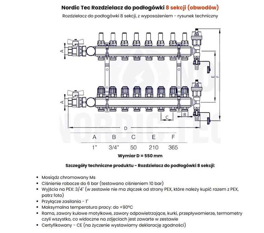

A może jest opcja wykręcenia rotometrów i zastosowanie zaślepki ? Czy wtedy taki rozdzielacz może funkcjonować z grzejnikami ?
Zgadza się tak pisze lecz gdy podczas zakupu pytałem sprzedawcę to zapewnił mnie że będzie pasował ponieważ to jest wszystko to samo ! Mam więc teraz zabrać roździelacz pod pachę jechać prawie 200 kilometrów do sprzedawcy i mu prz.....zapytać czemu mnie okłamał ? Ja nie jestem hydraulikiem i nie mam o tym pojęcia więc jeżeli mi ktoś mówi że będzie to rozumiem że będzie. A pytam dlatego że może jest możliwość podpiąć jednak ten roździelacza w taki sposób aby go wykorzystać a nie kupować nowy ? Jeżeli nie da się to trudno ale może akurat...ktoś znajdzie sposób...
Witam serdecznie. Bardzo proszę o informacje czy ten rozdzielacz można wykorzystać do ogrzewania C.O. a nie podłogówki ? Przed zakupem pytałem sprzedawcę czy można...otrzymałem zapewnienie ze TAK ! Teraz hydraulik go zobaczył i mówi ze NIE ! Rozdzielacz kupiłem w zeszłym roku i już go nie mogę zwrócić Ktoś cos podpowie ?
