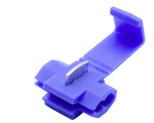

  3. Super bardzo przydatny schemat jutro zorientuje się czy VRC720 pracuje z VR70 bo wszędzie w opisie jest VR71. Czy przewód ebus rozdziela się takimi złączkami typu T czy są na to inne metody?
