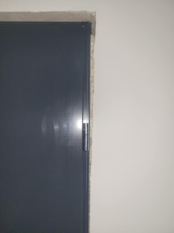

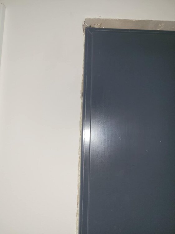

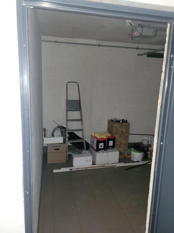

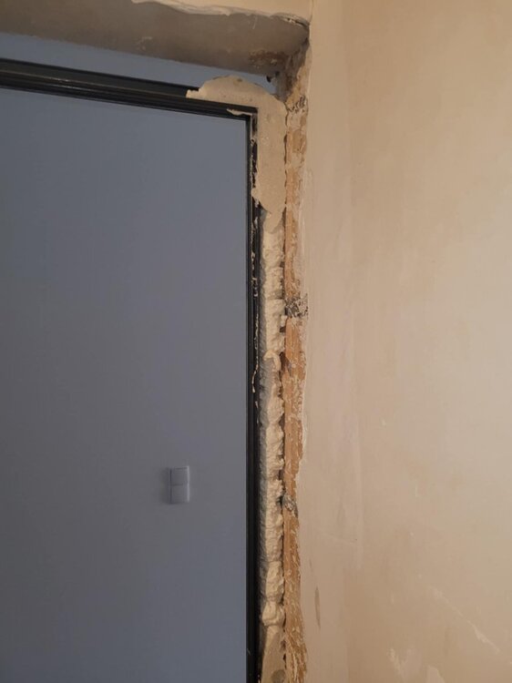

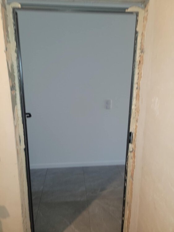

  1. Finlandia, dziękuję za odpowiedź. Instrukcja montażu wymaga użycia kołków (jaki sens zresztą montować drzwi, które można otworzyc jednym kopnięciem?). Montażysta mierzył otwór drzwiowy przed zakupem drzwi i wyraźnie twierdził, że "zamontujemy bez problemu". Jak widzisz na załączonych wczesniej zdjeciach, ościeżnica znajduje się kilka centymetrów od otworu drzwiowego, w rezultacie odpowiednio taka długość kołków będzie "wisieć" w powietrzu. Czy Twoim zdaniem to jest problem? Dziękuję.
  2. Dzień dobry, bardzo proszę o ocenę montażu drzwi technicznych. Drzwi z ościeżnicą stalową tzw. "połówkową". Z oczywistych absurdów - brak zakotwiczenia drzwi w ścianie, montażysta zamontował metalowe drzwi na piance. Ale zacząłem się zastanawiać, czy przypadkiem otwór nie jest w ogóle za duży (przede wszystkm za szeroki) - ościeżnica w żadnym punkcie nie nachodzi na ściane. Co myślicie? Z góry dziękuję za odpowiedzi.
