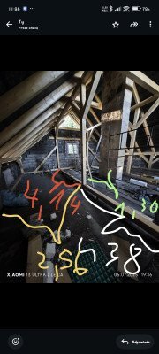

  1. Witam stałem sie posiadaczem starszego domu z lat 60 strop to 10-12 cm wylewki na szynach stalowych zastanawiam się jak z nośnością takiego stropu dach jest konstrukcji Płatwiowo kleszczowej gdzie wieniec również jest drewniany belki na ziemi są podbite ze względu na szkody górnicze. Wypoziomowanie dachu wymagało podbicia ich o 12 cm. Sprawa wygląda tak że zastanawiam się jak wykonać jakim systemem sufity podwieszane? Podłogę chce zrobić na legarach połączyc podwaliny w poprzek kolejnym drzewem na wzór kratownicy i na tą rzucić płyty OSB 22 mm co o tym myślicie ? Pod płytę styropian 15 plus 5 cm wełny dlatego tak bo jak kupiłem ten dom to po prostu ten styropian i welna tam była
