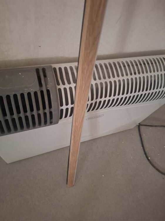

  2. Cześć wszystkim forumowiczom, mój pierwszy post na forum i to zdecydowanie za późno bo już prawie stan deweloperski mam na budowie. Mam nietypowy problem z oknem smart slide z oknoplastu a dokładnie z uszczelką przy listwie od strony wewnętrznej na części stałej. Po montażu po kilku dniach wciągnęła się do środka punktowo i całkowicie na odcinkach po 30cm. Listwa została wymieniona po kilku dniach to samo w tych samych miejscach. Handlowiec który nam sprzedawał też ma taki problem i miał się dowiedzieć co może być przyczyną ale cisza.. Na zdjęciach stara listwa która jest zdemontowana i nowa która zaczęła wyglądać tak samo. Jak to możliwe, że są takie odkształcenia.
