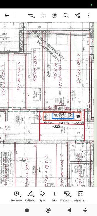

  • First Post Rare

  1. Sadze, że projekt jest przerobiony, bo wszędzie jest strop zeranski a tylko w tym miejscu żelbetowy. Tak, wiem że w projekcie są schody i większy otwór, ale zrobili jak zrobili, bo pewnie nie każdy by chciał górę robić kiedyś a tak to można mieć wybór. No wydaje mi się, że będzie strop grubości 20cm bo 20stropi+30styro+5 wylewki, chyba że wylewki zrobili 9cm w co nie wierzę.
  2. Napisali mi, że jest zaprojektowany strop monolityczny żelbetowy i żeby się dowiedzieć więcej mam skorzystać z tego przekroju. https://acrobat.adobe.com/id/urn:aaid:sc:EU:b194bfa8-4d71-4a18-a6c8-36d79f0ec86e
  3. A góra tak wygląda. Oprócz różnych gratów nie ma tam nic 😁 f41a1be437a2f0e12a0e59b5af1721624e356d9bd0e3b18c1be7e73b66d4e4a2 (2).pdf
  4. Strop cały do wylewki ma 55cm. Z tego co wiem to jest 30cm styropian no i wylewka z 5-7cm. Nic się tam nie opiera, pusto tam jest. No dev mi mówił, że rzekomo jest przygotowane, żeby zrobić schody i zaadoptować poddasze. Mówił mi też, że na zbrojeniu nie żałowali 🤷 Zaraz poszukam gdzieś rzut.
  5. Takie info dostałem od dewelopera. 🤦 Kupiłem gotowy dom 3 lata temu i ciągle nie wiem o nim wszystkiego 🤷 A to coś zmienia? Lepiej, gorzej?
  6. Tu gdzie regipsy wycięte to nie, nie wiem jak dalej.
  7. Sek w tym, że nie mam.
  8. Dokładnie tak to sobie wymyśliłem. Belki nie będą przeszkadzać, bo ogólna grubość stropu z ociepleniem, wylewka itp jest 55cm, więc 35cm zostaje na belkę. Zbrojenie jest gestozebrowe z tego co się dowiedziałem, projektu nie mam. Przypuszczam, że przy dłuższym boku jest wymian i teraz pytanie co z nim przy powiększeniu tego otworu o te 10cm?
