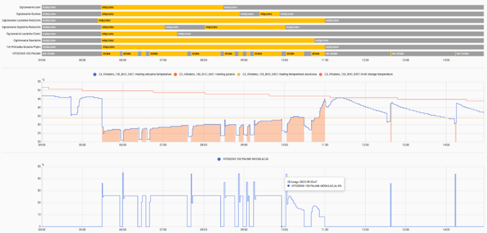

Lukasz_4891's Achievements

  1. Zgadza się. Zmieniłem jeszcze: - B2.4 Maksymalna prędkość obrotowa regulowanej pompy obiegu pierwotnego: 100% - B2.6 minimalna moc grzewcza: 7% - B2.7 Maksymalna moc grzewcza: 25% - B2.8 Ogranicznie maksymalnej temperatury na zasilaniu obiegu grzewczego 1 na 45 stopni -
  2. Ja właśnie też nie mogę zrozumieć, dlaczego ten piec się wyłącza mimo braku osiągnięcia potrzebnej temperatury. Mam w układzie dwa regulatory pokojowe, które dają znać iż grzania potrzebują, a jednak piec się wyłącza. Może ktoś zna logikę pracy pieca i podpowie, w jakich sytuacjach palnik w Vitodens 100 się wyłącza. Dodam, iż piec nie zgłasza żadnych błędów.
  3. Dziękuję za zainteresowanie. CWU jest również grzane przez ten sam piec do zasobnika 120l. Dodałem do górnego wykresu krzywą pokazującą temperaturę wody w zasobniku - wygląda na, że temperatura wody w zasobniku nie ulega zmianie w chwilach wyłączenia grzania.
