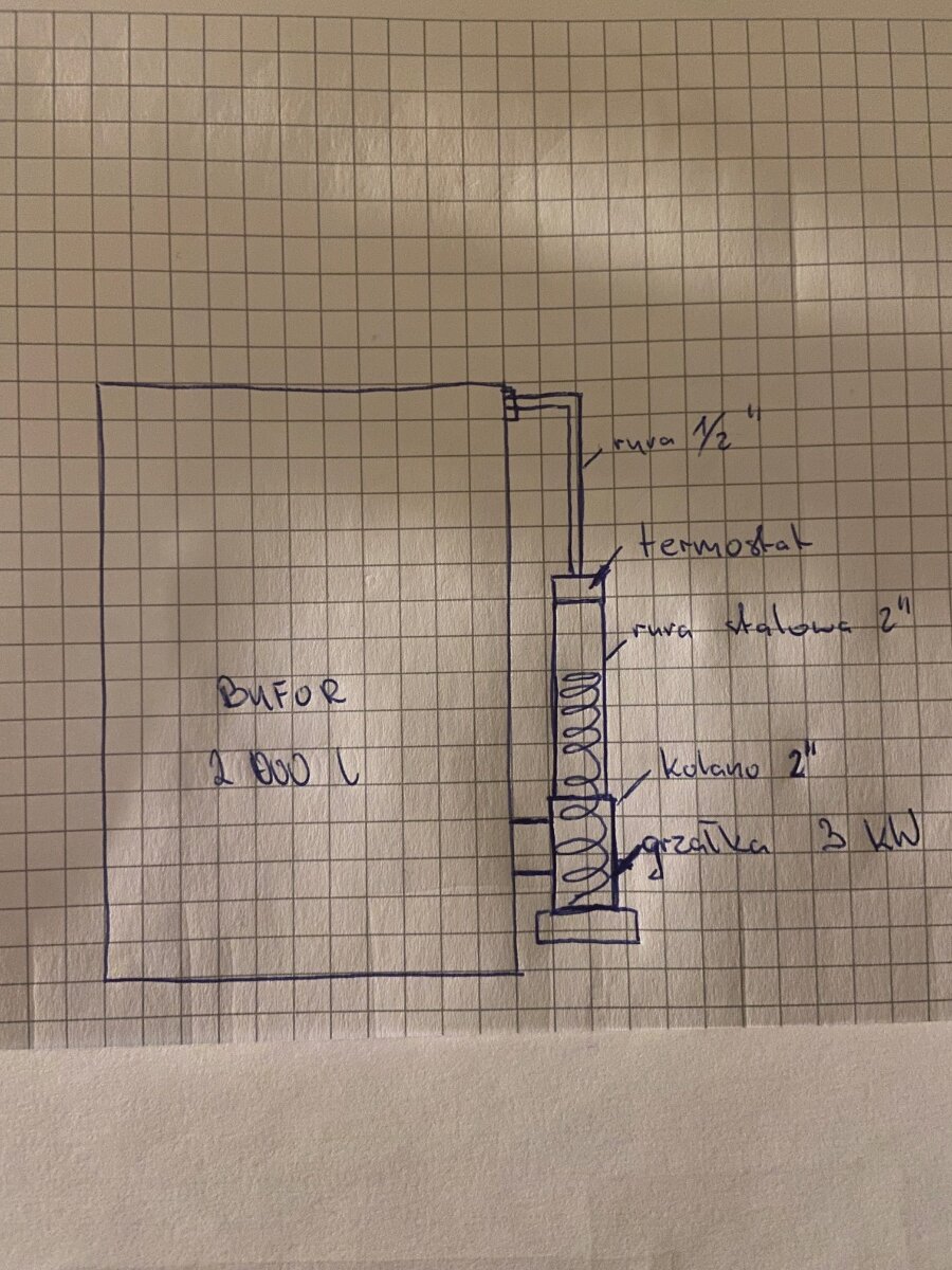

  2. Myślę o grzałce z termostatem/ zabezpieczeniem termicznym. Wtedy nawet gdy termostat się zatnie ( co raczej się nie zdarza w pozycji zamkniętej, najczęściej taki termostat podczas awarii się nie domyka) grzałka zwyczajnie się wyłączy. Można by też pomyśleć o zaworach na połączeniu kociołka z buforem, dla łatwiejszej wymiany grzałki czy termostatu. Nie mam jednak pomysłu na obudowę ,“proste” zamocowanie takiego termostatu wykorzystując do tego ogólnie dostępne zawory i kształtki. Może jakieś pomysły? Może zawór różnicowy by się nadał?
  3. Planuje montaż bufora 2000 l w kotłowni, którego będę ogrzewał kotłem na drewno. Dodatkowo do jego ogrzewania planuje wykorzystać nadwyżki energii elektrycznej z pv. Grzałka 3 kW będzie grzać od 0 min. do kilku godzin dziennie. W zależności od nasłonecznienia. Falownik zaprogramowany tak ze załącza grzałkę po przekroczeniu zadanej mocy ( ok południa, kiedy świeci słońce). W tym celu chce dorobić taki mini kociołek elektryczny z kolanek, rury stalowej i umieszczonej w nim grzałki, do podgrzewania wody gdy jest słonecznie. Kociołek będzie miał zasilanie z dołu bufora a ogrzaną wodę oddawać ma na górę. U góry nad grzałką znajdować ma się termostat ( myślałem o zwykłym samochodowym) który będzie wypuszczał wodę dopiero po jej ogrzaniu. Dzięki takiemu rozwiązaniu ogrzeje mniejszą ilość wody ale do temperatury jaką bede mógł wykorzystać do ogrzewania,a nie tylko podniosę temperature połowy bufora o kilka stopni jak miałoby to miejsce gdybym wstawił grzałkę do wewnątrz bufora np. w połowie jego wysokości. Przejrzałem kilkaset stron tego forum. Informacje o takim kociołku też tu znalazłem. Niestety większość linków do zdjęć czy schematów już nie działa. Proszę o opinie czy taki układ się sprawdzi. Dodaje zdj schematu jak miałoby to wyglądać.
