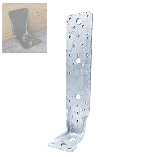

  1. Skrócenie to pewnie grubsza robota ze stemplowaniem części dachu (problemem wydaje mi się też podparcie stempli na tarasie z płyt) miałem koncepcję żeby to obciosać ile się da, porządnie zaimpregnować i mocować np takie kątowniki na kotwę chemiczną (do betonowej stopy słupa która jest po warstwą tarasu) i do boku słupa na porządne wkręty lub śrubę na przestrzał łączącą dwa kątowniki. Pytanie tylko czy to słuszna koncepcja 🤔

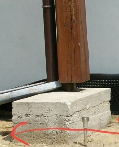

  2. Witam, mam problem z słupem podtrzymującym brzeg dachu, koniec zaczął próchnieć na styku z tarasem z powodu złego zakonserwowania, wygląda to jak na załączonych zdjęciach, zastanawiam się czy kwalifikuje się to już do wymiany czy można to jeszcze w jakiś sposób wzmocnić i naprawić, luźna próchnica została wstępnie oczyszczona, rdzeń belki na której to się jeszcze wspiera wydaje się zdrowy, słup stoi sztywno.
