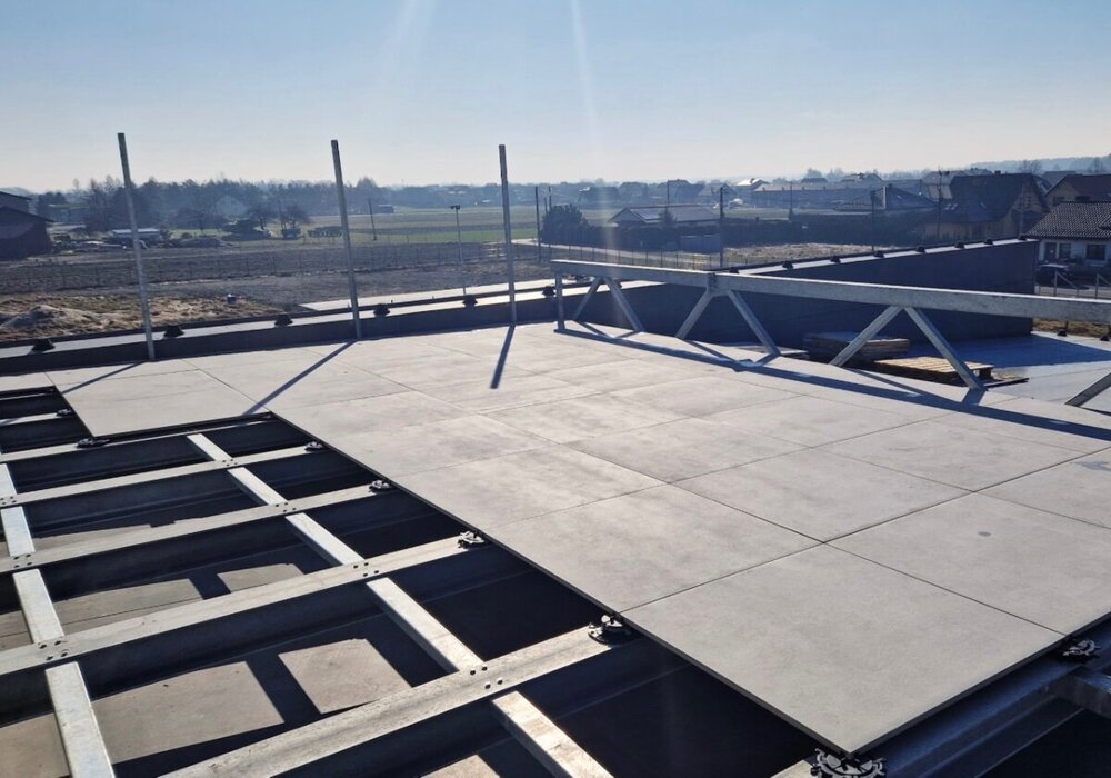

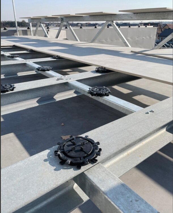

  1. Witam serdecznie, jestem na etapie budowy tarasu z konstrukcji. Taras o wymiarach 2.8x5.5m na wysokości około 1.5m. Do tej pory pierwszym wyborem były deski kompozytowe, jednak różne osoby miały różne doświadczenia z tym typem posadzki. Ostatnio natknąłem się na płyty tarasowe o grubości 2cm, które można położyć na regulowanych wspornikach. Czy jest to dobre rozwiązanie na tego typu konstrukcję? Większość takich rozwiązań robiona jest na betonowym podłożu. Czy ktoś z Was robił taki projekt i może podzielić się wrażeniami/trudnościami podczas montażu i eksploatacji? Zdjęcia przedstawiają jakby to mniej więcej miało wyglądać.
