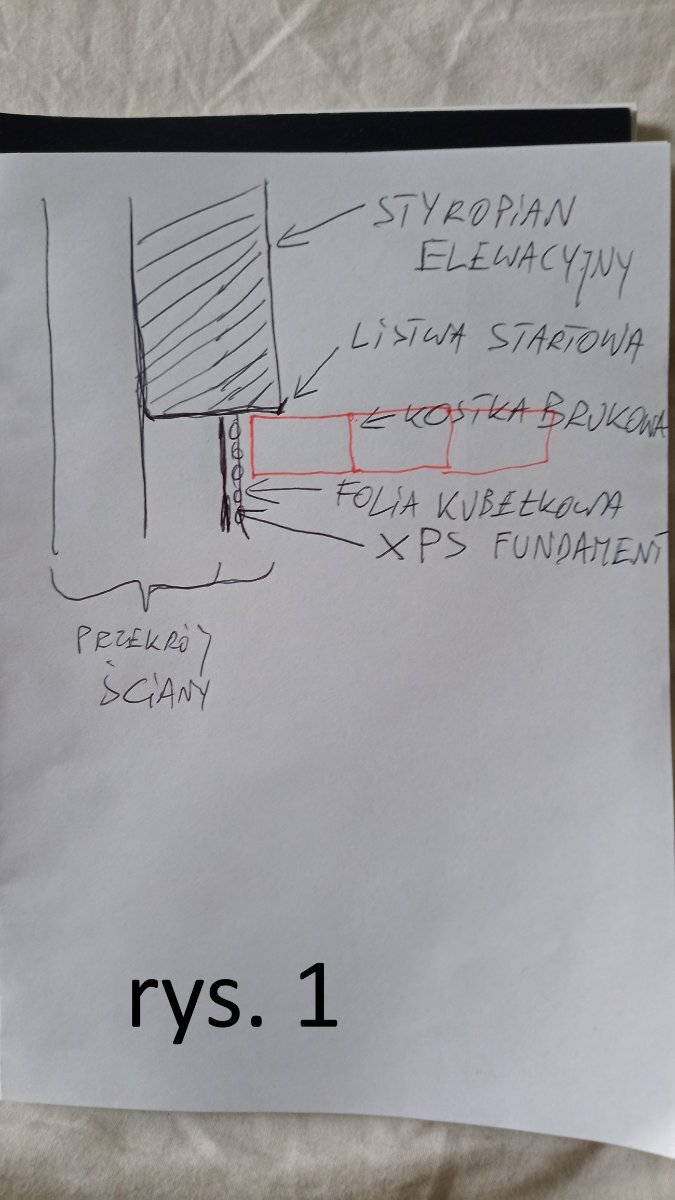

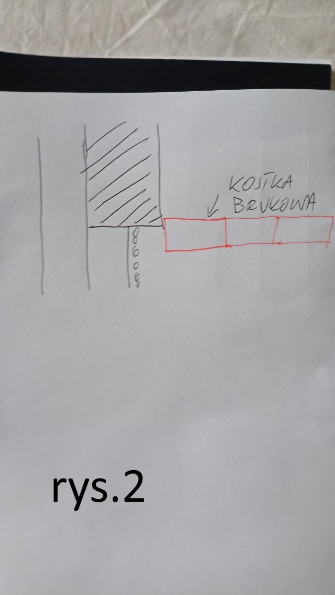

  2. Witam. Jestem na etapie przygotowań do ocieplenia elewacji styropianem. Chciałbym zrobić elewację bez cokołu, czyli żeby dochodziła do samej kostki brukowej. I mam takie pytania: na jakiej wysokości umieścić miejsce łączenia xpsa 15cm, którym ociepliłem ściankę fundamentową, ze styropianem elewacyjnym 20cm? Czy to powinno być na wysokości płytek w przedpokoju, czy trochę poniżej /chcę, żeby drzwi osadzone były na wysokości płytek i kostka też/? Oraz czy kostka brukowa powinna wejść pod listwę startową dotykając xpsa - jak na rysunku 1, czy powinna licować ze styropianem elewacyjnym - rys 2.
