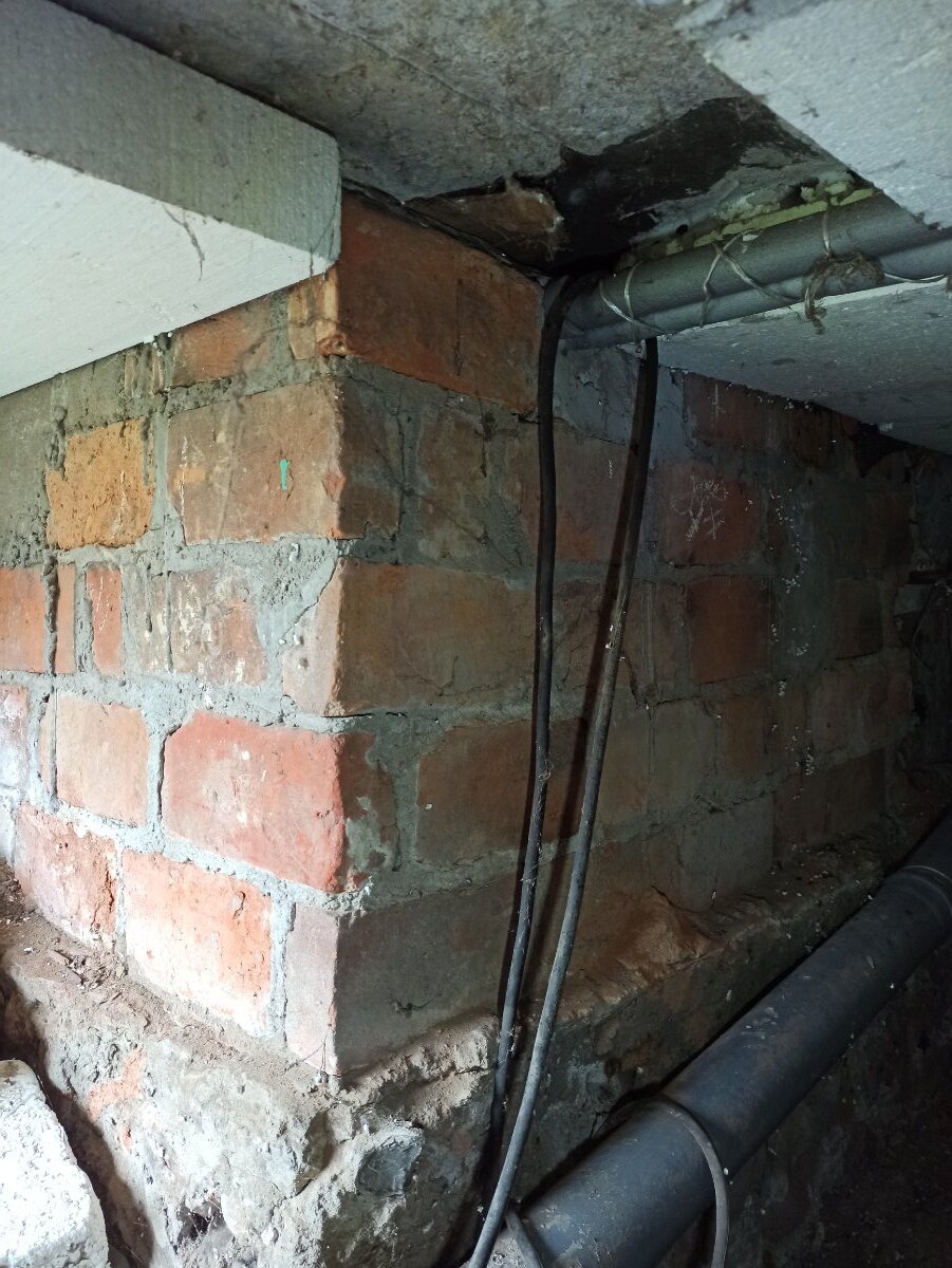

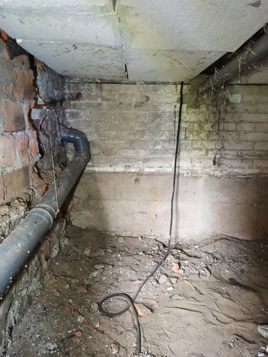

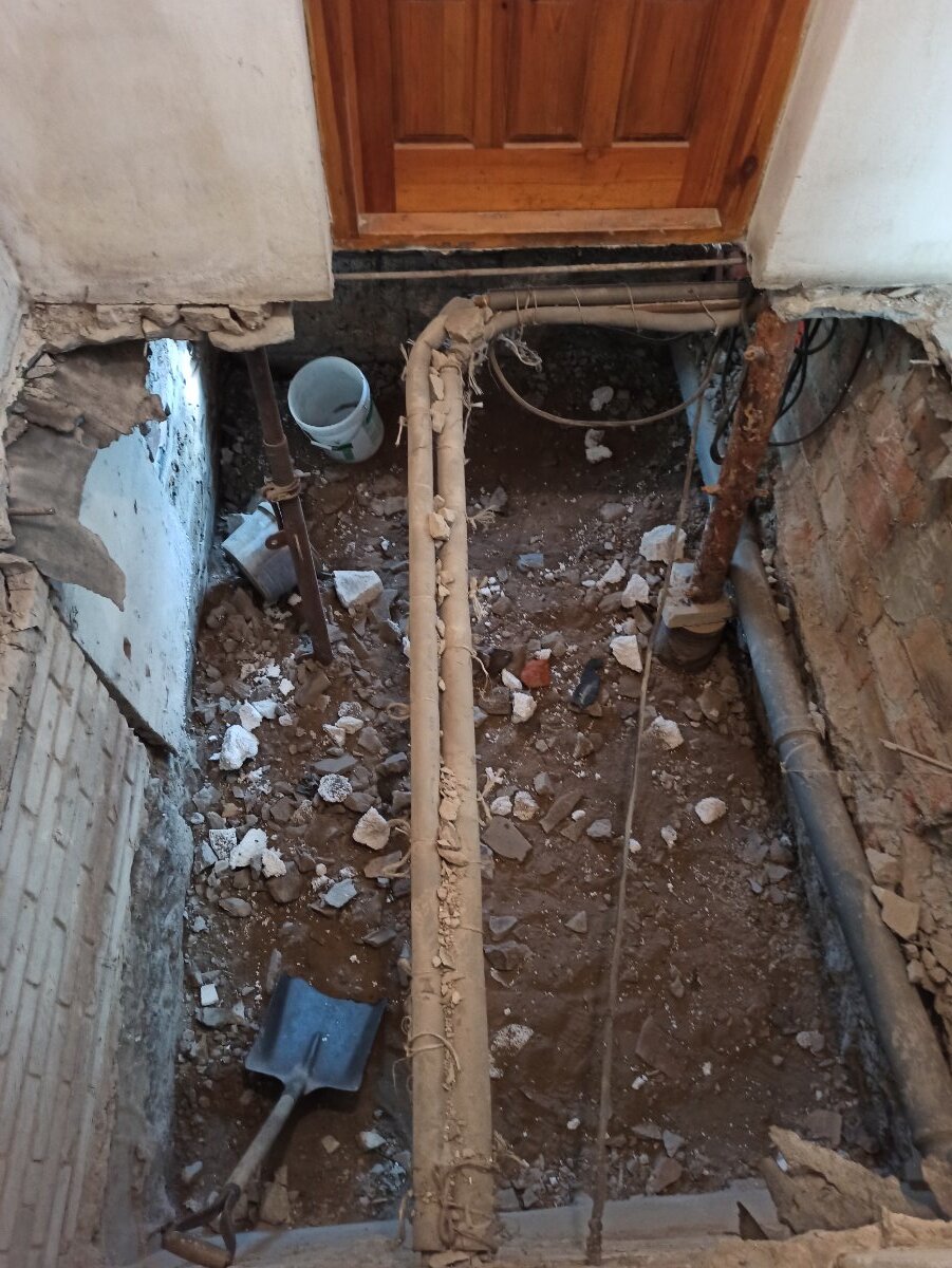

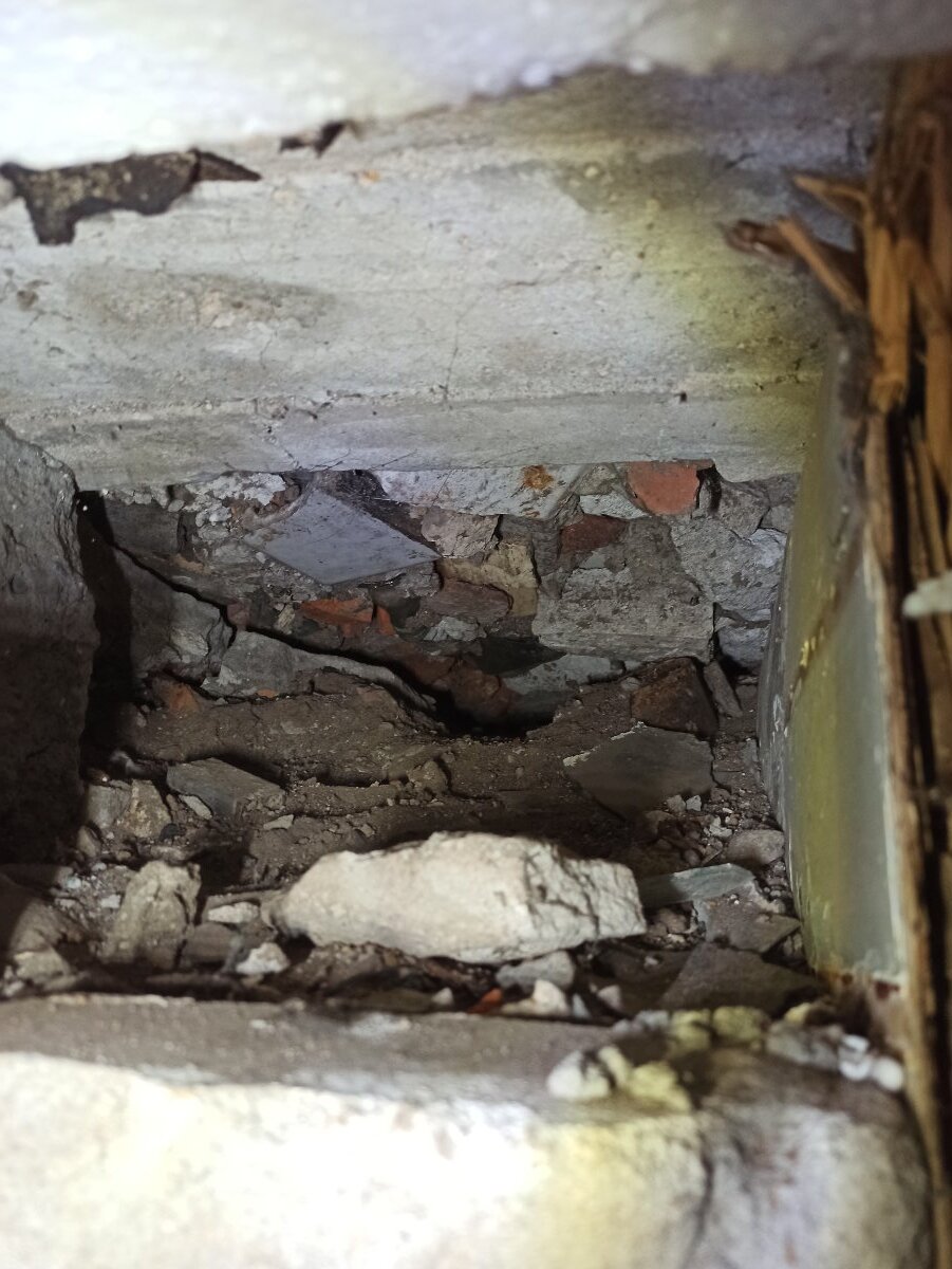

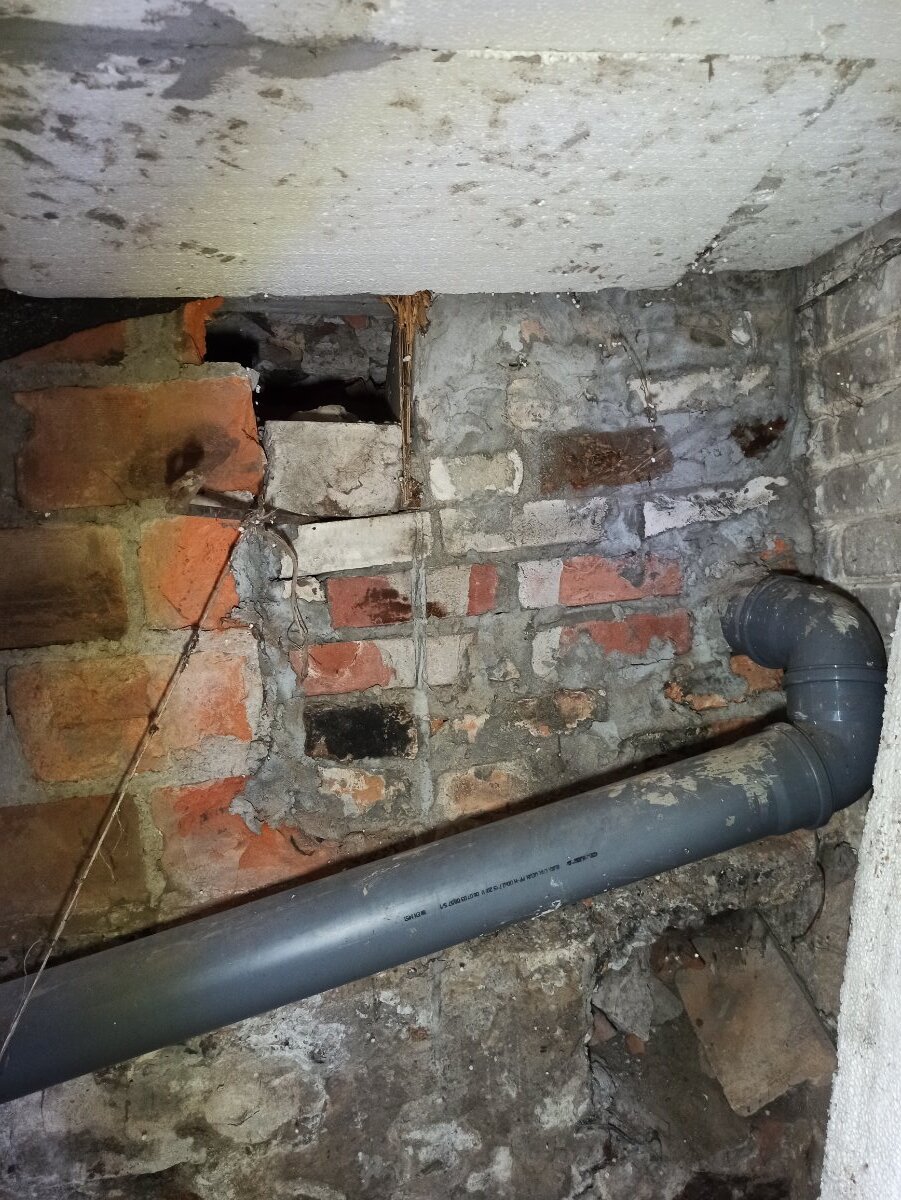

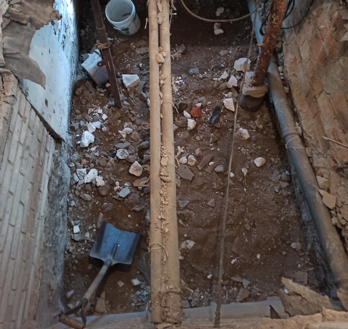

  7. Cześć. Mała dobudówka która jest głównym wejściem do domu. Podczas remontu okazało się że strop jest cienki i pęknięty. Wymiary około 2.5x4m.Pod spodem ala piwniczka głębokość około 1.3m. Jakiś pomysł na strop w obecnej sytuacji? Na chwilę obecną tylko takimi zdjęciami dysponuje. Prosze i jakieś sugestie.

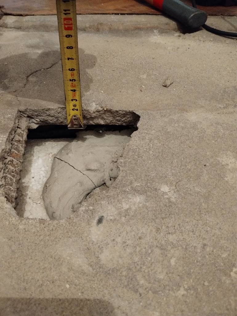

  8. Teraz jest miejsce na 10cm styropianu. Jest to lazienka. Prawdopodobnie zdecyduje się na skucie, nie daje mi to spokoju, póki jeszcze kosztowo mnie nie zabije.

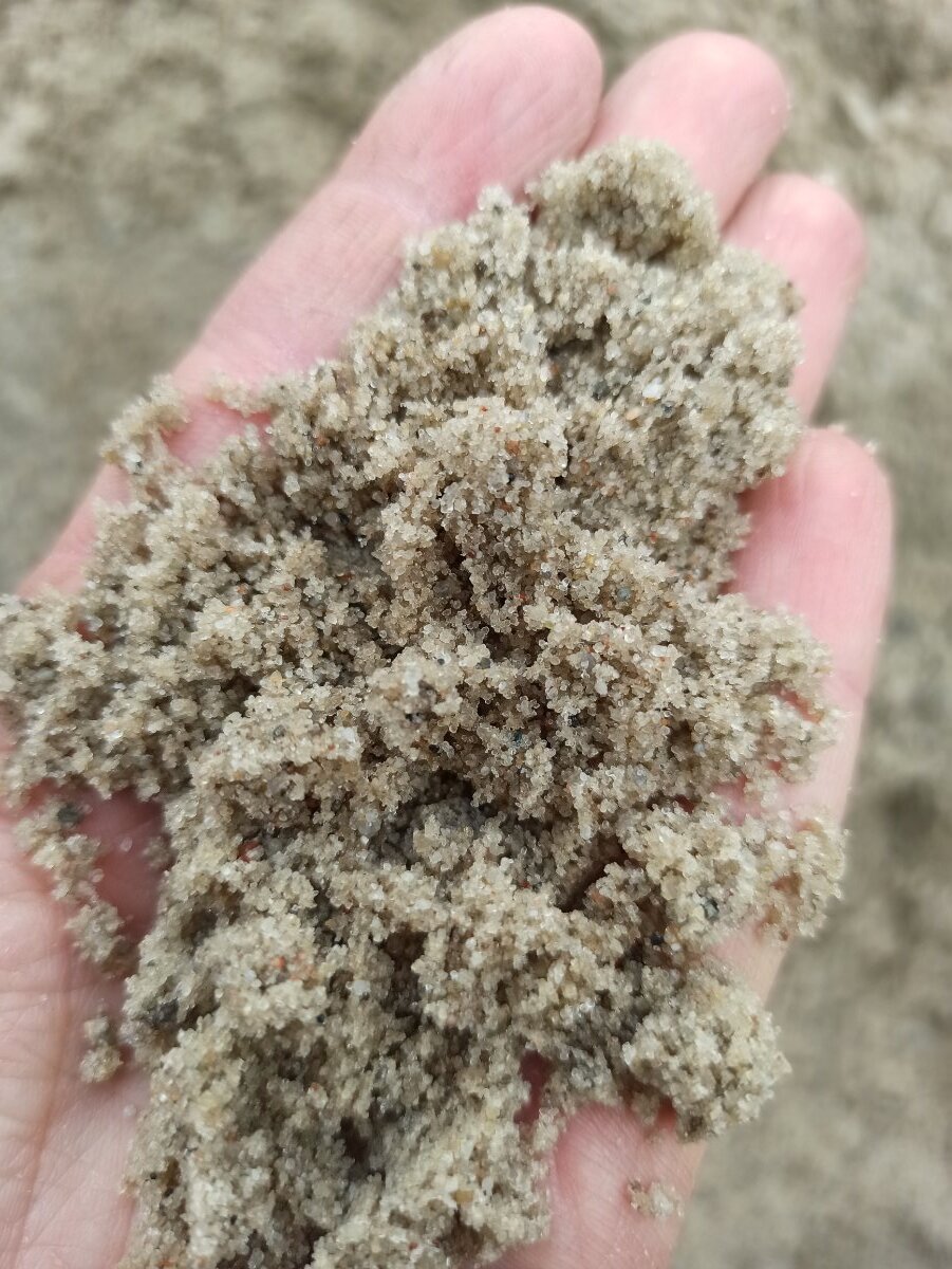

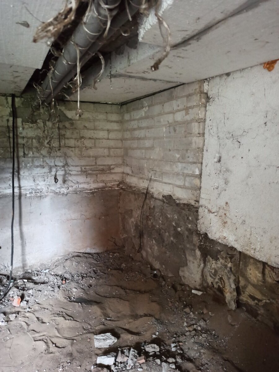

  11. Pytam bo majster zalał mi ten chudziak bez wybierania, zagęszczania dokładnie na to co na zdjęciu. Mam obawy że siądzie jak wyleje posadzkę i położę płytki. Kuć i przygotować porządnie?
  12. Witam. Mogę na taki piach lać bezpośrednio chudziaka?
