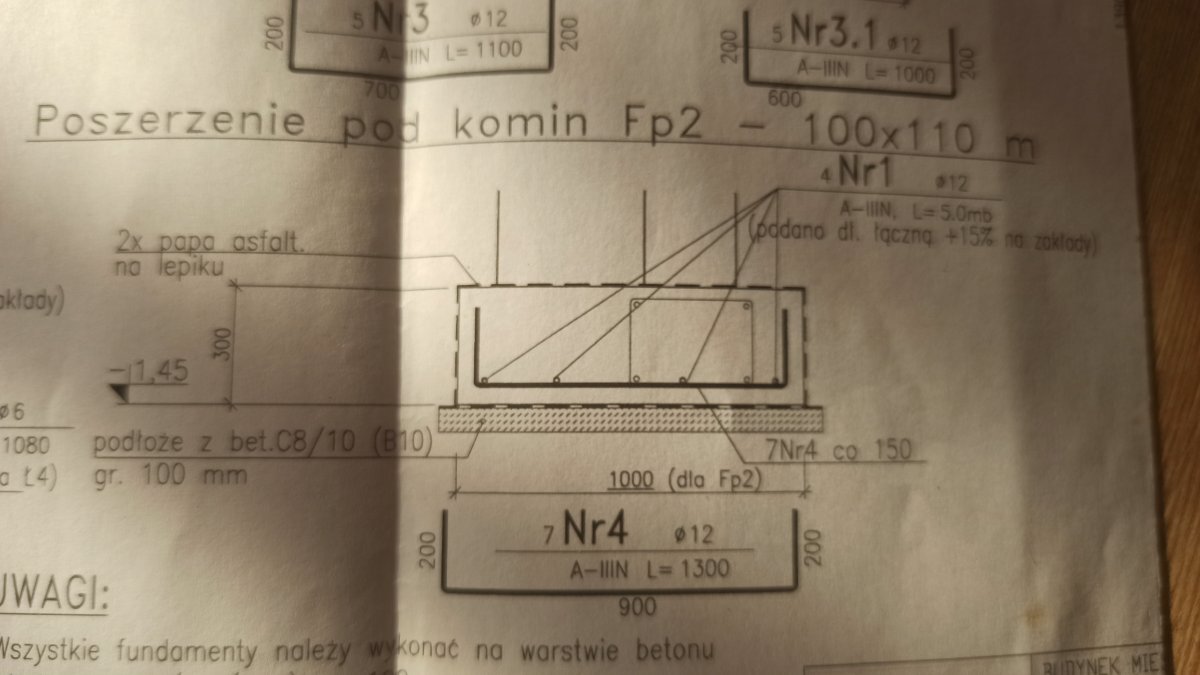

  6. Poszerzenie ławy fundamentowej pod ten komin ma za mały wymiar na ten komin z drugiej kondygnacji (załącznik). Nie bardzo wiem o co tu chodzi. Na parterze jest komin o szerokości 38x52 a na piętrze 38x ?

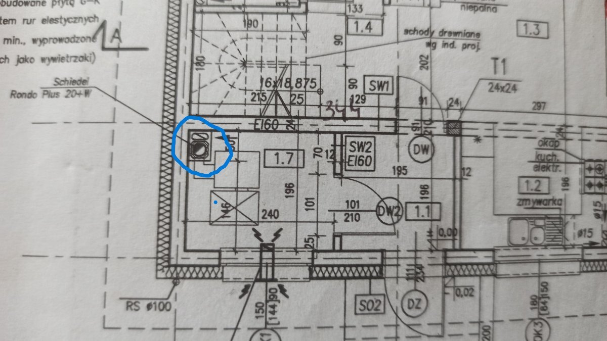

  7. Witam serdecznie, chciałbym wykorzystać Waszą wiedzę i zdobyć informacje dotyczące budowy komina. W moim domu, który buduję samodzielnie zaprojektowano dwa kominy. Planuję wybudować je z gotowych systemowych rozwiązań. Jeden komin, który będzie połączony z piecem na projekcie w drugiej kondygnacji dołożone ma dwa kanały wentylacyjne. Chciałbym się dowiedzieć jak w praktyce buduje się taki komin. Czy dodatkowe pustaki z takimi kanałami mam postawić na stropie i doklejać do komina ? Dołączam zdjęcia. Bardzo proszę o wsparcie. Pozdrawiam
