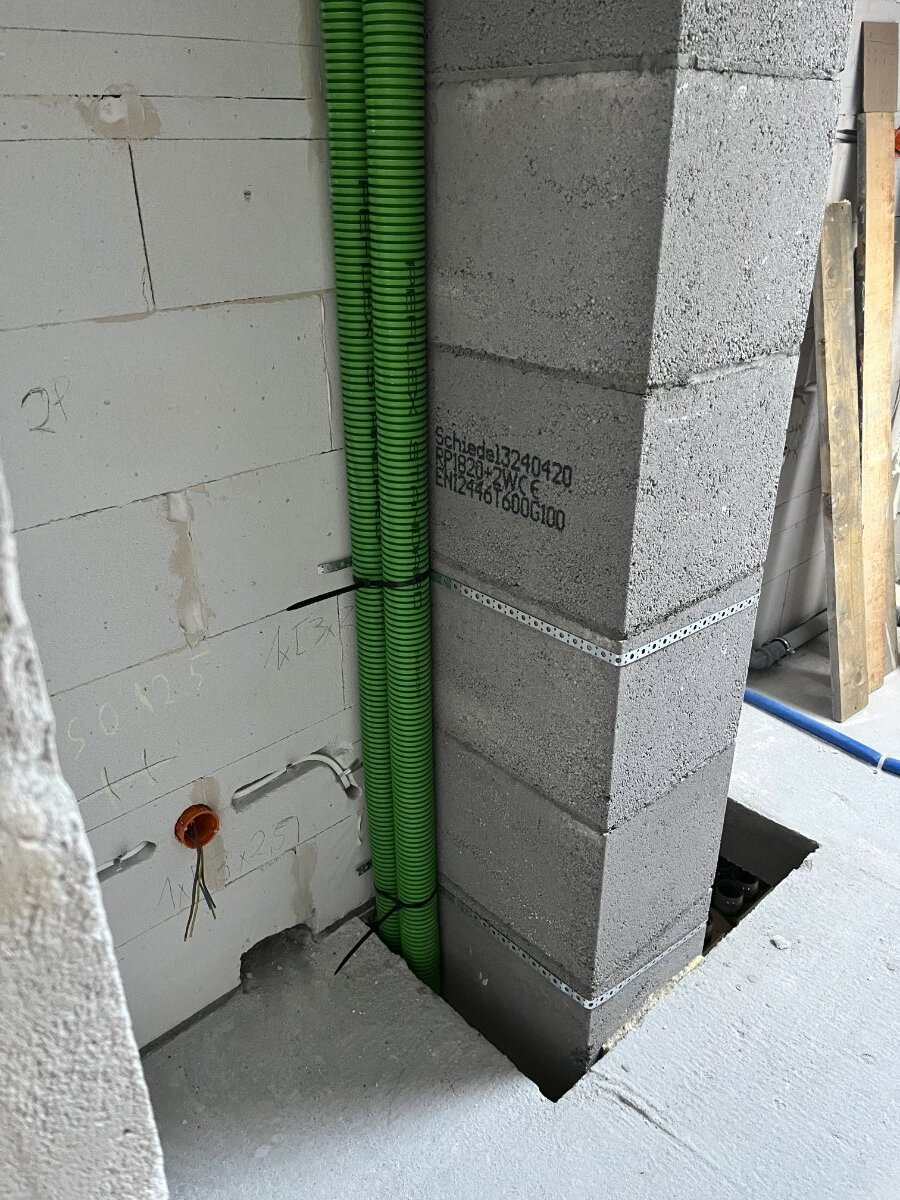

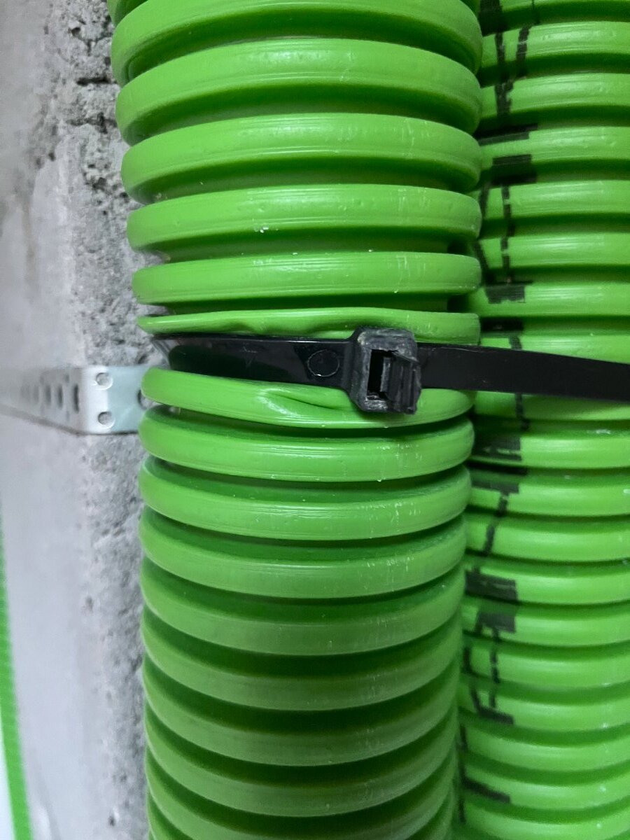

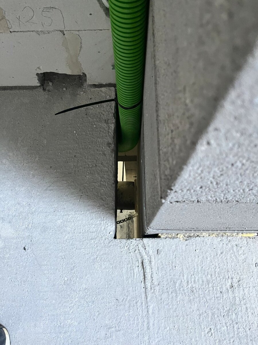

  1. Cześć, Ekipa od rekuperacji zamontowała rury peflex przytulając je do komina. Mój komin to Shiedel Rondo Plus 20+w i z tego co czytałem istnieje możliwość że zewnętrznie nagrzeje się do ok. 80 stopni (kominek+drewno). Dodatkowo, przewody idą w pewnym momencie w bliskim otoczeniu rury spalinowej od kominka (ok. 40 cm). Zwróciłem ekipę uwagę, ich odpowiedzi: - przewody przytulone do komina: "nic się nie stanie" - przewody blisko kominka: "obłóżcie płytą ogniową" Rury według producenta powinny wytrzymać maksymalnie 55 stopni i zaczynam się powoli martwić. Czy jest to wykonane zgodnie ze sztuką? Zdjęcia w trakcie montażu, do lepszego (po montażu) nie mam tej chwili dostępu.
